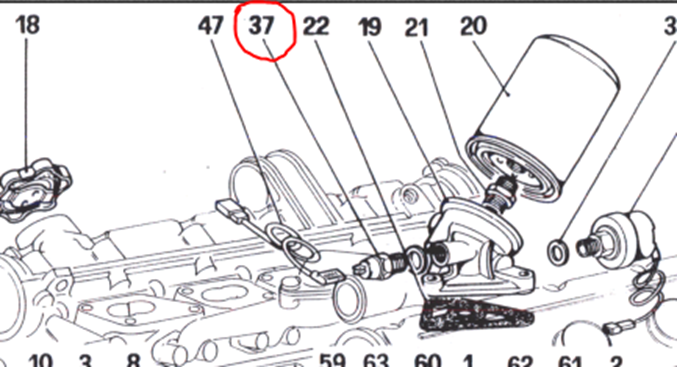

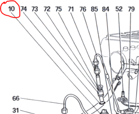

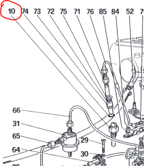

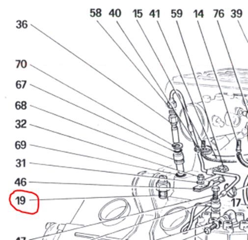

Wo ist der Thermo Zeitschalter platziert ?
Laut Part-List Tabelle 13 (non US Version) hat der Thermo Zeitschalter die Nr. 19 (Part. Nr. 113980) für die CH Version die Part. Nr. 118790,
Auf Tabelle 14 (US Version) die Nr. 10 (Part Nr. 121778).
Bei der Tabelle 15 für CH88 Version (wie vorher schon einmal geschrieben habe ich eine CH-Version) ist der Teil aber nicht zu sehen ?? Ich kenne mich nicht mehr aus. Wo ist denn der Thermo Zeitschalter platziert ?
Ich glaube auf Tabelle 21 kann man sehen wo der Thermo Zeitschalter sitzt (Nr. 37) aber dort heißt der Teil „Schalter für Öldruck Kontrolllicht“ (Part Nr. 110664). Sitzt da der Schalter für Öldruck Kontrolllicht auf dem Thermo Zeitschalter  ??

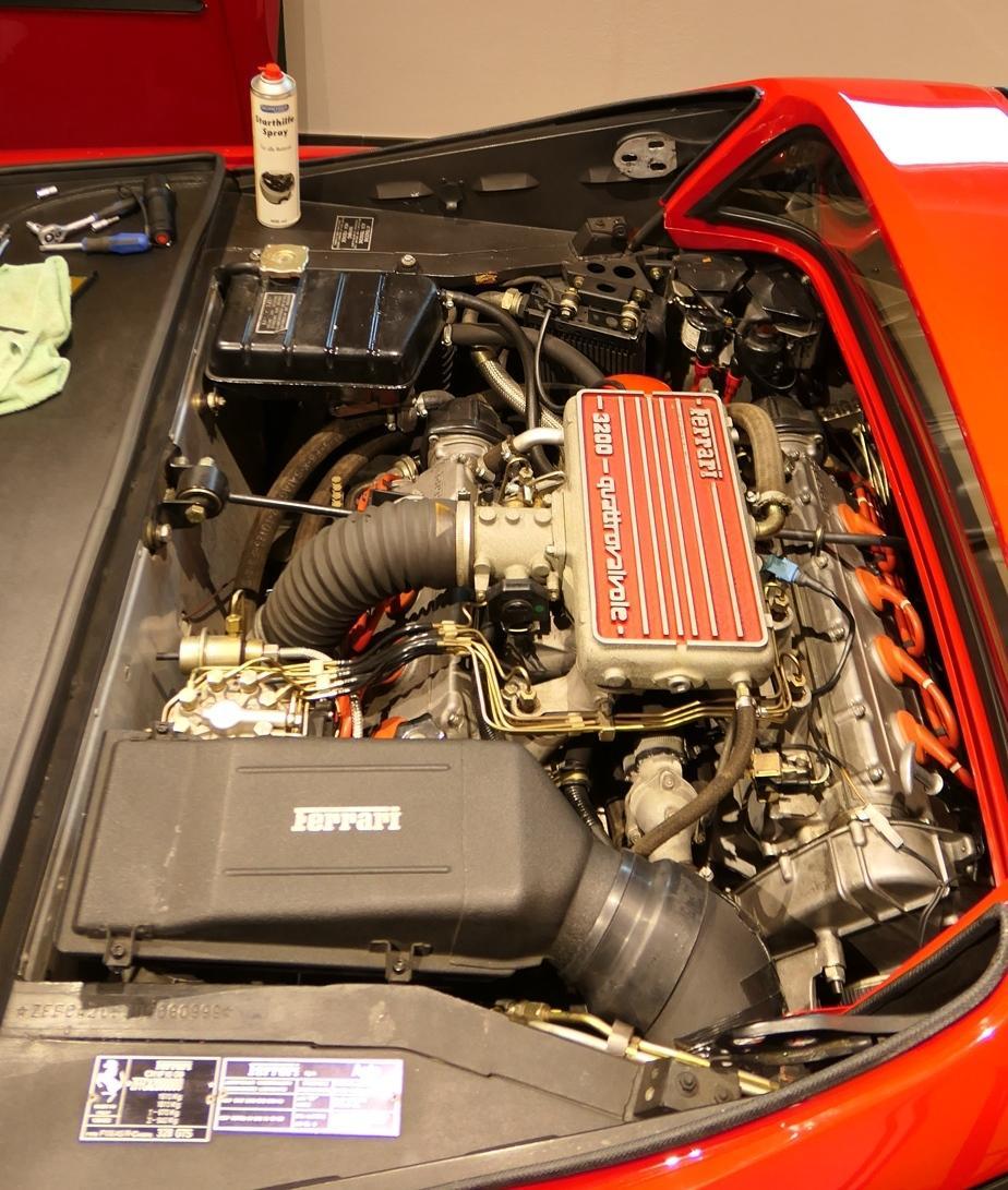

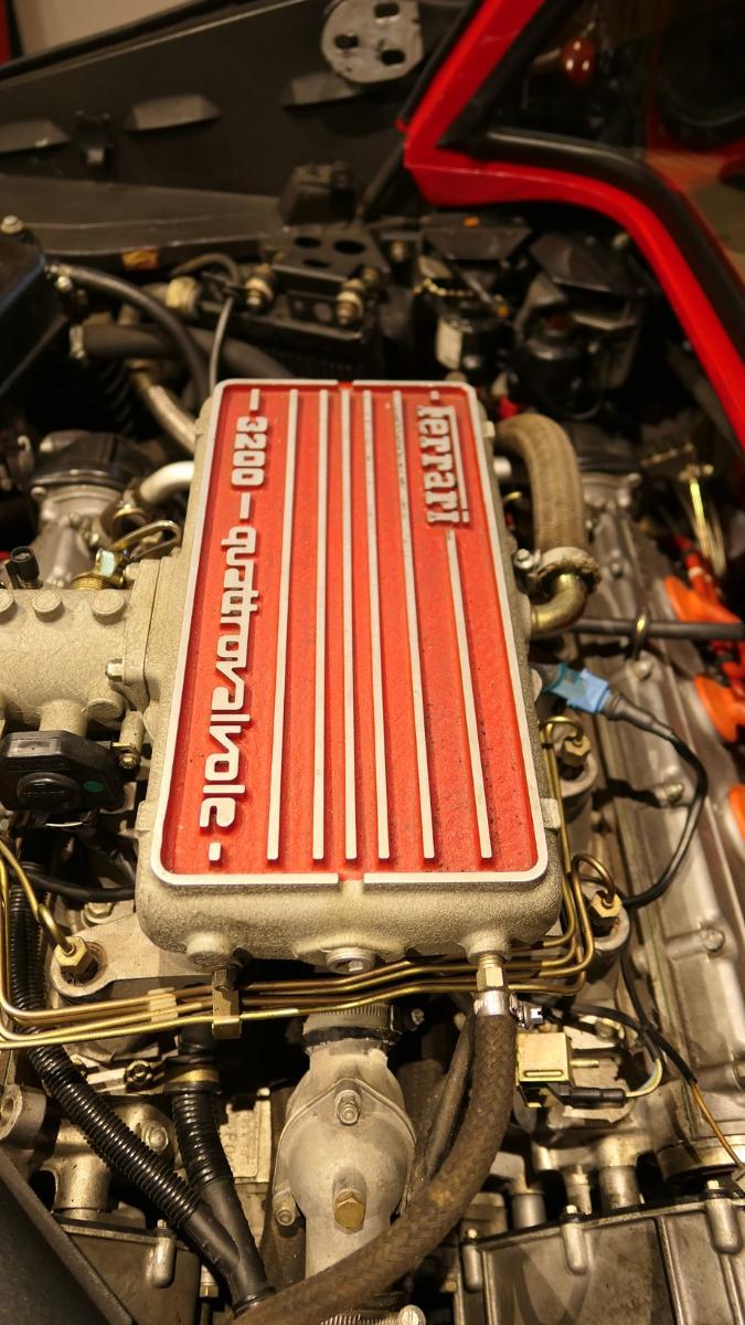

Stell bitte auch ein Foto von Deinem Motorraum ein.

hier 2 Bilder vom Motorraum
