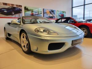

Ich hab mir das Auto mal angeschaut. Fakt ist:
- Unfall vorne rechts, Stoßfänger , evtl. neu, Kotflügel lackiert, die Beilackierung geht bis zur Mitte Frontblech. Der Übergang ist gut sichtbar. Scheinwerferabdeckung ist unten 2 cm eingerissen
- Reifen aus 2009
- Tiefer Kratzer vom Verdeckgestänge auf der Verdeckabdeckung.
- Zahnriemen und Inspektion fällig
- 5. Hand, aber deutsches Auto, Auslieferung Neuser Nürnberg
- Softlack entfernt/lackiert, sieht sehr gut aus
- nur 1 Schlüssel
- LED der Alarmanlage tot
- Lack ist ansonsten ok. Schwellerblenden unten mit Steinschlägen, Folien an den Einlässen unten noch vorhanden. Farbtonabweichungen an den seitlichen Blenden vom Verdeck, das kann aber am Material liegen/ normal sein.
- Werkzeugtasche fehlt
- Verdeck hat die üblichen Knicke, die Gummitrile an den vorderen Ecken stehen ab

Der Farbübergang ist ja schon hier auf dem Foto gut zu sehen! Es ist ja bekannt, dass Silbertöne am schwierigsten zu lackieren sind. Aber das hier ist nicht gut gemacht. Da hätte man einen Farbangleich bis in die Tür und Haube vornehmen müssen.
vor 25 Minuten schrieb Driver A.J.:
Wie, leuchtet oder blinkt gar nicht? Dann hat jemand die LED abgeklemmt, weil das Dauerleuchten bei Zündung an wegen der defekten Sirene störte. Kann man so machen, man kann aber auch eine revidierte gebrauchte Sirene oder ein (modifiziertes) Neuteil einbauen. Deutet m.E. zusammen mit Wartungsstau und Altreifen auch nicht auf große Wartungsfreudigkeit des/der Vorbesitzer/s hin B) . Da liegt dann möglicherweise (= nicht zwingend) noch einiges anderes im Argen.
Das permanente Problem mit den Lackierern. Das zieht sich seit Jahren.
Natürlich auch das Henne/Ei-Prinzip. Die Kunden/Versicherungen wollen immer weniger zahlen und somit fehlt dem Ausführenden mehr und mehr die Lust und das Engagement - was jetzt nicht als Ausrede für eine schlechte Arbeit gelten soll. Lackierer ist und bleibt ein Drama.

Ich hab noch was vergessen: Die Motorhaube steht hinten 4 mm auf beiden Seiten über. Der Modena, der noch da stand, hatte das nicht. Und im Prospekt sieht man das auch nicht. Das Spaltmaß oben an der Klappe hat aber gepasst. Sehr merkwürdig!
