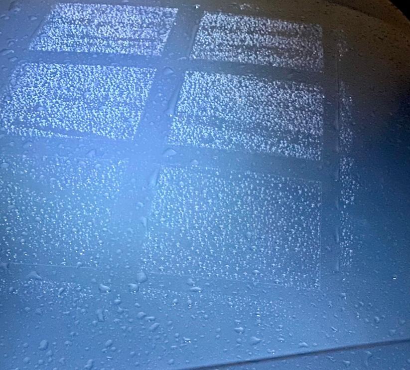

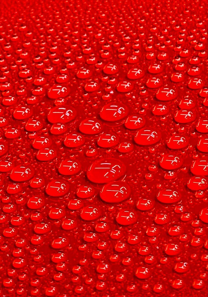

IMG_3390.thumb.jpg.c7c90a17c2aff4cde68d1f832be0f54e.jpgIMG_3391.thumb.jpg.c0a81297057dce73e3880082fef94358.jpg1004546127_SLSFlgeltrervonTimo.thumb.jpg.bc66d521061442957e86dbff54b26aa5.jpg
