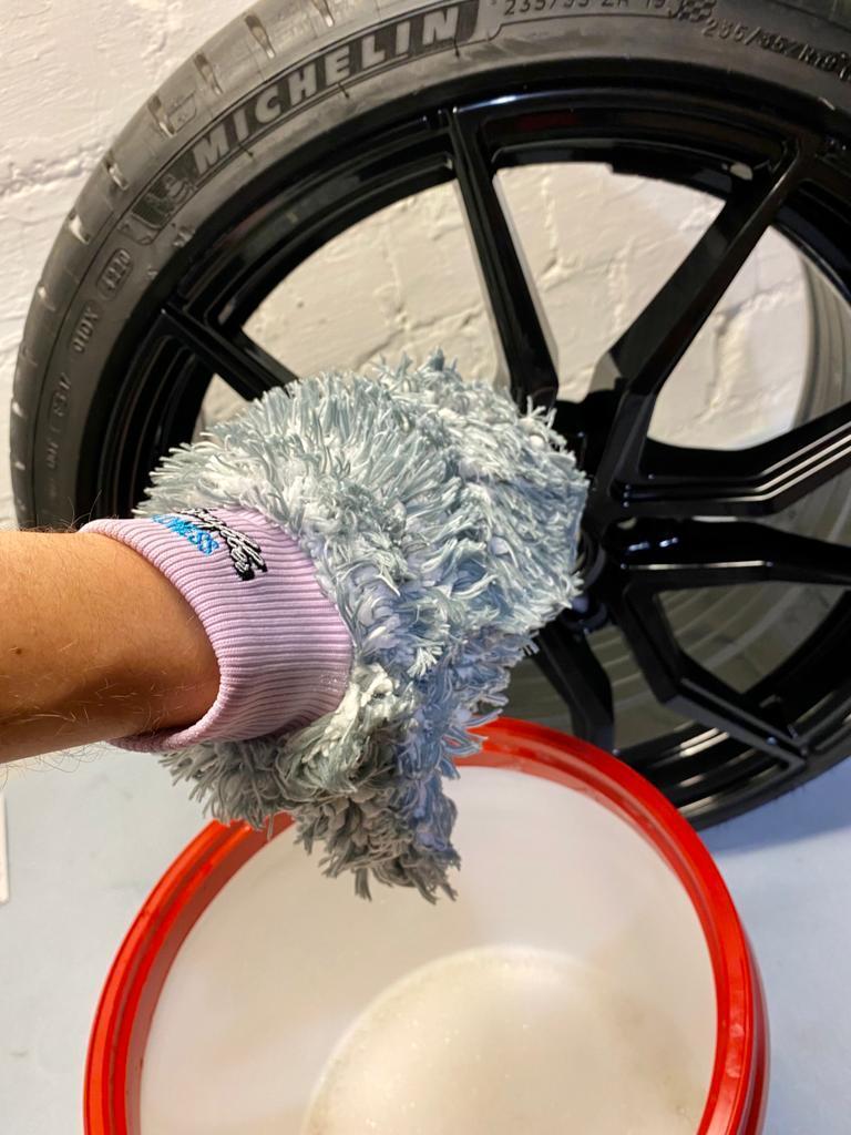

Räder waschen
Wir haben die Felgen gründlich mit Felgenreiniger und Hochdruckreiniger vorgereinigt.
Anschließend wurde ein Flugrostentferner aufgetragen und mit einem chemieresistenten Weichpinsel sämtliche Radnarben/Bolzen/Führungen damit gesäubert.
Sowohl die Reifen als auch die Felgen werden dann mit einem Shampoo mit viel Gleitwirkung per Hand und speziellen Felgenwaschhandschuhen sanft handgewaschen.
Danach die Räder final mit dem HDR abstrahlen und trocknen – entweder kontaktlos mit einem Bläser oder mit einem weichen Mikrofasertuch mit bevorzugterweise rd. 800 gsm.

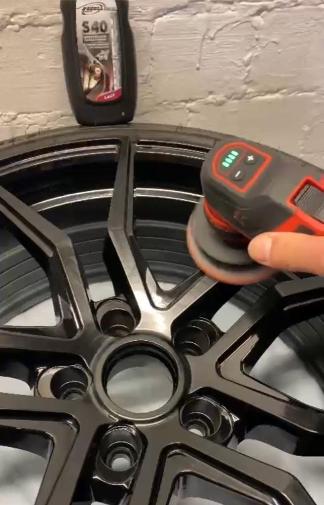

Felgen polieren
Vorm Polieren immer Kneten – das ist wichtig. Daher, wie zuvor erwähnt, bitte unbedingt schön kneten. Sodann sollte man sich immer einen Überblick über den Lackzustand verschaffen. Es gilt ausdrücklich niemals einfach drauflos zu polieren. In unserem Fall sind keine bis kaum Swirls (leichte Waschkratzer) ersichtlich. Um die Klarlackschicht daher zu schonen, wird nur minimalst abrassiv poliert. Die Farbauffrischung und Farbtiefe stehen bei diesem Poliervorgang im Vordergrund.
Wir nutzen hierfür eine Hochglanzpolitur in Kombination mit einem Mediumpad. Da keine groben Polierkörner zerlegt werden müssen zur Defektkorrektur, können wir auf mittlerer bis hoher Geschwindigkeit polieren. Für die eben Flächen wie die Felgenstreben nutzen wir die Poliermaschine mit dem Pad. Für schwerzugängliche, filigrane Engstellen sowie für das gewölbte Innenbett nutzen wir den Polierball oder einen Polierkegel auf dem Akkuschrauber. Zwei Kreuzstriche genügen.
Es folgt das Abnehmen der Politur mit einem Mikrofasertuch mit idealerweise rd. 350-400 gsm. Zwischendurch kontrollieren wir mit einer Kontrollleuchte immer wieder das Polierergebnis, um sicherzustellen, dass keinerlei Defekte oder Schwabbelhiebe im Lack vorhanden sind. Da wir final noch eine Keramikversiegelung auftragen, entfetten wir die Felgen mit einem speziellen Entfetter, der in unserem Fall nicht auf Isopropanol basiert, sondern auf anderen Lösungsmitteln. So geht man vorsorglich jedem Polierschleier und Hologrammen (“Haze”) aus dem Weg. Nun sind die Felgen optimal vorbereitet für die keramische Versiegelung.

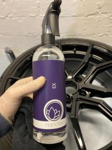

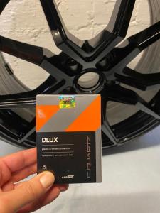

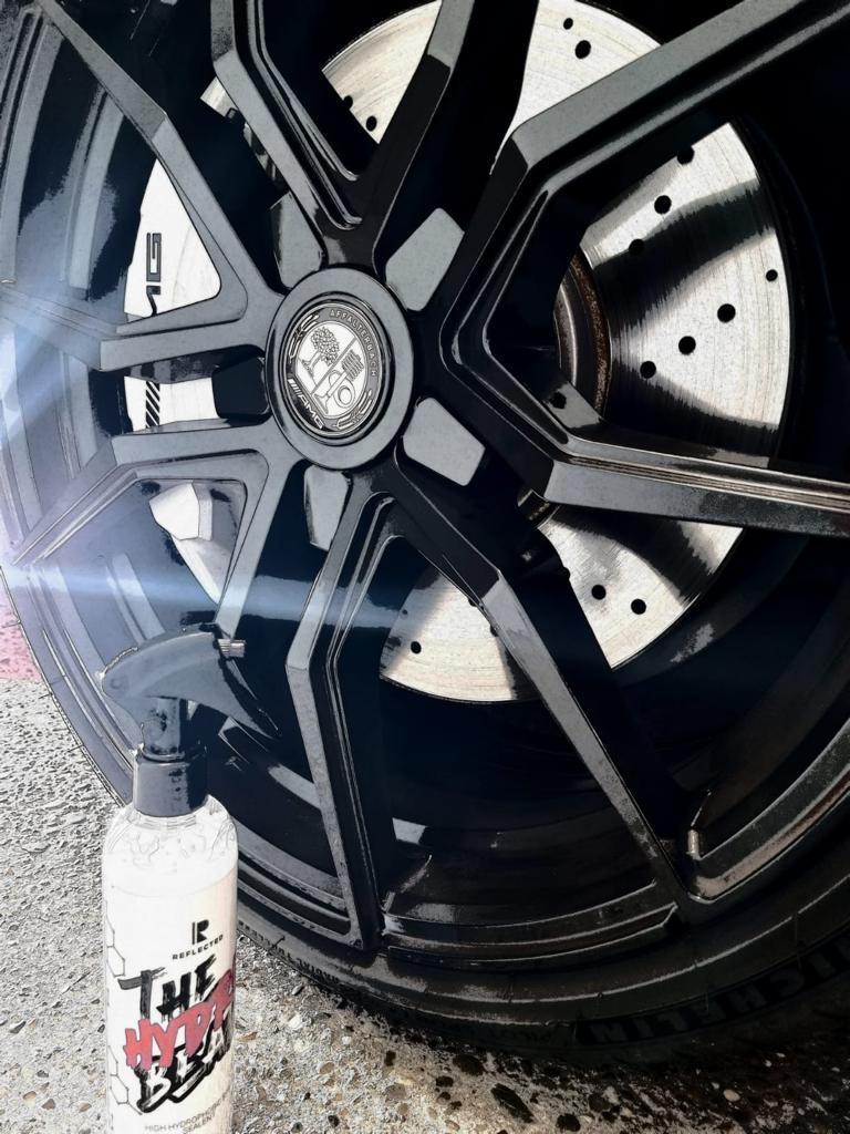

Felgen keramisch versiegeln
Zugegebenermaßen können die Felgen auch  mit einer guten Polymer- oder wachsenthaltenden Sprühversiegelung schnell und einfach versiegelt werden. Hierfür haben wir auch klare Favoriten. Falls es euch interessiert und hier Produkte benannt werden dürfen, dann werden wir diese gerne empfehlen. Um den Felgen jedoch den höchstmöglichen Schutz zu verleihen, tragen wir eine keramische Versiegelung auf. Dies spart bei der Fahrzeugwäsche auch grundsätzlich den Felgenreiniger ein, insofern man den Rädern wenigstens mittels ph-neutralem Shampoo eine sanfte mechanische Einwirkung (= Handwäsche) spendiert. Ohne mechanische Einwirkung wird sich unserer Meinung nach ohnehin nie der Trafficfilm von den Rädern lösen. Schon deswegen ist eine mechanische Einwirkung unersetzlich. Achtung bitte vor säurehaltigen oder gar alkalischen Felgenreinigern – sie bedeuten den sicheren Tod einer jeden keramischen Versiegelung.
Eine Keramikbeschichtung setzt immer die hier beschriebene, intensive Vorarbeit voraus. Wenn ihr diese Arbeit insgesamt vom professionellen Aufbereiter eures Vertrauens verrichten lasst, so hat er sich sein Honorar redlich verdient. Ist das Ergebnis letztendlich perfekt, sollte man gegenüber dem Aufbereiter auch dankbar sein – denn es ist definitiv Arbeit. Im dargelegten Szenario waren es rund 12-Arbeitsstunden.  Bitte denkt auch immer daran Arbeitsschutz zu tragen, sprich, Handschuhe und im Falle der keramischen Versiegelung stets einen Atemschutz und ggf. eine Schutzbrille - Safety first!
Die keramische Versiegelung kommt bei uns frisch aus dem Kühlschrank, zumal sie dort ideal lagern kann. Wir spannen für jede Felge über einen entsprechenden Applikatorblock ein frisches Suede Tuch. Jenes wird mit der Versiegelungsflüssigkeit beträufelt und damit schließlich jede Fläche der Felge benetzt. Nach einer Einwirkzeit von rund 2-Minuten (in Abhängigkeit der Raumtemperatur + Luftfeuchtigkeit) wird die Versiegelung mit einem kurzfloorigen Mikrofasertuch mit ca. 250-300 gsm auspoliert. Es empfiehlt sich die Felgen dann rund 24-Stunden ruhen zu lassen. Vor der Montage der Räder "toppen" wir mit einem Topping die Felgen noch in Form einer einer Sprühversiegelung, die auf Keramikbeschichtungen einen zusätzlichen Schutz bietet und das Beading + Sheeting nochmals leicht verbessert.

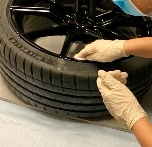

Final kann bei Bedarf ein mattes oder glänzendes Reifenpflegemittel auf die Flanken (niemals auf die Reifenfläche) aufgetragen werden. Wir mögen es etwas dezenter und wählten deswegen eine matte Reifenpflege. Jetzt kann der Sommer hoffentlich bald kommen! 😊

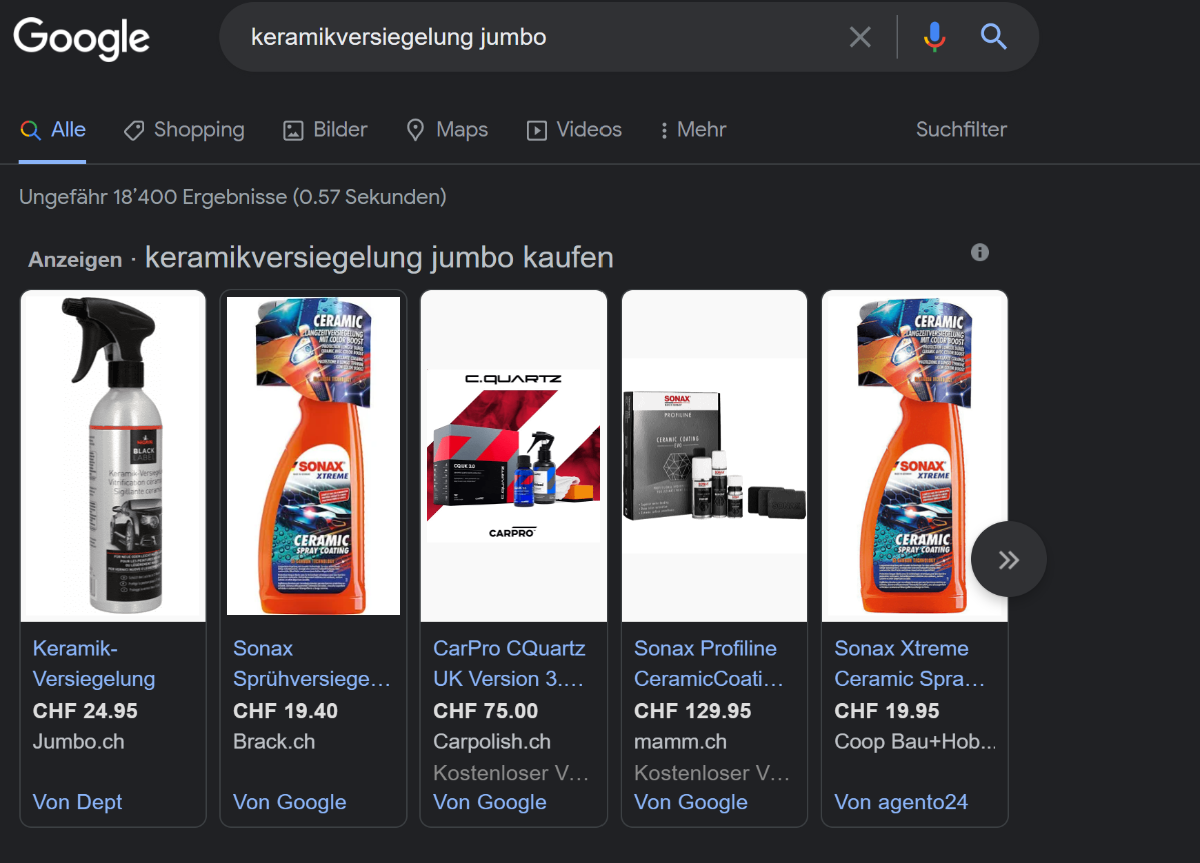

Ob das Zeug von da etwas taugt ist eine andere Frage, aber Keramikversiegelung zum "lapidaren" Aufsprühen ist nun nicht ein Produkt vom Mars, sondern halt schon im jedermanns Baumarkt erhältlich.
Deswegen bezog sich meine Frage an die Felgenprofis, die eventuell nach der Reparatur / Aufbereitung hier einen speziellen Lack mit Keramik.......
Ja, Leute, hier seht Ihr selbst:
PS: Jumbo ist ein Baumarkt, ca. 30 Min. von mir entfernt.
Keramikversiegelung für die Keramikfliesen? 😁
Die Produkte aus der Sprayflasche haben mit einer Keramikversiegelung wie ich sie definiere wenig zu tun. Ich meine auch nicht sprühen mit einer Flasche sondern eher aus einer Lackierpistole oder Airbrush.
Deswegen fragte ich ja. Kannst Du den Unterschied (könnte ja die Sprühflasche in die Airbrush umfüllen.......) erklären, oder ist es nur eine Vermutung, dass dieses nicht vergleichbar ist?
Woran kann man das festmachen ohne alles erst zu testen?
Gibt es bestimmte Inhaltsstoffe die wichtig sind?
Zunächst einmal muss man unterscheiden zwischen Versiegelungen für Lack und für Felgen. Da geht es vor allem um Hitzebeständigkeit wegen der Bremse und folglich der Haltbarkeit. Das Sonax Xtreme Ceramic Spray z.B. gibt Sonax mit ca. 100 Grad an, was nicht sehr viel ist. Das Coat Rim von servFaces ist mit über 1.000 Grad angegeben. Und nicht überall wo Ceramic drauf steht, ist auch Keramik drin. Das von Sonax ist ja wie von denen angegeben eine Polymerversiegelung, was mit einer harten Keramikversiegelung nichts zu tun hat. Für einen Laien schwer zu überblicken, vor allem wenn man die Werbung auch noch so verwirrend gestaltet.
Das Coat Rims hält über 1.000 Grad und ist sogar gegen ausgelaufene Bremsflüssigkeit beständig. Ist auch freigegeben für das Feinsprühverfahren. Es ist auch nur für Gewerbe zu haben. Diese Sprayversiegelungen kann eigentlich jeder verarbeiten. Die klassischen Keramikversiegelungen sind da schon schwerer zu verarbeiten, bzw. es sind einfach Dinge zu beachten und strikt einzuhalten.
Zu deiner Frage abschließend: Kann man als Laie oft nicht wirklich erkennen. Bevor ich neue Produkte ausprobiere schaue auch ich mir meistens Youtube Videos an von Detailern von denen och etwas halte. Wenn die das gut finden, versuche ich das auch mal aus. Aber generell gehe ich gerne vor nach der Methode "never change a running system". Da muss also schon etwas besonders gut sein um aufgenommen zu werden. Hatte ich aber immer wieder - die Entwicklung geht eben weiter.
