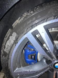

Was für ein Reifen-Speedindex ist denn in den Fahrzeugpapieren angegeben?
Zweitens, welcher Lastindex ist in den Fz-Papieren angegeben?
War gerade im Auto schauen:
Vorne: 245/40 R20 99Y
Hinten: 275/35 R20 102Y
Höchstgeschwindigkeit laut Schein: 250
Aktuell montiert ist die gleiche Dimension als Winterreifen mit V Kennzeichnung.
Der Tacho müsste unabhängig vom Reifen zumindest bis 260 km/h gehen, meine BMW gingen  immer bis 260 Tacho.
Alternativ einfach beim Tuner fragen ob er einen Wert manipulieren kann das dem Auto eine leicht kleinere Geschwindigkeit vorgegaukelt wird. Wenn er dann 260 läuft poppt bei BMW auch noch keine Meldung auf.

Der auf den Reifen angegebene Speedindex darf grundsätzlich höher sein als die entsprechende Eintragung in den Papieren. Deshalb habe ich nach der Eintragung des Speedindex in den Papieren gefragt. Beispiel Eintragung Fz.-Schein: 185/65 R 14 86 H (heißt: bis 210 km/h), zulässig sind auch Reifen mit der Aufschrift: 185/65 R 14 86 V (bis 240 km/h). Nur umgekehrt geht nicht. Darauf wollte ich hinaus.
Da aber nach wie vor 250 km/h als Höchstgeschwindigkeit angegeben ist, wird die leichte Reduzierung der tatsächlichen Höchstgeschwindigkeit in keinem Zusammenhang mit den von BMW vorgegebenen Mindestanforderungen der Reifen stehen. Denn laut KBA-Information 07-07 vom 19.10.2007 gilt bei EG-typgenehmigten Fahrzeugen, daß für die Bemessung der Mindestanforderungen an die Reifen bezüglich des Speedindex auch die in den Fahrzeugpapieren angegebene bauartbedingte Höchstgeschwindigkeit herangezogen werden kann. In der "Richtlinie 70/156/EWG und 92/23/EWG; Angabe der Höchstgeschwindigkeit und der Merkmale der Bereifung“ heißt es u.a.:
„Bei der Angabe der Höchstgeschwindigkeit im Beschreibungsbogen der Richtlinie 70/156/EWG Anhang I oder Anhang III unter Ziff. 4.7 und Richtlinie 92/23/EWG Anhang III – Anlage 1 unter Ziff. 1.4 ist jeweils die „bauartbedingte“ Höchstgeschwindigkeit, das bedeutet, die max. Geschwindigkeit des Fahrzeugs (der Variante/Version) einschließlich der vom Hersteller vorgesehenen Fertigungstoleranzen einzutragen. Somit ist gewährleistet, daß kein Fahrzeug aus der Serie die angegebene Höchstgeschwindigkeit überschreitet. Durch diese Festlegung ist die Zuordnung der erforderlichen Geschwindigkeitskategorie der Bereifung für das jeweilige Fahrzeug (Variante/Version) zweifelsfrei nachvollziehbar.“
Also war mein Gedankenansatz ein Schuß in den Ofen...

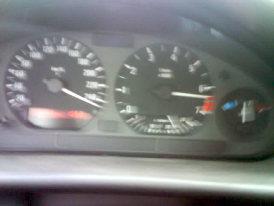

Hier mal ein weiteres Beispiel für einen BMW, der 250 schaffen soll, aber bei Tacho 253 abriegelt, was GPS 245/246 entspricht.
Neumodische BMWs ...
Mein E46 fängt bei Tacho 270 an, umherzueiern - laut GPS sind das 261:
Damit bin ich schon diversen anderen abgeregelten Autos davongefahren - HA (schnellstes Auto, was es gibt!) ;)

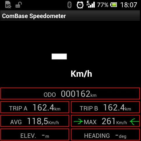

Entfernung der VMax ist zumindest nach meinen Infos Versicherungstechnisch irrelevant, so lang die Leistung gleich bleibt. (Ich hatte mit dem Gedanken gespielt, das herauszunehmen und deshalb nachgefragt, aber es dann aber gelassen)
Wie Ihr sehen könnt, war die 160 km fahrt recht zügig, knappe 120 km/h im Schnitt erreicht man nicht alle Tage ;)

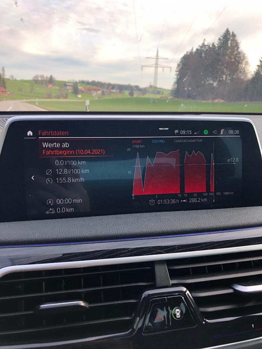

Also das können die langsamen abgeregelten Karren auch. 😂😂🤭
Würde ich mit dem neuen nicht schaffen…der fährt ja 5 km/h weniger.
Lesehilfe: 155,8 km/h Schnitt auf 288,2 km. 🤷
Offensichtlich ist es momentan bei BMW so, dass die Fahrzeuge lt. Tacho drei km/h mehr fahren dürfen, als angegeben. Auch in diesem Fall schafft das Fahrzeug die angegebene Höchstgeschwindigkeit nicht und fährt 3-4 km/h weniger.

Hier noch einmal die Telefon GPS Messung vom (limitierten) E46:
(grüne Pfeile rechts unten von mir manuell hinzugefügt) ;):
Der Tacho zeigt da so um die 270 +- 2 an, geht also relativ genau.
Wie es aktuell scheint, brauchts auch weiterhin keine VMax Aufhebung, obwohl er da für seine Leistung noch relativ gut voran geht und die Abschaltung des Vortriebs deutlich spürbar erfolgt - es ginge noch mehr.
