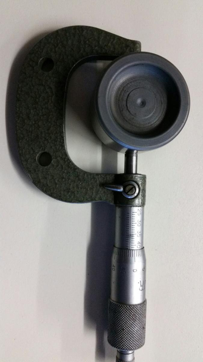

die Serien ATE Anlage vom Diablo an der Vorderachse: weiß jemand welche 42mm Bremskolben verbaut wurden? ATE ist unfähig sich zu äußern... Dichtungen sind ja aus BMW 5er Serie, aber die Kolben stimmen in den Massen nicht mit einer mir bekannten BMW Bremse überein. Da mit Sicherheit nicht extra für den Diablo neue Bremskolben entwickelt wurden - sicher weiß einer von Euch welches Gleichteil es ist. Danke schon mal vorab!

Das mit dem BMW-ATE Zusammenhang ist auch mein Kenntnisstand. Bei Dichtungen usw. wissen wir den Typ, aber wo genau die Kolben verbaut wurden, bleibt rätselhaft. 42mm Durchmesser und 29mm Länge. Vielleicht hat noch jemand das Gleichteil - ich nehme an, dass mehr als ein Diablo über die Jahre Rost-oder Standschäden entwickelt hatte und deshalb getauscht wurde.
