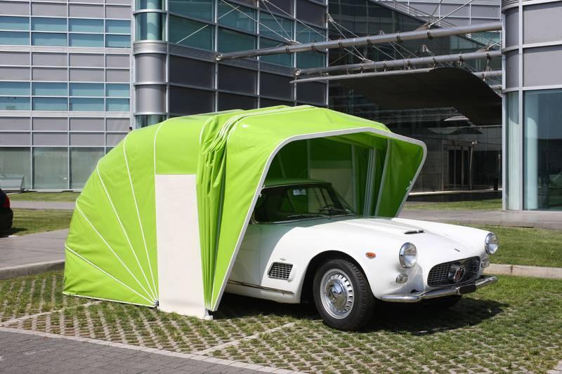

Guck Dir das mal an. Da ist ein Maserati drin, das muss gut sein. Wird u.a. unter dem Namen "Dancover" vertrieben.
Kann man sich bestimmt auch vorzüglich drin umbringen mit Abgasen, aber an sich finde ich das gar nicht doof, wenn man das so konfektioniert, dass es auf einen Garagenstellplatz passt z.B..

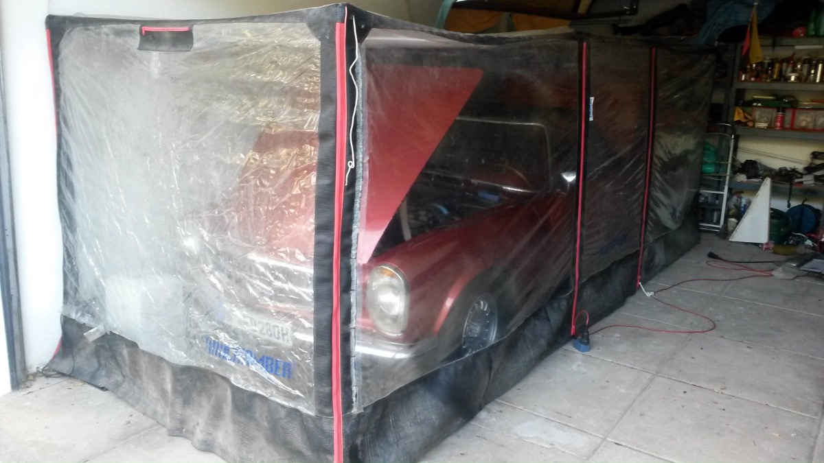

Ideal ist eine berührungslose Abdeckung die eine gute Luftzirkulation gewährleistet. Auto sollte trocken da rein kommen, also nicht frisch und tropfnass aus der Waschanlage. In den Innenraum etwas das Feuchtigkeit durch Temperaturunterschiede aufnimmt wie z.B. Calciumchlorid oder Magnesiumchlorid.
vor 5 Stunden schrieb topcar:
Also so etwas. Leider nicht Wetterfest.
vor einer Stunde schrieb fridolin_pt:
