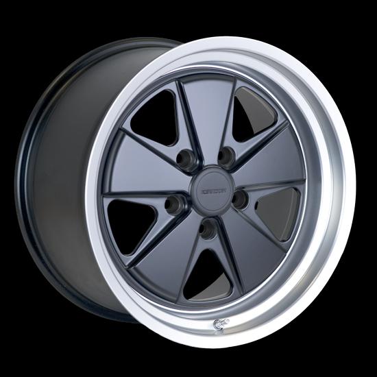

Kerscher war halt auch einer, der in den 80ern so manchen Wagen vergewaltigt hat. Im Gegensatz zu den meisten anderen Verbrech... äh Tunern, hat diese Firma aber bis heute überlebt. Haben tatsächlich auch noch nette Felgen im Fuchs-Style im Angebot, die ich dem Boxster meiner Frau mal gönnen werde:
