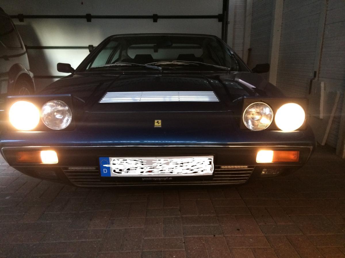

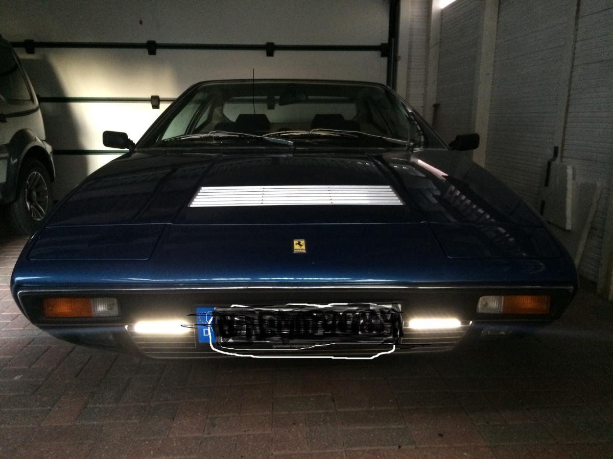

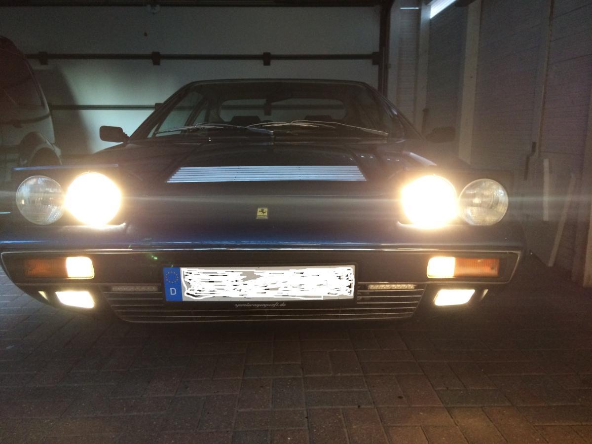

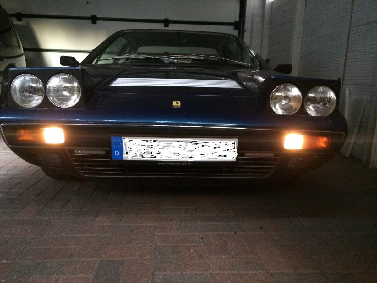

Hallo liebe Ferraristi, habe eben schon einen Beitrag zu "Armaturenbeleuchtung zu dunkel" abgegeben.
Nachdem ich im Interior alles auf LED umgestellt hatte, habe ich mich der Außenbeleuchtung gewidmet:
Zunächst mal Kennzeichenbeleuchtung auf LED umgestellt (weißer und weniger Strom). Fällt bei TÜV nicht wirklich auf.
Dann LED- Tagfahrlicht eingebaut. Die Hella-Lampen passen genau zwischen die Kühlerschlitze und fallen - wenn aus - gar nicht auf.
Das ist mir wichtig, um tagsüber gesehen zu werden. Hatte schon öfter entgegenkommende Überholer, die mich wegen der flachen Silhuette nicht gesehen haben. Und jüngere Fahrer kenne ja auch garnicht, dass Autos tagsüber gar kein Licht haben.
Zu Treffen oder Klubausfahren schalte ich sie aus, um die Oldtimer-Originalität nicht zu stören (für den TÜV klebe ich sie mit schwarzem Isolierband ab). Als Schalter habe ich den Fog-Schalter genommen, denn der 208 hat serienmäßig keine Nebelscheinwerfer.
Stand (Begrenzungs-) licht umgebaut auf LED (etwas heller, aber vor allem nicht so diffus-gelblich) mit geringerem Stromverbrauch.
Die Abblend- und Fernlichtbirnen sind von Phillips mit dem Maximum an Licht. Auf den Bildern ist der Unterschied evt. nicht so gut zu erkennen, in der Praxis schon.
Das Tagfahrlicht finde ich schrecklich, passt überhaupt nicht zu einem GT4, Nummernschildbeleuchtung in weißer LED passt ebenfalls überhaupt nicht zum GT4.
Der Rest sieht gut aus😉
Schmeiß bloß das Tagfahrlicht raus…..
Ich würde lieber mit Standlicht an fahren, als mit den Tagfahrleuchten. Ist aber alles Geschmacksache.
Die Lösung ist ja noch ganz gelungen. Da gibt es viel Schlimmeres!
@Driver A.J. hat Recht: Ich fahre immer mindestens mit Standlicht, übersehen hat mich noch nie jemand. Tagfahrlicht oder LED-Kennzeichenbeleuchtung gehen bei so einem alten Auto meiner bescheidenen Meinung nach einfach nicht.
Habe bei meinem 3,2 er Mondial ( Front fast gleich 328) die originalen Standlichtfunzeln gegen LED Birnen mit eigentlich höherer Wattzahl  getauscht.
Das Standlicht ist jetzt schön weiß und vieel heller als vorher, so daß ich es einfach bei Bedarf als Tagfahrlicht nutze ( auch wo Lichtpflicht am Tage herrscht CZ, Italien etc. ) . Natürlich nicht gaaanz legal, hat sich aber noch niemand beschwert oder gemeckert, nicht mal der Tüv.
Für mein Empfinden sieht sehr schön aus und verschandelt nix. Wie gesagt bei 328, Mondial 3,2 , Testarossa tolle Optik durch die relativ großen extra Standlichter. Die Klappscheinwerfer können so am Tag zu bleiben😋

Interessant das beim GT4 bei Fernlicht nur die inneren Scheinwerfer brennen. Bei meinem Mondial sind bei Fernlicht beide Scheinwerfer aktiv. ( Außen H4 Birne , innen H1)
Hallo skyhigher,
vor 39 Minuten schrieb DeltaHF:
Beide Schaltungen rechtlich zulässig!
Der 208 gt4 hat 4 Carellos mit H1 (je 55 Watt). Ich denke, die Wechselschaltung zwischen Abblend- und Fernlicht soll die kleine Lichtmaschine nicht überlasten.
