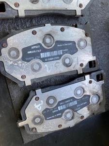

Moin zusammen,
ich habe mir letztes Jahr im Sommer mein Traumauto ein Audi RS6 C8 gegönnt. Soweit so gut ;-)
Nach ca. 17.000 km fing die Bremsanlage (beim Bremsvorgang von 10 km/h zum Stillstand) an zu quietschen, die Bremsleitung war meiner Meinung nach nicht beeinflusst.
Ich habe einen Termin beim Händler vereinbart und die Bremsanlage wurde ausgebaut und gesichtet. Laut der Werkstattleitung sei alles soweit in Ordnung und es gibt keine Erklärung für die Geräusche. Nach dem ich das Auto wieder hatte, habe ich eine Stunde später einen Anruf aus der Werkstatt bekommen um das Auto erneut vorbeizubringen, gesagt getan.

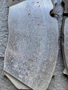

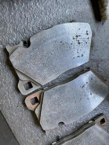

Nachdem der Fehlerspeicher ausgewertet wurde, wurde mir seitens Audi mitgeteilt das die Bremsbeläge einer thermischen Überlastung zum Opfer gefallen sind. Die genaue Angabe liegt bei 514 Grad Celsius, die Garantie wurde somit aufgrund unsachgemäßer Fahrweise abgelehnt.
Meiner Fahrweise ist relativ Moderat (ich weiss sagt wahrscheinlich jeder ;) und ich habe keinen großartig ambitionierten Fahrmanöver mit dem Fahrzeug unternommen. Ich stelle die Messung und das Resultat in Frage und weiss nicht ob ich der RS& das richtige Fahrzeug für mich ist.
Hatte einer von euch ggf. ähnliche Erfahrungen und weiss einer von euch bei welcher Temperatur die Bremsbeläge thermisch überlastet sind?
Ich danke euch vorab für euer Feedback. Fotos vom Schaden habe ich beigefügt.

Deine Beläge schauen okay aus, würde die mit einer Diamantfeile von Hand abziehen und dann neu einbremsen - dann sollte erstmal Ruhe sein. Alternativ steck denen keine 1000 + Euro für neue Beläge in den Rachen - wenn du nicht möchtest.

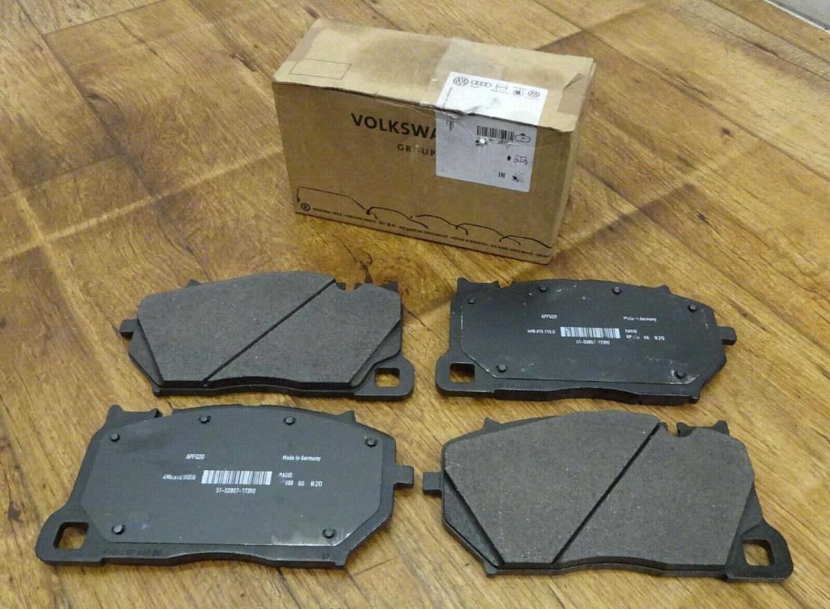

Habe die originalen Beläge auf Lager, sogar die neuere verbesserte Version mit dem G statt F hinten. Kannst du für 450 Euro Forumspreis inkl. Versand haben. Waren nur mal in neuen Sätteln gesteckt, die aber nie an einem Auto verbaut waren - also neu und ungefahren.

Die kleinen Abplatzer auf den Belägen würde ich auch eher auf das Festbacken schieben (heisse Scheiben und Beläge & Fuss auf der Bremse gelassen). Dieses Verhalten des Fahrers kann auch deutlich mehr Schaden anrichten. Das sieht man Dinge auf dem Track, da bleibt einem der Mund offen.

Wenn ich meine Brille aufsetze dann sehe ich in dem Belag trotzdem Risse und herausgebrochene Stückchen... TOP sind die nicht mehr.
Würde ich direkt in die Tonne werfen und neue verbauen lassen.

Schonmal Danke für Dein Angebot, der Preis ist mega. Finde auch das meine alten Beläge gar nicht so schlimm aussehen. Audi hat mir trotzdem direkt neue Beläge verbaut weil sonst die Scheiben Schaden nehmen könnten. Warum ist mir auch unklar gewesen, wollte aber nichts riskieren und kenne mich zu wenig mit dem Thema aus. Aussage vom Serviceleiter war: "Wenn Audi das nicht kulant klärt werden wir das als Autohaus machen". Mal abwarten was das gibt…
