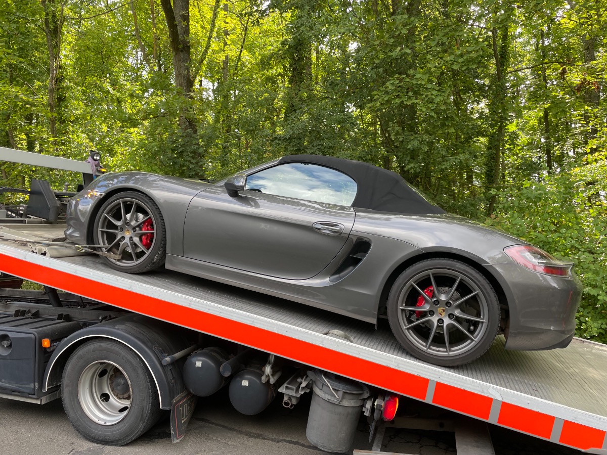

Die Idee war:
mit dem GTS in die Alpen. Das fing auch zunächst gut an. Auto gepackt, Motor gestartet, los gehts.
Nach 50 Metern geht der Motor aus. Neu gestartet. Vor der nächsten Kreuzung geht er wieder aus. Kein Ruckeln, kein Mucken, wie abgeschaltet.
Motor lässt sich wieder starten. Rechts abbiegen, Motor wieder aus. Wenigstens Bushaltebucht erreicht. Motor lässt sich wieder starten. Eine Weile bei 2000 rpm gedreht, dann Leerlauf stabil.
Die ersten 450 km Autobahn alles super. Dort Zwischenstopp.
Am nächsten Morgen startet er problemlos. Nach 500 Meter ist wieder Schluss . Dann springt auch nicht mehr an. Beim warten auf den Abschleppwagen immer wieder versucht. Nichts geht.
Mit dem Abschleppwagen ins Porschezentrum. Dort Mietwagen besorgt. Nach dem Umladen des Gepäcks dreht der Monteur den Zündschlüssel. Motor startet problemlos.
Mit dem Mietwagen die Reise fortgesetzt, wer weiß wo ich sonst als nächstes liegen bleibe.
Und jetzt die Suche nach dem so beliebten manchmal-Fehler.
hat jemand einen Vorschlag? 🤔

Der Fehlerspeicher bietet absolut nichts.
Eine Störung in der Wegfahrsperre würde auch keinen Fehler ablegen.
Der 993 ging auch mal während der Fahrt aus. Da war es dann eine kalte Lötstelle in der Steuerung der Wegfahrsperre.
Mein Problem ist jetzt:
Wenn die nichts finden, dann dürfen sie im Rahmen der Garantie nichts auf Verdacht wechseln. Dann bekomme ich am Samstag ein Auto von dem nur nicht weiß, wann es wieder liegen bleibt. Schöne Aussichten fürs Wochenende.

Heute gibt es zumindest Mal einen Ansatz.  Zu geringer Druck im Niederdrucksystem der Benzinversorgung ist ein praktikabler Ansatz. Da geht die Suche jetzt weiter. Bin gespannt
vor 26 Minuten schrieb fridolin_pt:
Klingt grundsätzlich plausibel, passt zu deiner Symptombeschreibung
Das wäre dann Benzinpumpe oder Filter.
Irgendein Steuergerät gibt es da wohl auch noch.
Ergebnis kriege ich morgen.
Ich habe jetzt eine neue Benzinpumpe. Das soll die Lösung sein, aber bei einem manchmal Fehler stellt sich das ja erst in der nächsten Zeit heraus.
