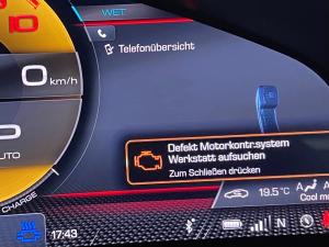

Hallo zusammen,
kann mir vielleicht jemand von Euch erklären was mein Fehler bedeutet und ob ich noch zur Werkstatt fahren kann, oder lieber nicht?
Ich bin mit meinem SF90 jetzt erst 956 km gefahren und heute kam die Meldung, welche ich auch durch Steuergerät herunterfahren nicht wegbekommen habe.
Vielen Dank schon mal!
Gruß G
Bei einen älteren Model hätte ich nun auf Unterspannung beim Starten und Batterie getippt.
Bei einem SF90 hab ich keine Ahnung!
Fahren kannst mit dieser Warnung vermutlich schon noch ein paar Kilometer zur Werkstatt, aber im Ernst, da würde ich erst mal beim Freundlichen anrufen. Die kommen den sicher auch abholen.
Ferrarihändler anrufen und abholen lassen... Würd ich keine Experimente machen bei einem so neuen Auto.
Kann auch völlig unwichtig sein oder eben eine grosse Sache.
Gelbe Lampe heißt, bei nächster Möglichkeit in die Werkstatt. Rote Lampe heißt, sofort alles aus!
Bei dem Wagen würde ich aber auch lieber erstmal die Werkstatt anrufen. Die kommen den sicher abholen. Was hilft es, wenn man auf halber Strecke einen Totalausfall hat?
Hatte die Meldung bei einem km-Stand von ca. 2000km bei meinem Portofino. Die Steuerung der Auspuffklappen war defekt, wohl ein häufiges Problem im ersten Baujahr. Angeblich wurde dies in der Serie dann geändert. Muss also wohl nicht direkt etwas mit dem Motor zu tun haben. Dann will ich mal hoffen dass das geändert wird bis mein SF 90 Spider kommt, so es sich um ein generelles Problem handelt...
In jedem Fall würde ich damit umgehend zum Händler. Lass uns doch bitte wissen, was es letztlich war.

Hallo geschätzte Ferrari Freunde ich selber fahre ein Ferrari 488 GTB und habe Heute das zweite Mal  die Fehlermeldung defekt Motorkontrollsystem Werkstatt aufsuchen gehabt . Eventuell laut Ferrari Garage  könnte es eine Zündspule bei der Kerze im Motorraum sein 🤷🏻‍♂️leider konnten wir mit der Ferrari Service Abteilung in Maranello uns nicht einloggen und deshalb müssen wir es morgen noch einmal versuchen. Angeblich ist dieses Problem bei vielen Fahrzeugen bekannt. Wenn jemand das Problem beheben konnte bitte um ein Feedback. Besten Dank liebe Grüsse Patrick aus Luzern.
Hallo zusammen,
habe das selbe Problem am 488 Spider. Meine Zündspule und Zündkerzen wurden gewechselt. Soll anscheinend eine Krankheit sein bei diesem Auto. Und mach ner Woche wieder die Anzeige - Defekter Motorkontrollsystem. Steht gerade bei Ferrari und bin gespannt was jetzt rauskommt. @FeVip2025 Hast du schon eine Diagnose erhalten?
