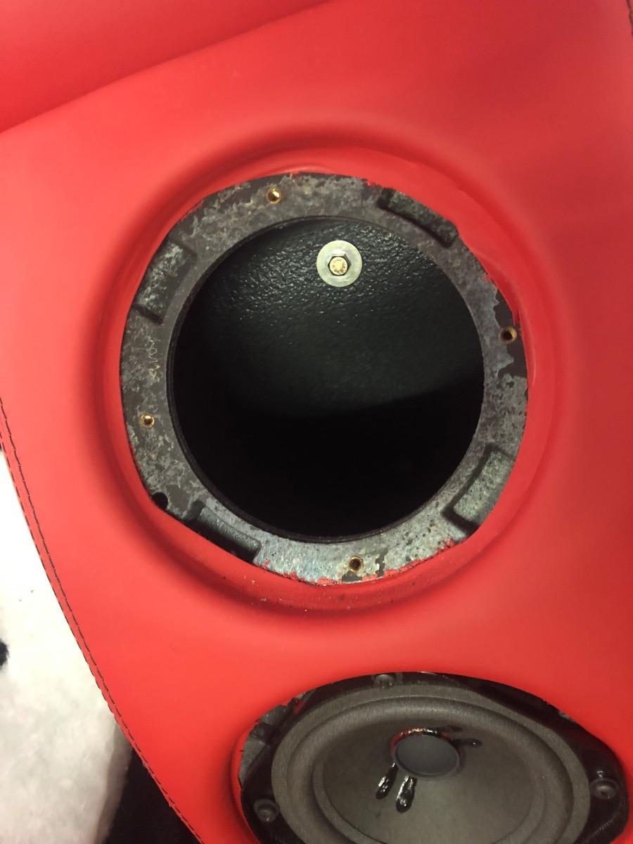

Weiß jemand zufällig, wie man den mittigen Subwoofer und die darunter befindliche Abdeckung entfernt. Darunter wiederum sollte sich dieser Sensor befinden.

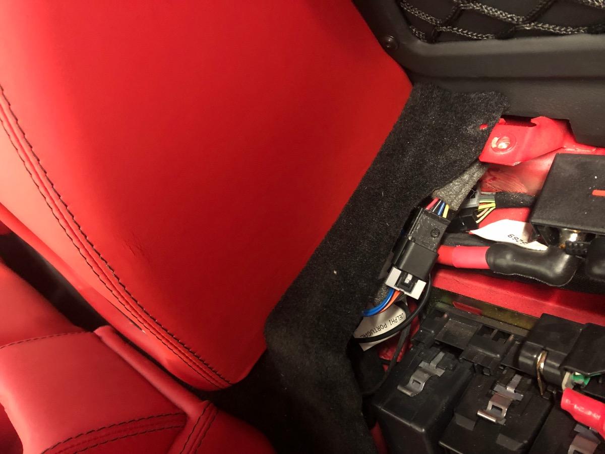

Der Sensor befindet sich unter der Abdeckung zwischen den beiden Sicherungskästen im Innenraum. Um ranzukommen musste ich bei mir den Subwoofer und die beiden Verkleidungen der Sicherungskästen demontieren.

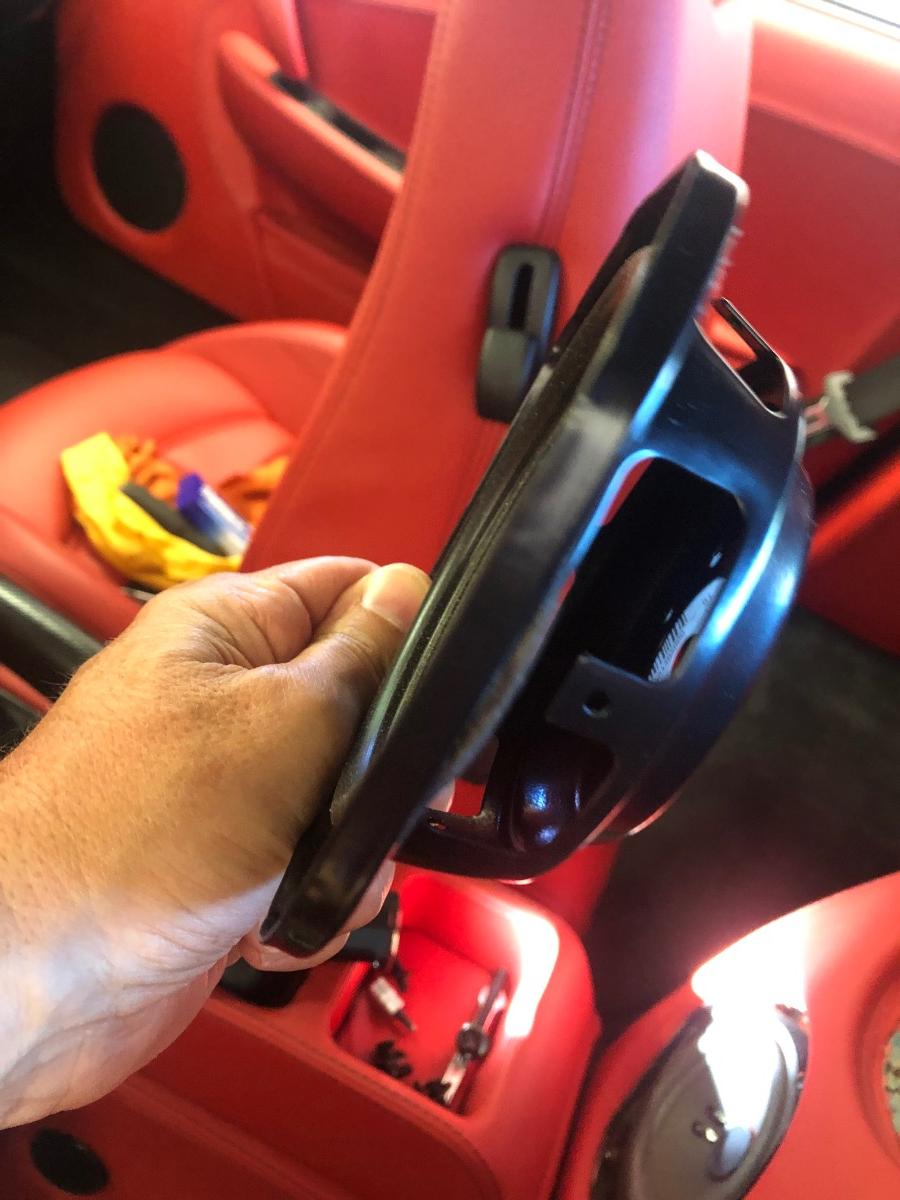

Der Subwoofer ist mit zwei Schrauben an der Spritzwand befestigt. Einfach die Lautsprechergitter raushebeln, dann den oberen Lautsprecher (der keiner ist, siehe Foto) demontieren und dann kommt man an die beiden Befestigungschrauben.

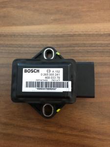

Der Sensor ist übrigens von Bosch.
Man kann ihn natürlich bei Ferrari für 800 Euro kaufen, oder für den kleinen Euro bei eBay.
Meiner stammt aus einem geschlachteten Fiat Stilo für 20 Euro 😇
Anbei die Teilenummer, falls mal jemand vor dem gleichen Problem steht.
