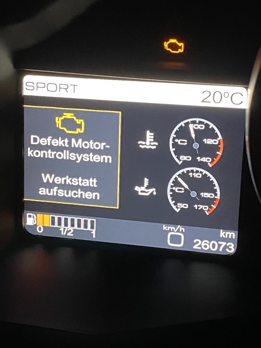

Hallo
mein 458 hat mir gerade eine Fehlermeldung angezeigt, die gleiche Meldung ca vor einem Jahr:
Defekt- Motorkontrollsystem Werkstatt aufsuchen. Die Batterie habe ich vor ca 1,5 Jahren gewechselt bei Ferrari in München für knapp 1000€ . Wir haben hier leider keinen Stromanschluss zum laden. Morgen hab ich einen Tüv Termin bei Ferrari M und lass mal wieder auslesen. New Power 15 ist letzten Monat ausgelaufen und hätte eh nichts übernommen. Meint ihr auch das es an der schwachen Batterie liegt ?
26000 Original KM Baujahr 2010 August. Letzter Kundendienst im Frühjahr 2021. seither nur ca 1500 km gefahren. Was meint ihr ?
Batterie neu rein wäre bei mir immer der erste Ansatzpunkt.
Und wenn Du den nicht regelmässig, z.B. wöchentlich gefahren hast und kein Ladungserhaltungsgerät angeschlossen hattest, dann noch wundert mich eher, das Du nicht schon früher solche Fehlermeldungen hattest.

War bei Rarri, erzählt was von Krümmer links und linker Block. Liest aus und sucht Ursache habe es dagelassen.
Ich fahre regelmäßig mindestens einmal am Wochenende.
Schaumermal was rauskommt.
Einmal pro Woche bewegen sollte eigentlich passen.
Und was machst Du im Winter? Ein Stellplatz für einen 458 ohne Stromanschluss ist irgendwie, nun...  eben suboptimal. Aber das weißt Du natürlich selbst. Hatte ich auch viele Jahre, aber da stand bloß der luftgekühlte 11er drin und der hat einen Batterietrennschalter und im Winter einfach Akku ausgebaut.
Ich drücke jedenfalls die Daumen, dass es auch nur die Batterie ist!
Berichte mal...
Meiner Meinung nach zu früh für Krümmer und das hört man auch, aber schauen wir mal was die Werkstatt sagt.
Interessant. Bin gespannt auf Dein Update.
Hallo Thorsten,
ist der Krümmer denn ein Thema beim 458? Weil, das kam eben wie aus der Pistole von Dir.
Bis auf die Posts von "adabei" aus 2020 habe ich hier sonst nichts gefunden.
Nein, Krümmer sind eher unproblematisch beim 458. Aber wenn, dann wären 26Tkm nicht genug. Ich hab z.B. 76Tkm drauf und alles ist bestens. Ich bleib bei meiner Vermutung: Batterie! :D

Ich warte noch auf Update von F M, leider noch kein Rückruf, je länger es dauert desto mulmigeres Gefühl.

Update ! Ferrari hat Oberflächlich den Fehler gesucht und gelöscht. Wenn dieser Fehler erneut auftritt wird das Fahrzeug genauer untersucht. Motor läuft normal, darf heute abholen. Tüv wurde neu gemacht und es ist alles top, keine Beanstandungen.

Falls der Fehler erneut auftritt, würde ich nochmals in eine neue Batterie investieren, auch wenn die jetzige nicht so alt ist. So wie von @NCC-1701 weiter oben geschrieben, Kosten sind überschaubar und liegen bei ca. EUR 150,-
Habe meinen Ferrari geholt, der Mechaniker hat so seltsam gegrinst und gesagt, das über Nacht geladen wurde. Er war so glücklich, habe gleich mal auf die Km geschaut 50 km Probefahrt ! 🤨 Danach war mir sein grinsen klar. Fazit: Es lag wohl wirklich an der Batterie 🔋

Nochmal ein Update:
nach einigen glücklichen Kilometern ging doch wieder die vermaledeite Motorwarnlampe an.
Also zum Schrauber meines Vertrauens. Und siehe da, Verkokung in dem Bereich, wo die SLP in den Krümmerbereich einbläst. Und das bei 20 Tkm.
Jetzt habe ich die Empfehlung, nicht untertourig im Automatikmodus zu fahren und hochwertigen Sprit zu tanken, will sagen, kein ROZ 95 mit Ethanol, sondern mindestens SuperPlus bei Markentankstellen.
