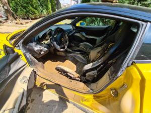

In beiden Fahrzeugen stand das Wasser ungefähr bis 1/3  vom Lenkrad.
Macht nix.

Kannst Du die beiden Autos nicht in der Garage stehen lassen, aktiv trocknen und passiv (E-Lüfter und E-Heizung + warme Sommerluft) trocknen lassen?
Die Batterie abklemmen
Den Schmutz rauswaschen mit Nass/Trockensauger
Alle Flüssigkeitskreisläufe durchspülen / rauspumpen
Was anderes macht ein professioneller Aufbereiter / Restaurator auch nicht. Nur, dass der halt Geld für seine Zeit und Arbeit verlangt.
Falls das für Dich nicht in Frage kommt, kann ich das verstehen, weil Du andere Sorgen hast, wie z.B. das Erdgeschoss etc.
Aber die 2 Autos sind auch eher ein wirtschaftlicher, als ein tatsächlicher Totalschaden (wie z.B. mit 80 Km/h gegen den Baum).
Ansonsten alles Gute und es hätte auch andere Verluste geben können, hat es aber nicht. Daher unter'm Strich: Gesund geblieben! :)
Ich glaube das muss raus, weil es immer Muffeln würde......auch die ganze Elektronik und Kabel müssen angeschaut werden.
Die entscheidende Frage wird der Restwert sein.
befürchte mal das wird nix mehr……
die extrem empfindlichen Steuergeräte die komplette Elektronik, alle Lager Motor Getriebe,  Innenausstattung
alles zerstört.
Der finanzielle Aufwand wird den Wiederbeschaffungswert übersteigen.
Die Fahrzeuge eignen sich wohl leider nur noch als Teilespender

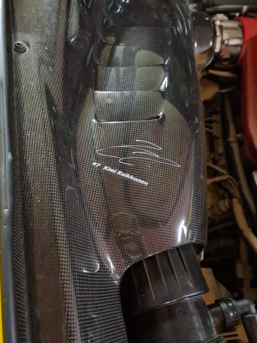

Die Fahrzeuge sind ein wirtschaftlicher Totalschaden. Der 458 Spider Bj 2012 mit km 30000 und der 488 Bj 2016 mit km 31000. Der 488 ist super ausgestattet innen, aussen, Motoraum alles Carbon. Dazu noch im Motorraum Original Unterschrift von Kimi Raikkonen.
Hallo nik10001,
Die Carbonverkleidung würde ich mir auf jeden Fall ausbauen und ggf. durch eine nicht beschriftete ersetzen oder komplett den Motorraum mit den nicht Carbon Verkleidungen ersetzen zum Verkauf nachdem der Gutachter da war. Bringt wahrscheinlich keinen Euro weniger aber du könntest einen Teil von deinem alten Auto in deinem neuen 488 (wenn wieder einer her soll) weiterleben lassen.
