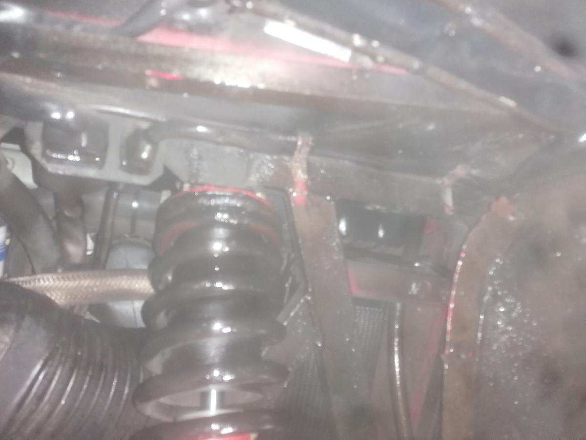

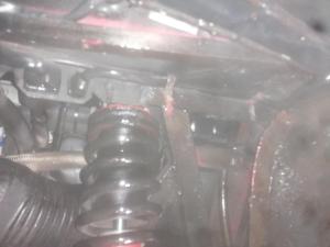

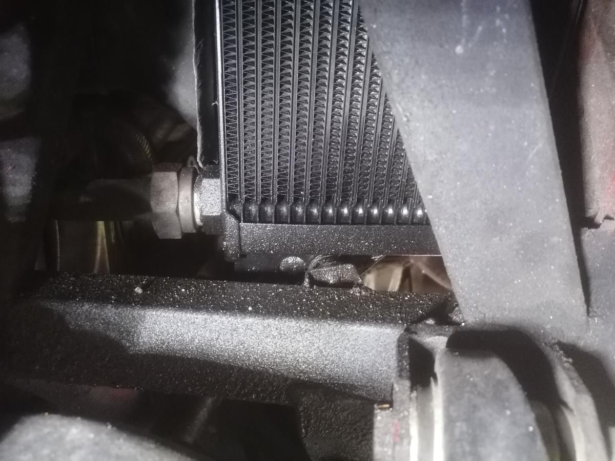

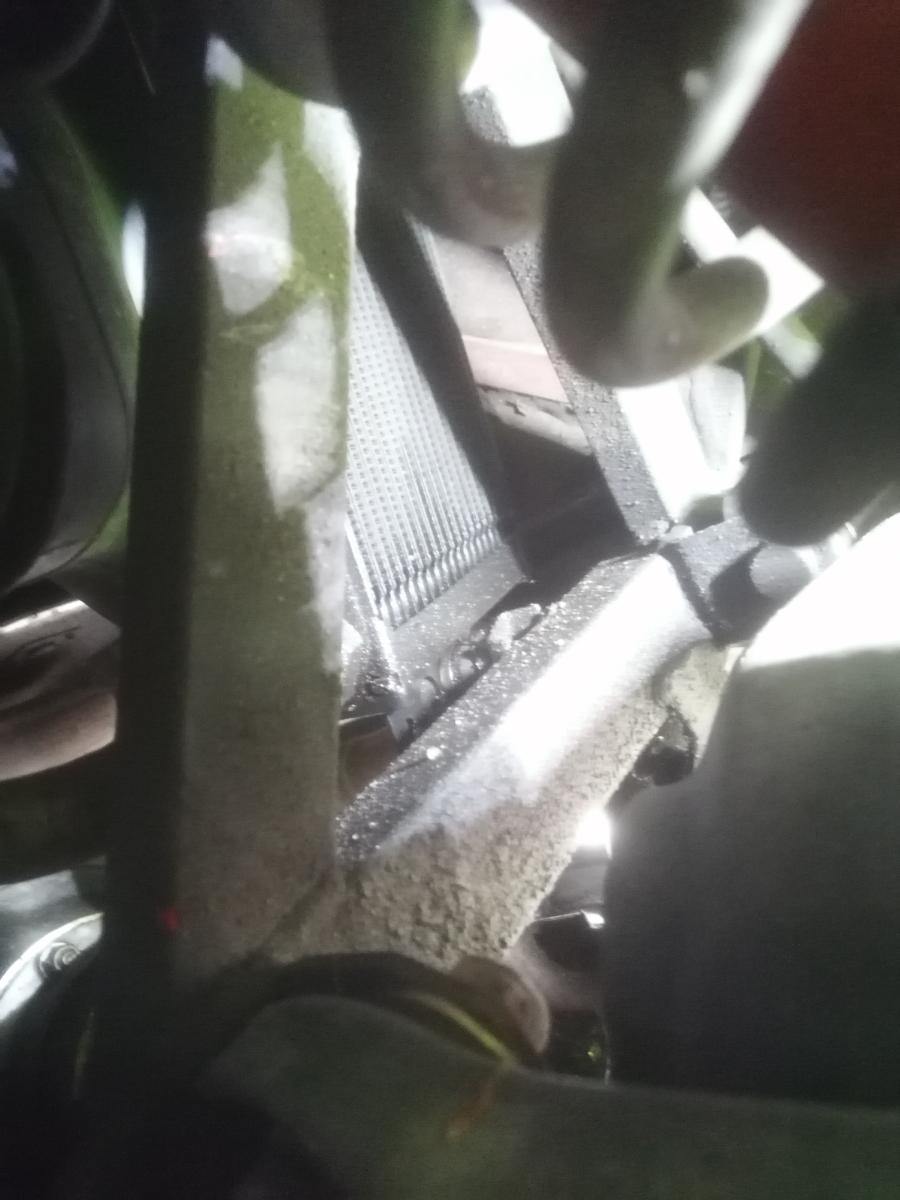

Beim Saubermachen und Konservieren der Radhaeuser (Bilder folgen) ist mir was aufgefallen, was den Ölfilm an einigen Bauteilen erklärt, gibt es zu dem Ölkuehler Erfahrungen? Der scheint an den Naehten zu "schwitzen".
Danke im voraus
Mfg Ulf

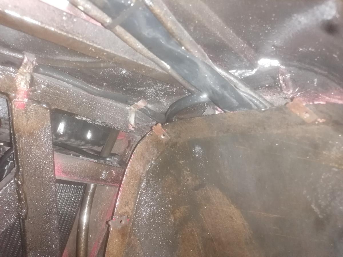

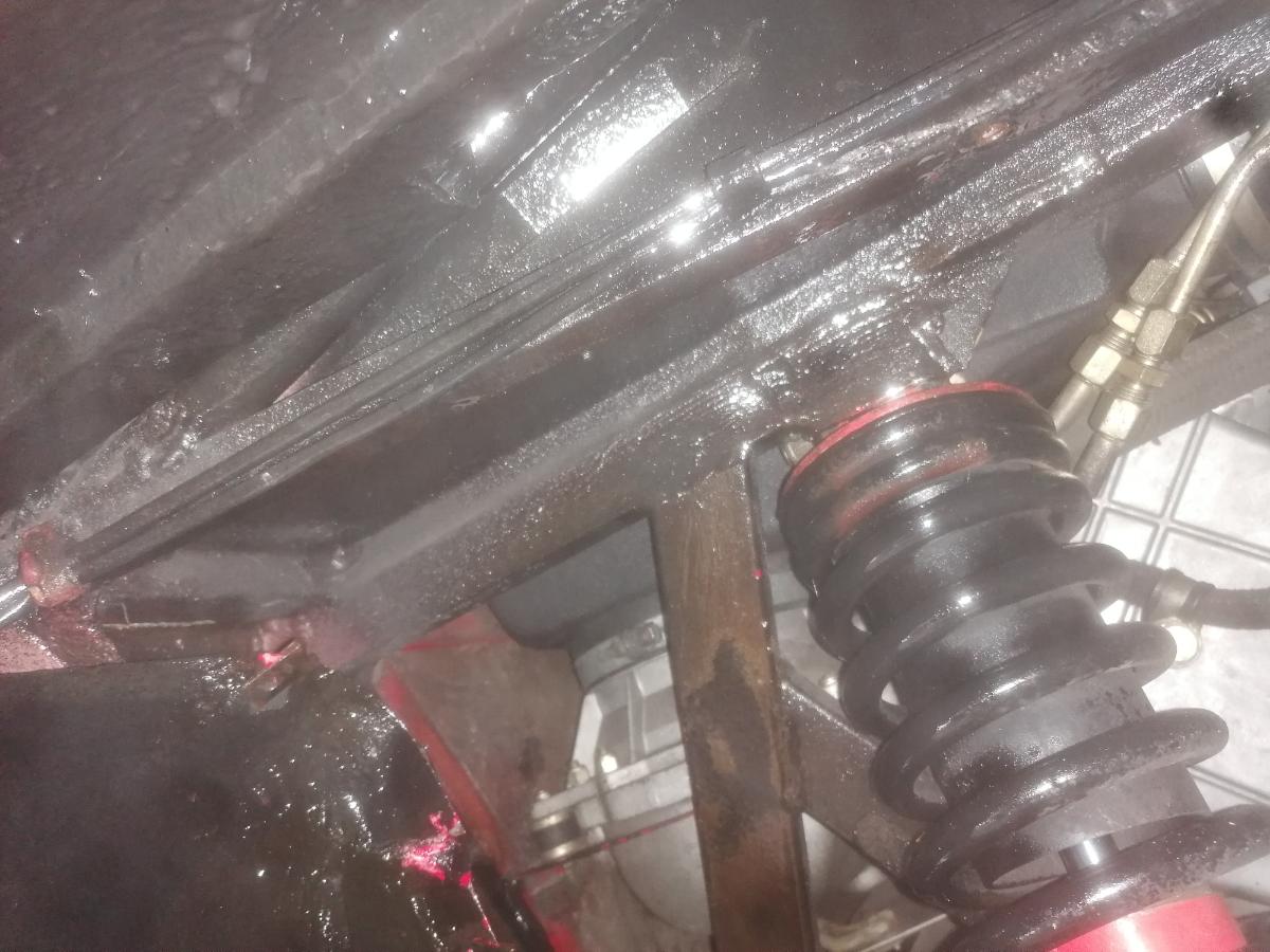

Hmmm, meinst du, das die Fettfüllung sich da "verteilt"?  Ist auf den Bildern nicht ganz gut zu sehen, aber da sind Laufspuren am Rahmen, als wenn das Öl aus dem Kühler kommt und (übertrieben) am Fahrgestell runter läuft.
MfG Ulf.
Hier werde ich interessiert dranbleiben !!
Ja, Ulf, der kann schon ein wenig schwitzen. Ist auch nicht anders aufgebaut als nen HeizungskUehler. Auch die Anschlüsse sind ab und an inkontinent. Nur, nach meiner Erfahrung wird das nicht schlechter über die Zeit. Ich meine zur Klarstellung schwitzen und nicht sabbern.
Ulf, Du hast doch soviel praktische, fundierte Erfahrung. Alles an diesem Auto ist simpel, sehr einfach gestrickt, da ist jeder Golf dieser Epoche komplizierter. Also, mach Dich nicht verrückt. Was ich auf Deinen Bildern erkennen kann, ist eigentlich nichts.

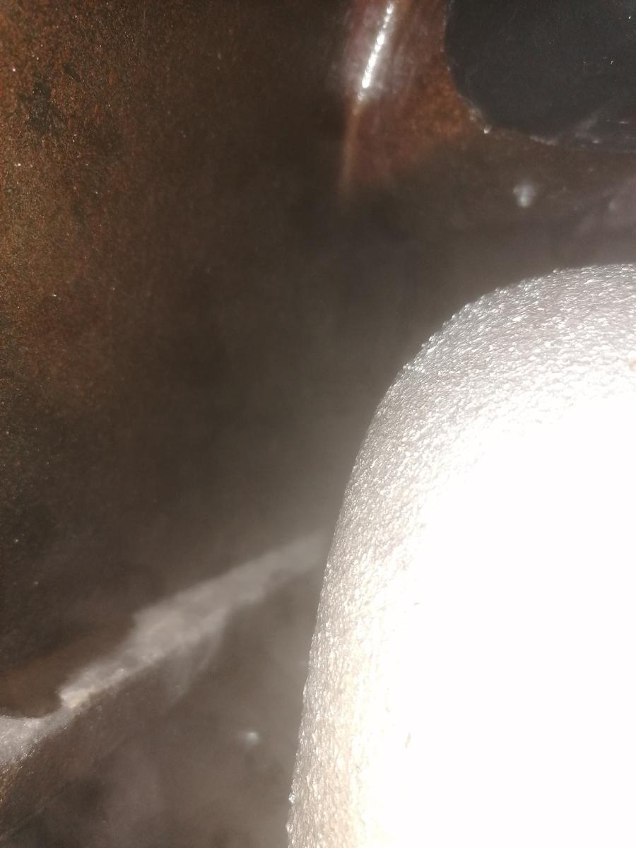

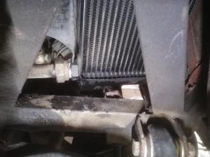

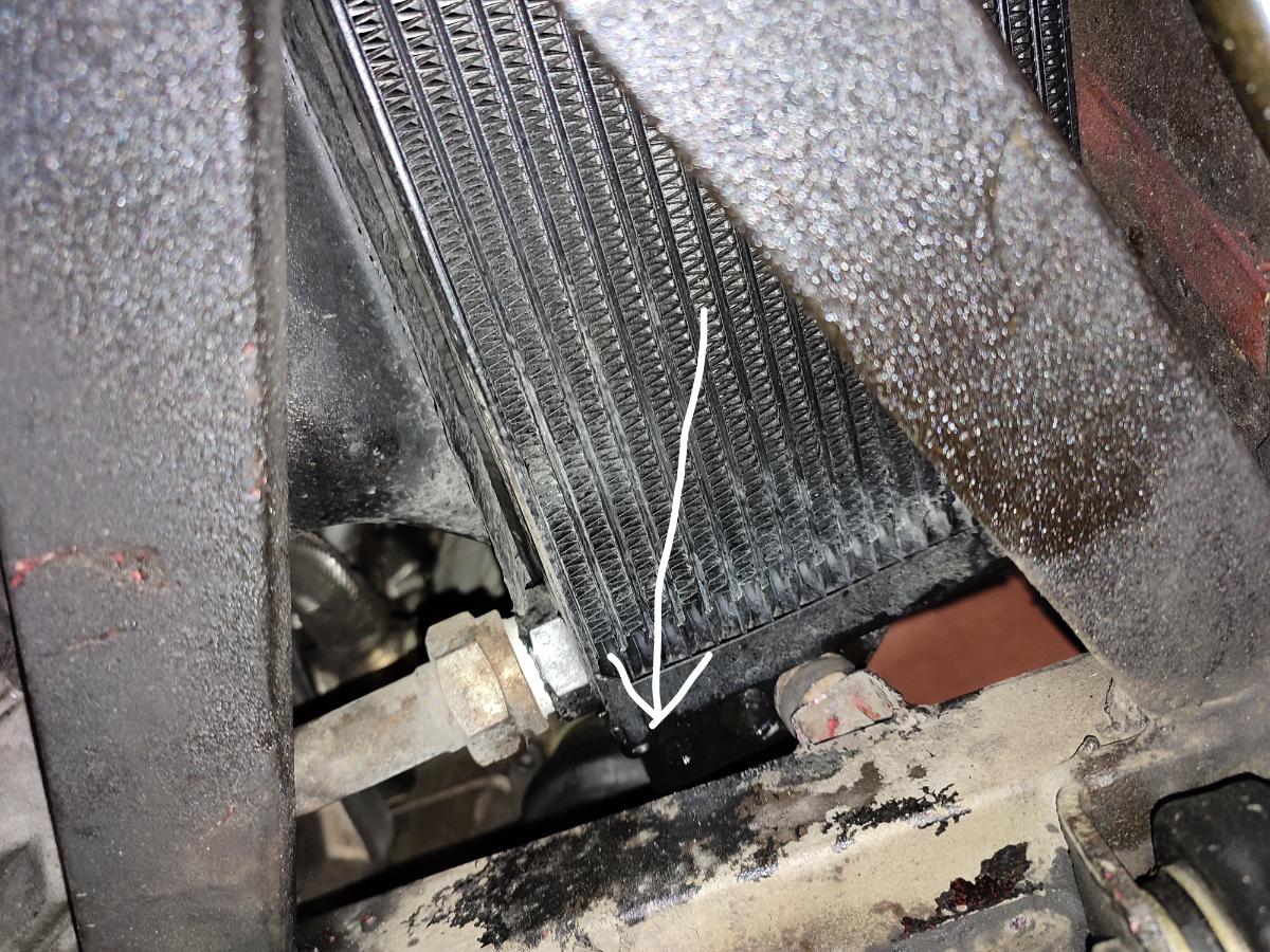

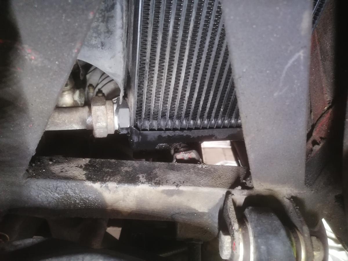

Habe den Oel Kühler und Umgebung saubergemacht und dann den Motor laufen lassen. Es wird da, wo der Kühler am Rahmen unten befestigt wird, feucht. Also doch ein neuer Ölkuehler? Am Anschluss ist er trocken.

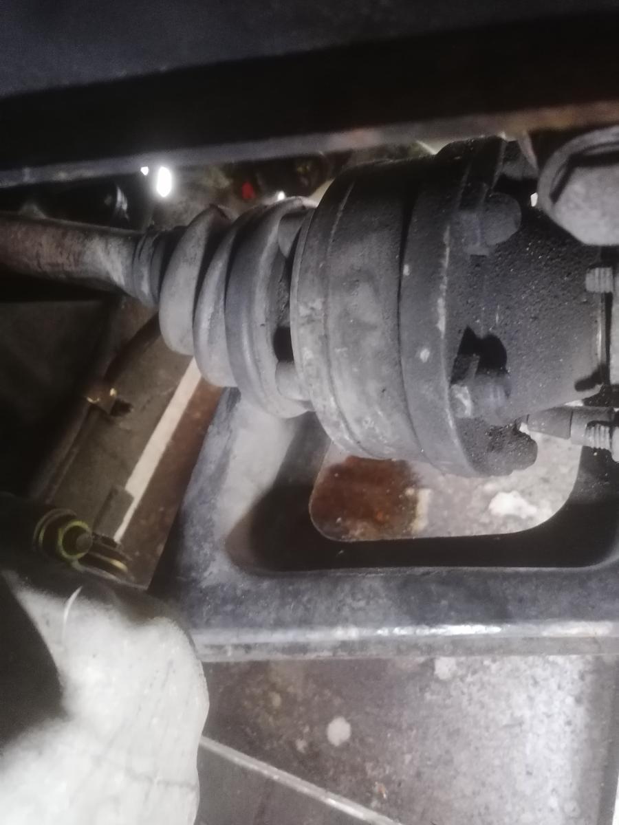

Die Achsmanschette ist heile und nichts zu sehen

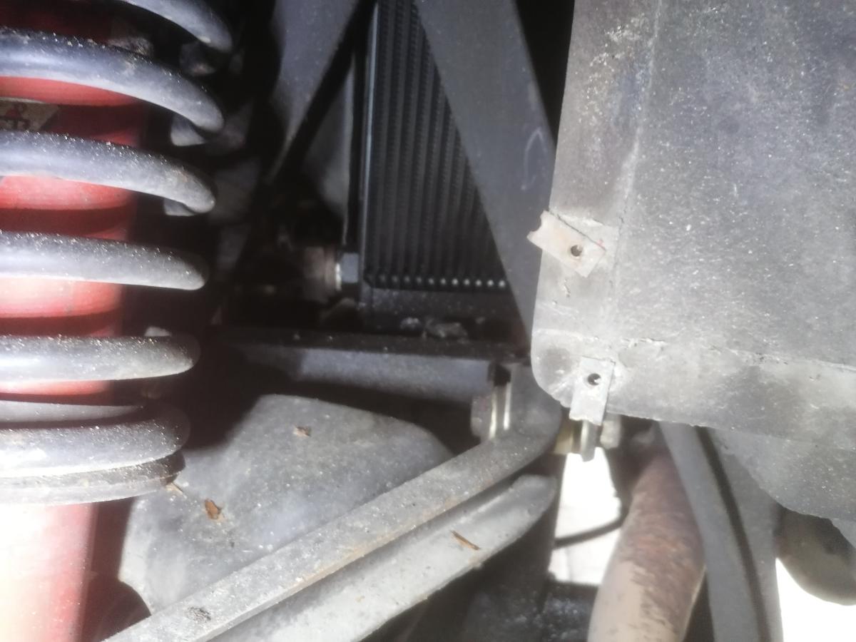

nach längerer Zeit ( und noch mehr Stress, beruflich) ging es hier auch mal weiter. Das Ölleck habe ich abgedichtet ( meinte ich), war aber nur teilweise von Erfolg gekrönt, heute bei der HU noch leichten Ölverlust festgestellt, also muss wohl doch ein neuer Ölkühler rein, mal mit @BWQreden....

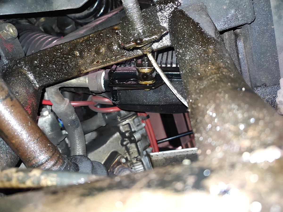

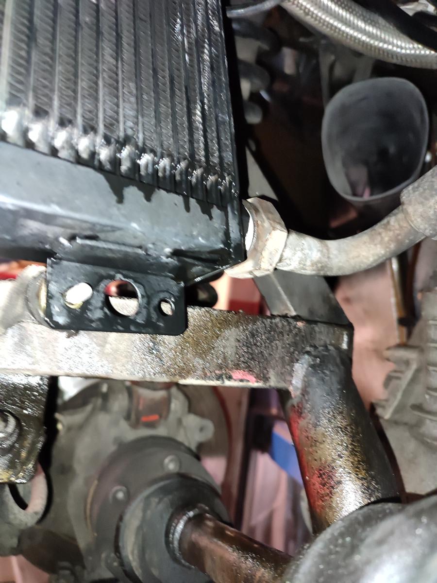

Es ist definitiv der Ölkühler am Anschluss unten gerissen,kann mir jemand sagen,wo man einen für den 328 bekommt?

Ich hab mir einen beim Kühlerbauer machen lassen.
  • Lösung
vor 1 Minute schrieb fridolin_pt:
Bei welchem denn? Hier habe ich einen (Wasser-) Kühler aus Alu nachbauen lassen, für den Jarama. Ist gute Arbeit.
https://www.aks-dommermuth.de/de/
Nochmal moin
Oder hat jemand eine Idee,wie man das Kühlernetz, wo es in den Plastik -"Vorratsbehälter" geht, abzudichten??
Sorry,
Der"Korpus" ist aus Alu, vielleicht kann man das Netz doch nachloeten?
Neuen bauen lassen Ulf, ist nicht teuer und hält wenigstens
vor 50 Minuten schrieb Jarama:
Ein Ölkühler ist kein Hexenwerk. Wer einen guten Wasserkühler kann, der kriegt das hin. Ich hab das hier vor Ort machen lassen aber es gibt ja auch größere Fachbetriebe, je nach dem wo du bist.
