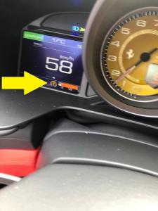

Moin, bin grad mit dem Ferri unterwegs und hab dieses Ausrufezeichen im Kreis im Tacho aufleuchten sehen... (siehe Foto).
Was hat das zu bedeuten ? Bin im Urlaub und habe kein Bordbuch dabei, sonst hätte ich da mal durchgeblätter.
hmm - dieses Symbol ist nichtmal im Portofino-Manual zu finden (zumindest nicht in der Ausgabe, die mir vorliegt).
Leider ist das Foto recht verwackelt. Wenn der nach unten offene Kreis einen kleinen Pfeil hat, könnte das Ausrufungszeichen auf ein Problem mit der Start-/Stopp-Automatik hindeuten 🤷‍♂️
    Elmar
Das sehe ich genauso 👍
Start-Stop Problem.
Gruss
Christoph
Das ESP Zeichen bei BMW sieht ähnlich aus… ggf Sport Modus oder ESP off?
Moin
ist schwer zu erkennen, zu Anfang dachte ich, Reifendruckkontrolle, unterschiedlicher Luftdruck an einer Achse.
Aber bei näherer Betrachtung meine ich auch, das das mit der Start-Stop_Automatik zusammenhängt. Habe das bei unseren Firmenwagen öfter gesehen, wenn die Start-Stop ausser Funktion ist, d.h. zu oft "in Gebrauch" (Kurzstrecke, von Ampel zu Ampel). Dann schaltet die Start-Stop- Automatik sich mal ab, um die Batterie zu schonen.
MfG Ulf.

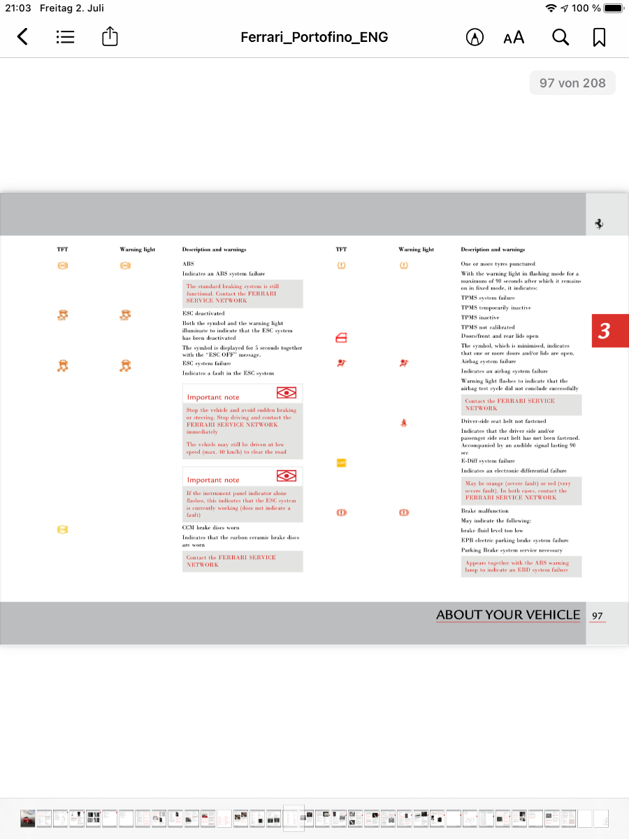

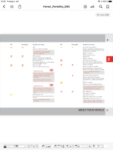

Seite 97:
One or more tyres punctured
With the warning light in flashing mode for a
maximum of 90 seconds after which it remains
on in fixed mode, it indicates:
TPMS system failure
TPMS temporarily inactive
TPMS inactive
TPMS not calibrated
Die Symbole für ESP und TPMS sehen anders aus:
Ich bleibe weiterhin bei Start-Stopp.
Start-Stopp, selbes Symbol kenne ich von unseren Smarts auch.
tja - dann folgen immer mehr meinem ersten Gedanken ... nur der Wolfi sitzt vermutlich im Italienurlaub und feiert mit den Gastgebern den Sieg  im Viertelfinale - und äußert sich wahrscheinlich erst morgen mit "Moin_der_Wolfi" :D

genau - im Manual ist das Start/Stopp-Symbol im Instrumenten cluster immer ein geschlossener Kreis aus zwei Pfeilen.
Nur auf der Deaktivierungs-Taste ist es auch ein geöffneter Kreis aus einem Pfeil (mit einem A darin).
Also doch aus irgendeinem Grund deaktiviertes Start-Stop...
Moin der Wolfi hier,
danke für eure zahlreichen Antworten. Es kamen unter der Fahrt (Nr. 2) noch einige Fehler hinzu (Stoßdämpfer, Reifendruck, Start/Stop Defekt, Weiterfahrt durch schlechten Motorlauf nur noch begrenzt möglich, ...)
Habe mit meinem Ferrari Händler telefoniert, er tippt auf eine defekte Starterbatterie (bei einem 2 Jahre alten Fahrzeug) 😬
Ferrari Garantie habe ich verlängern lassen. Bekomme heute Rückruf, ob Fahrzeugabholung und Batterietausch auf Garantie gehen... und dann das ganze Problem gelöst ist !
EDIT: Batterie gibt es nicht auf Garantie, nur Fahrzeugabholung und Bringung.
