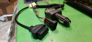

mir geht es um die 355 / 348 ohne OBD Buchse.
viele Grüße
Michael

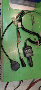

Mein 96er F355 (5.2) hat noch keine OBD Buchse, aber ich habe diesen formschönen Adapter gebaut:

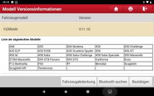

Auf dieser Seite kann man die Fahrzeugabdeckung prüfen:
http://qcar.x431.com/qcar/#/pc/detail?series=1&car_type=2&soft_name=Ferrari&package_id=FERRARI&ver=11.10&q=e30%3D

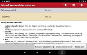

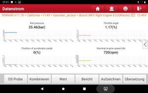

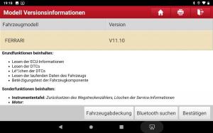

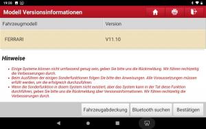

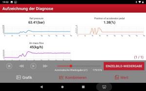

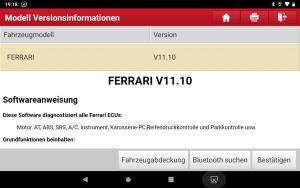

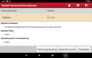

Viel damit gearbeitet habe ich noch nicht. Aber ich habe z.B mal meine Frontscheinwerfer (Kurvenlicht) angesteuert. Bei meinem 2008er California war das Problem dass das Kurvenlicht während der Nachtfahrt mit Fehlermeldung im Cockpit "Adaptives Lichtmodul Defekt" ausfiel . Die Ferrari Werkstätten sagten immer es sei alles in Ordnung, ein Sensor der ab und zu spinnt. Mit dem Tester konnte ich jetzt z.B. die Scheinwerfer bei stehendem Fahrzeug auf die höchste, niedrigste, mitte, linke und rechte Position verfahren. In die linke Position kam dann die Fehlermeldung. Fehler löschen war möglich. Die Ursache war der ausgehängte Kurvenlichtmotor im Scheinwerfer.
Was ich noch gemacht habe ist:
Gaspedalwert, Drehzahl, HFM (Lmm) Sensoren, Lambdasonden, elektr. Drosselklappen, Benzin-Raildruck in Echtzeit per Datenschreiber ausgelesen bzw. aufgezeichnet. Parkbremse kalibriert. Lenkwinkelsensor kalibriert. Drosselklappen neu angelernt. All dies hat gut funktioniert und ohne Fehlermeldungen. Bei dem Diagnoseester gibt es fast täglich Updates. Vorbildlich, aber auch klar das bei alle Fahrzeugmodelle nicht alle Funktionen bei diesem Preis verfügbar sind. Das Codieren von Funktion soll auch möglich sein, habe ich aber noch nicht versucht da man dazu die richtigen Codiernummern braucht und ich nicht weiß woher. Bei meinem Zweitwagen würde ich es gerne so Codieren dass beim Starten des Motors die Start/Stop deaktiviert ist. Hier ein paar Screenshots vom x431:
