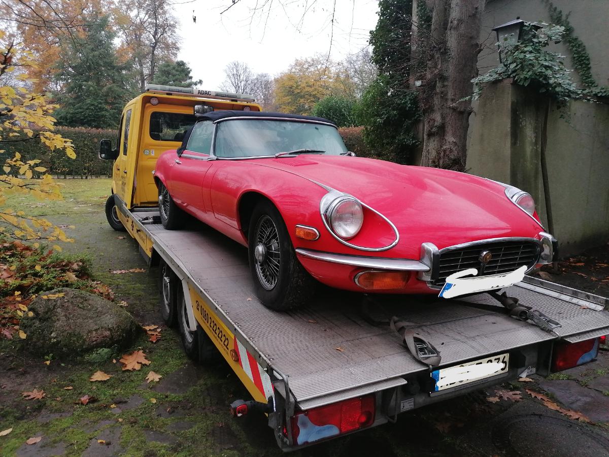

obwohl ich mir nie ein englisches Auto kaufen wollte, habe ich es jetzt getan - einen Jaguar E-type Serie 2 von 1970.
Und der hat folgendes Problem:
Er bremst erst, wenn das Pedal fast um unteren Anschlag ist. Es sei denn, man "pumpt" vorm Bremsen ein paar mal. Dann bremst er auch schon, wenn das Pedal weniger weit durchgetreten ist.
Alles so, als wäre Luft im System. Deshalb habe ich entlüftet, aber keine Verbesserung erreicht.
Ist diese Macke bekannt? Kann mir Jemand Tips geben, woran es liegen könnte?
Mit Dank und freundlichen Grüßen
Jörg
