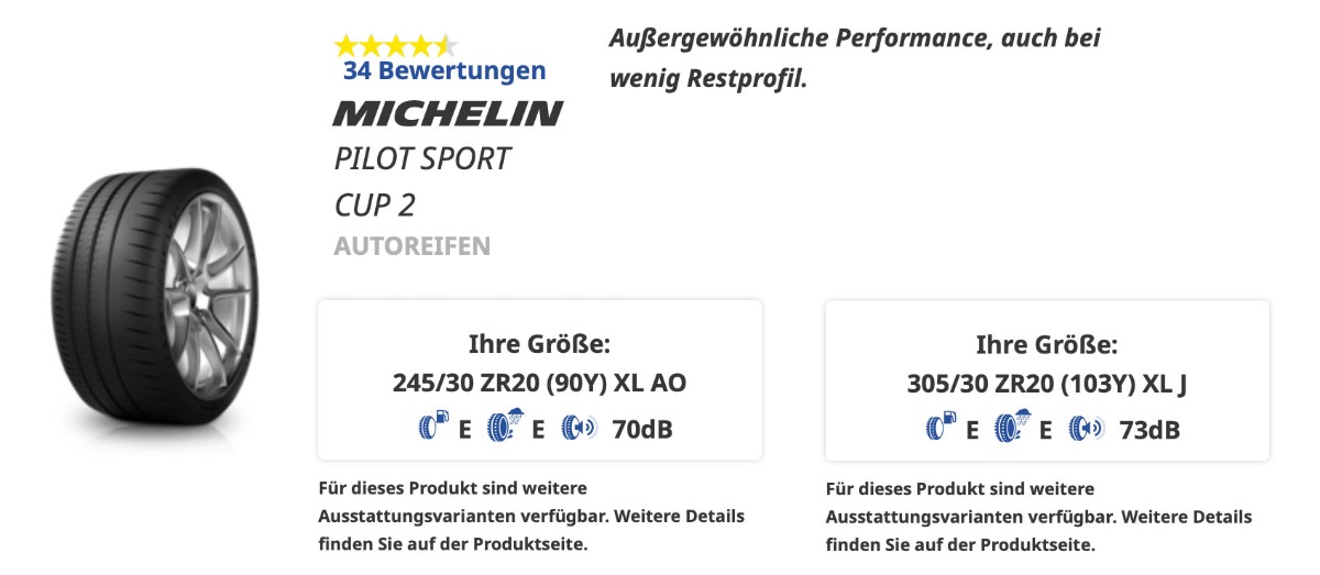

Die Normalbereifung für den EVO sieht so aus (genau diese Größen sind auch ab Werk montiert):
245/30 ZR 20 - 90Y   (199 cm Abrollumfang)
305/30 ZR 20 - 103Y (210 cm Abrollumfang)
Da frage ich mich schon, was Lamborghini hier im Zentraldifferential getrieben hat, um diese Drehzahldifferenzen in den Griff zu bekommen. Vielleicht haben sie den Punkt auch einfach übersehen - das würde erklären, warum uns letztes Jahr beim Quertreiben in Norditalien ständig Überlast/Temperaturwarnungen der Haldex-Kupplung genervt haben.
Viele Online-Portale der Reifenhersteller behaupten übrigens, dass auf der Vorderachse „245/35 ZR 20“  zu montieren sei. Das macht IMHO mit 207 cm Abrollumfang auch deutlich mehr Sinn.
comments appreciated
VG, Thomas
Genau so ist es auch.

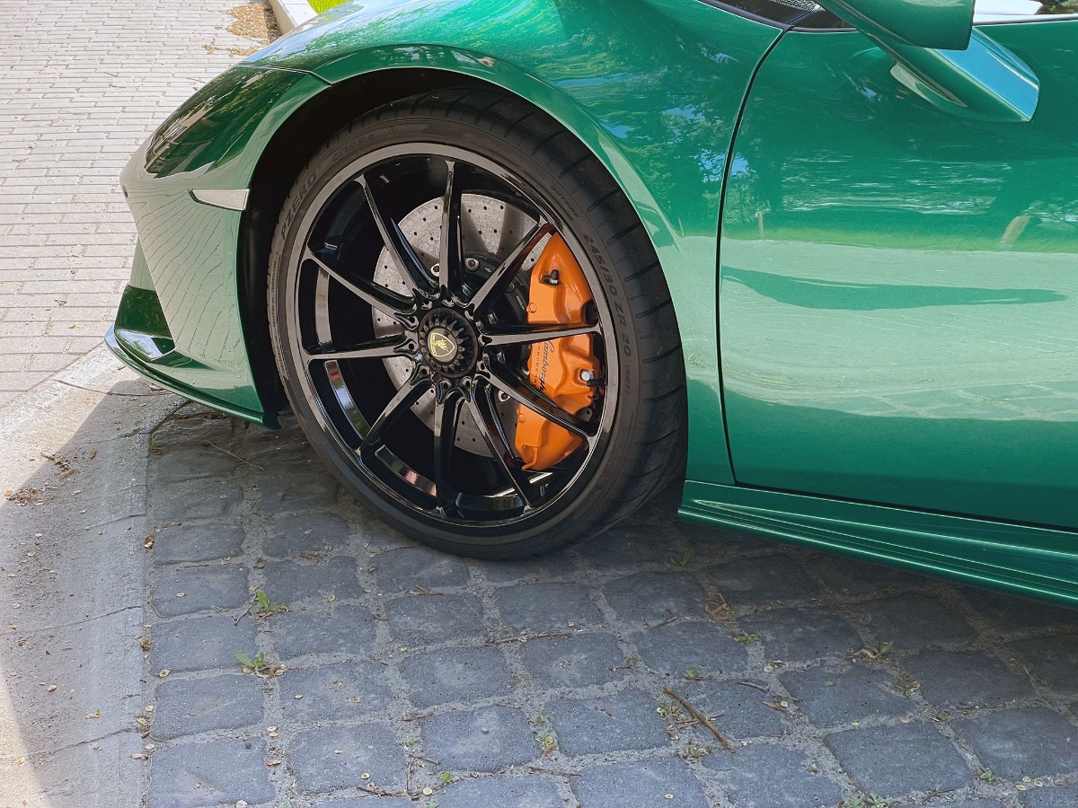

Ich nehme genau die Reifen, die Lamborghini vorgesehen hat - also "245/30 ZR 20 - 90Y" & "305/30 ZR 20 - 103Y". Ebenso gibt es Originalfelgen aus dem Hause. Da gibt es dann keinerlei Diskussion oder Unsicherheit wegen Garantie usw.
Mit freundlichen Grüßen Tom,

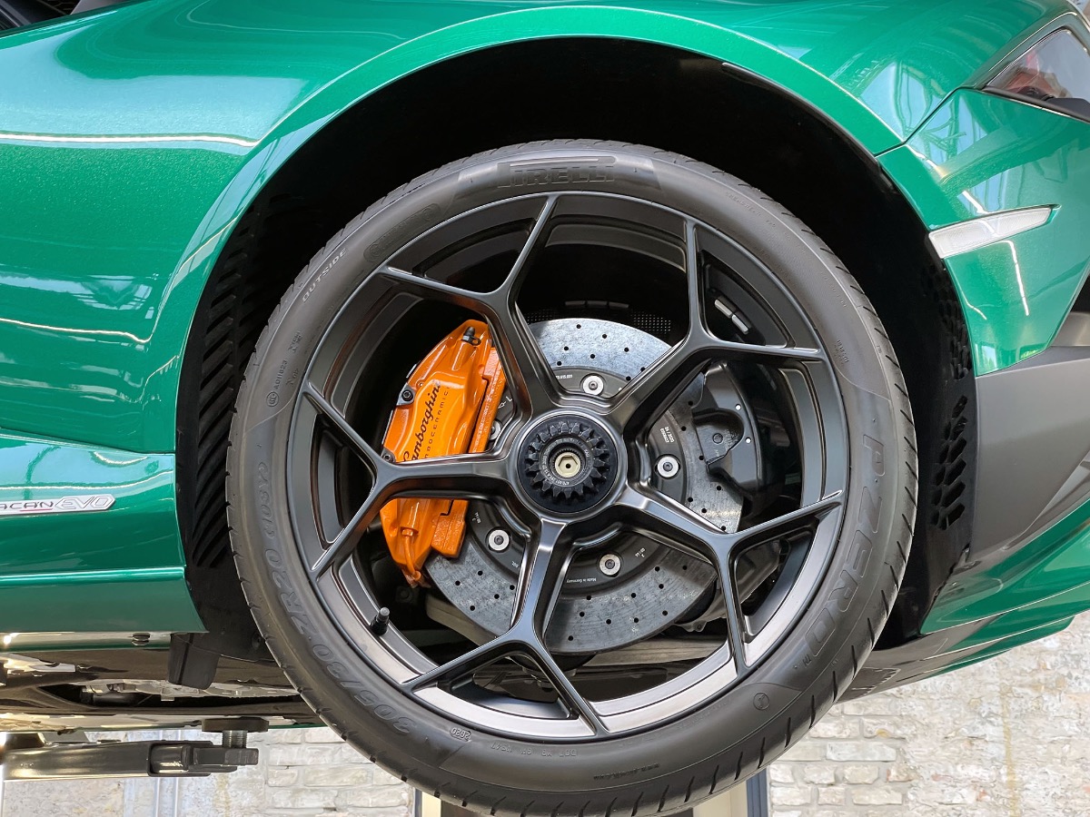

Heute hatte ich endlich mal Zeit, die neuen Räder draufzustecken...

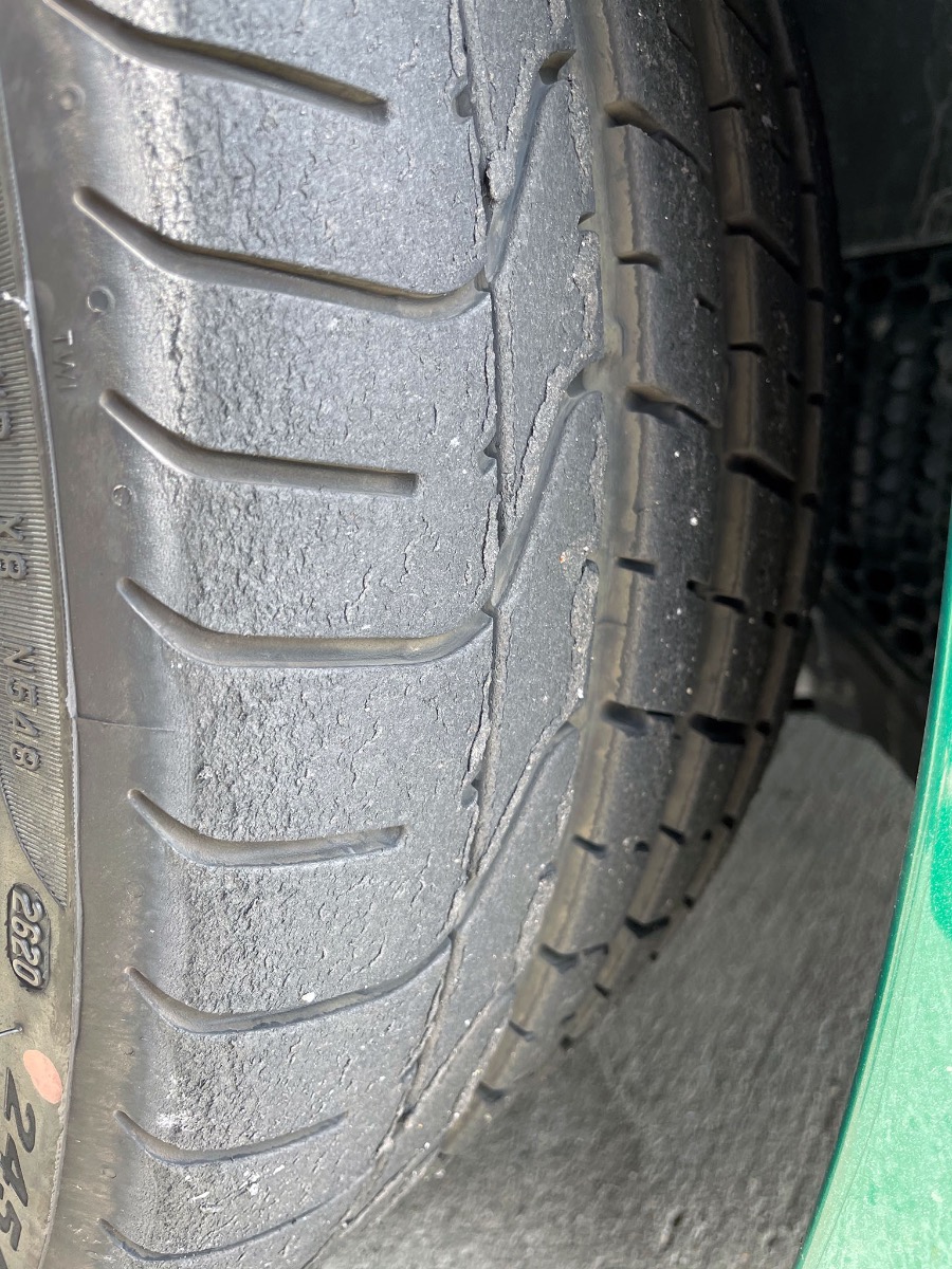

Die normalen PZero bauen auf dem Track unglaublich schnell ab:
So einen Reifenfraß bin ich nicht gewohnt - immerhin habe ich auch 997 und 982 lange mit PZero (allerdings mit N-Kennung) gefahren.
Jetzt werde ich mal "CORSA" testen:
Auf den "alten" Felgensatz kommen dann gleich "TROFEO" - ich bin gespannt, wie sich die beiden machen.
Falls die mir auf den Vorderhufen weiter so "ausfransen", muss ich wohl den Sturz verkleinern. Modifikationen am Fahrwerk kommen aber erst, wenn die klassischen Mittel ausgeschöpft sind.
Mit freundlichen Grüßen, Tom

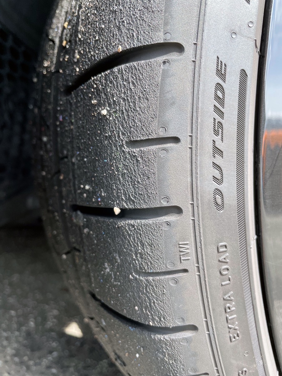

Nach zwei Stints HHR sehen die Corsa so aus:
Das ist ziemlich perfekt.
