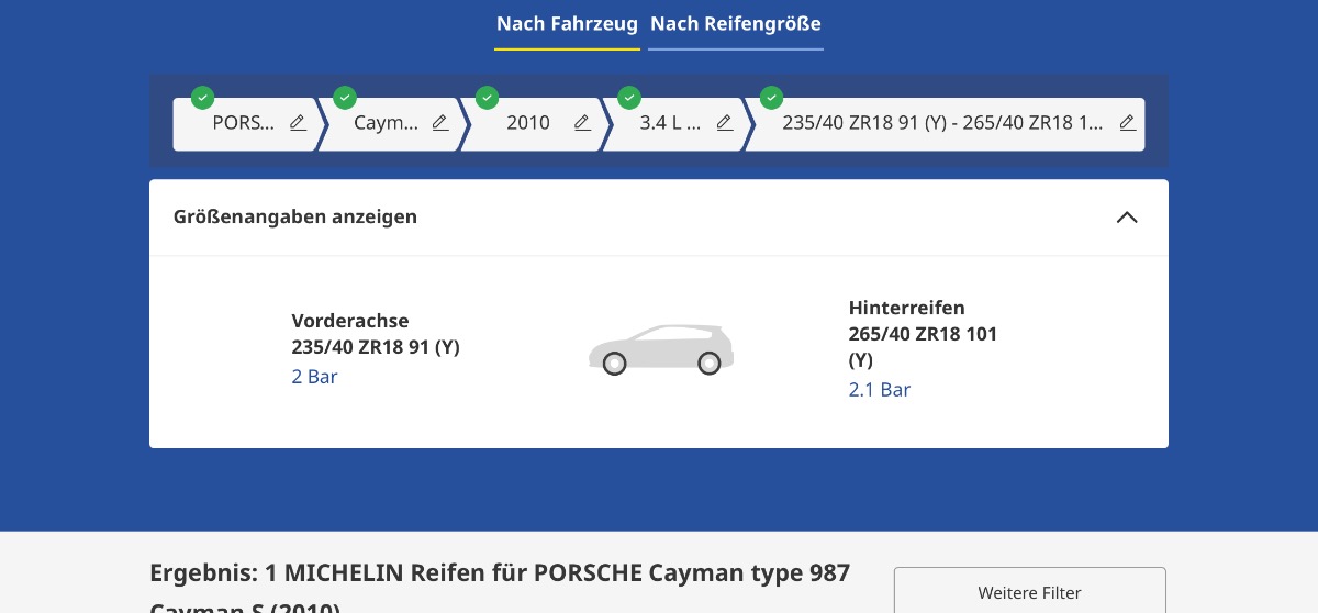

Bin dann mal  (erst vor zwei Tagen) auf die Michelin - Seite gegangen und habe festgestellt, daß Michelin nur 2,0 u. 2,1 angibt.

Fragen zum Reifen - dieses Format mit Lastindex?
Hier sind die von dir genannten Kaltluftdrücke richtig, aber „Michelin Pilot Sport 4 S (235/35 u. 265/35-19 auf 8.1/2 u. 10x19)“ kann dann nicht stimmen?
Was soll denn daran nicht stimmen?

18“ und 19“ - widerspricht sich. Anderer Querschnit, anderes Füllvolumen, anderer Kaltluftdruck, anderes Delta zum Warm-/Heißluftdruck.

Auf der Michelin-Seite ist auch die 19"-Variante (235 u. 265/35-19) für den 987.1 S (auch mit 2,0 u. 2,1 bar) ausgewiesen.
Was soll also jetzt nicht stimmen?

Quatsch? Sorry - ich fragte nach mit Screenshot, ob es ggf. die 18“-Werte waren mit 2,0/2,1 bar. Scheinbar ja nicht, wenn es auch 19“ mit diesen Werten gibt - also stimmen ggf. die Druck-Angaben auf der Webseite nicht => dazu mein „Verstehe“
