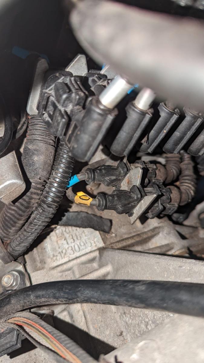

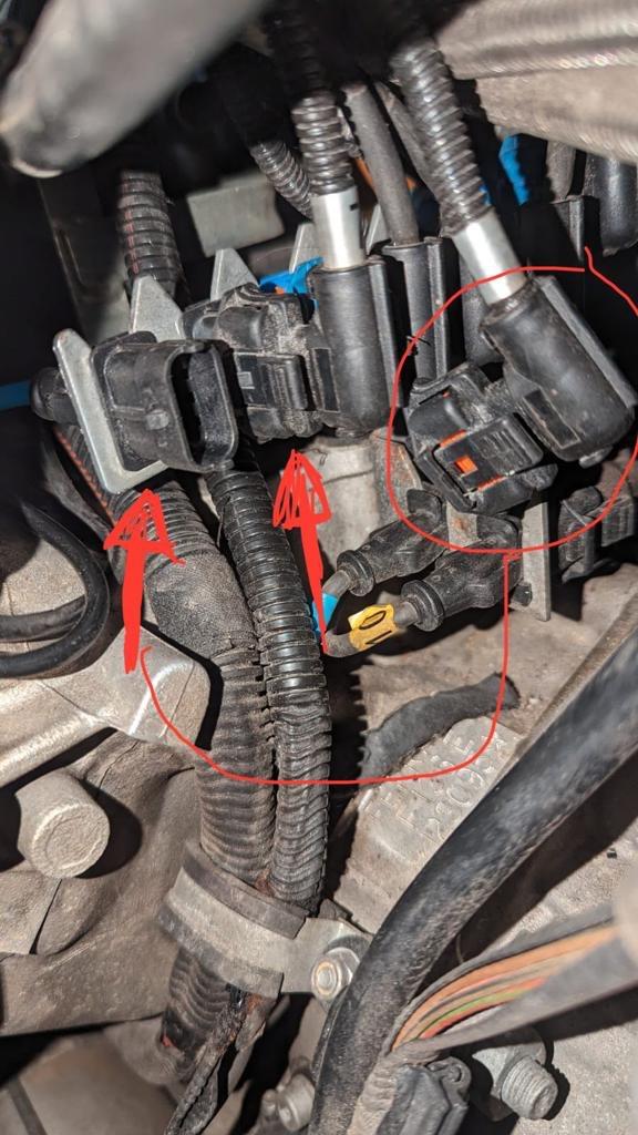

Also, ich glaube ich habe ein größeres Problem, der Fehler wandert nicht und bleibt auf der linken Bank.😞
hier sind die ganzen Steckverbindungen unterhalb und vor der Ansaugung in Reihe und von 1-10 nummeriert.
das sind die 2 (Aktuator und Sensor , wie ich gelernt habe) von der linken Bank.
Die habe ich jeweils einzeln mit deren gleichen auf der rechten Seite getauscht
Fehler lässt sich löschen, kommt aber immer wieder  und bleibt auf der linken Bank.
Hat jemand noch eine Idee?
Ich fürchte Dir hilft nur eine Werkstatt mit einem SD3 Tester
Also, Sensor/ Aktor von der linken Bank ist es nicht.

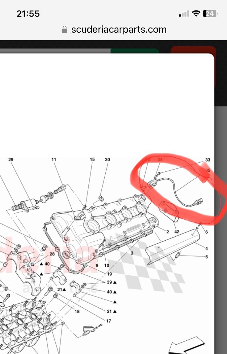

Könnte es sein, dass das Kabel an welchem der Stecker dran ist am  Sensor/Aktor einen Bruch hat?
Übrigens weiß jemand wo diese Kabel eigentlich verschwinden bzw. dran sind … auf der ECU?
vielleicht muss ich dort suchen?
Was meint ihr?
