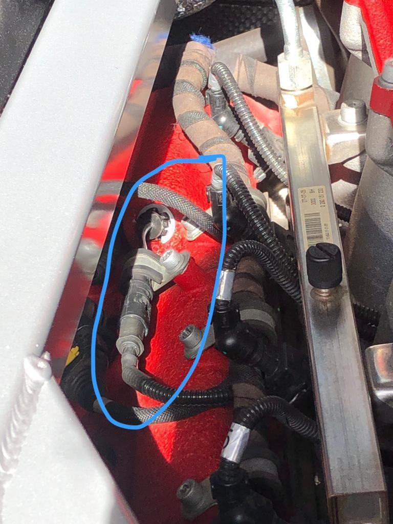

ist das der besagte Sensor
vor 20 Stunden schrieb MichaelH:
Ich würde zunächst mal den Sensor sowie dessen Verbindungsstecker gründlich reinigen. Am besten gleich beide.
ist das der besagte Sensor und Verbindungsstecker???

Das ist das Variatorkabel (der Variator sitzt dann unter dem Ventieldeckel) sein. Auch dessen Steckerverbindung lohnt sich zu untersuchen.
