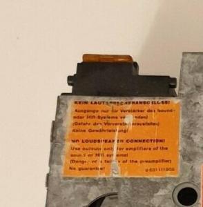

Auf jeden Fall funktioniert das CDII nur in Verbindung mit dem Hifi System bzw. Verstärker im Kofferraum. Dies ist als "Warnhinweis" auf dem Radio auch so angegeben bzw. dass es keinesfalls ohne den Verstärker betrieben werden darf.

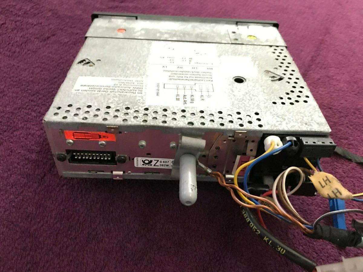

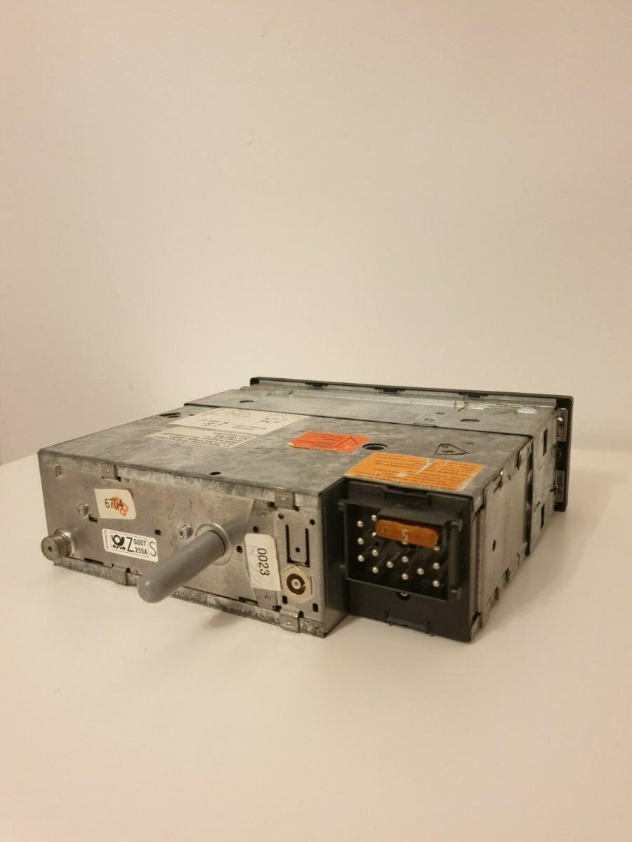

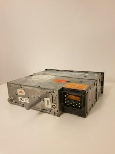

Die Rückseite des CDII sieht mit der BMW-spezifischen Vielfachkontakt Buchse so aus, wei bei allen anderen BMW Radios der Zeit. Man könnte also meinen "plug and play", ist aber nicht. Beim CD scheint es normale Buchsen für Lautsprecher etc. zu geben. Zum Vergleich hier zwei Bilder aus dem Netz, oben das CDII. Das scheint meine Vermutung zu bestätigen, dass das CD auch ohne speziellen Verstärker und ohne besagte Elkos funktioniert.

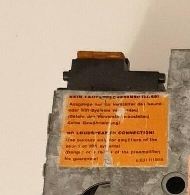

P.S.: Hier noch ein Bild des Warnhinweises auf dem CDII
Anhand der Anschlüsse würde ich deine These unterstützen.
Hallo Bernhard, das "normale" CD hat eine "normale" Endstufe eingebaut (Vollverstärker), wie bei einem Receiver oder ehemaligen HiFi Vollverstärker. Beim CD II wurde die "Endstufe" nur als Vorverstärker verwendet, diesbezüglich die Leistung. Sobald das Gerät an passiv LS angeschlossen wird, knallt die Vorstufe durch (wird sehr, sehr warm...). Es gab zur damaligen Zeit einen Adaptersatz (ich glaube von Hama und Dietz) - allerdings habe ich keine Bezeichnungen, Bilder o.ä. mehr in meinen uralt Unterlagen gefunden. Ebenfalls gab es einen Adapter von Grundig, sowohl für Home HiFi als auch für Car- HiFi.

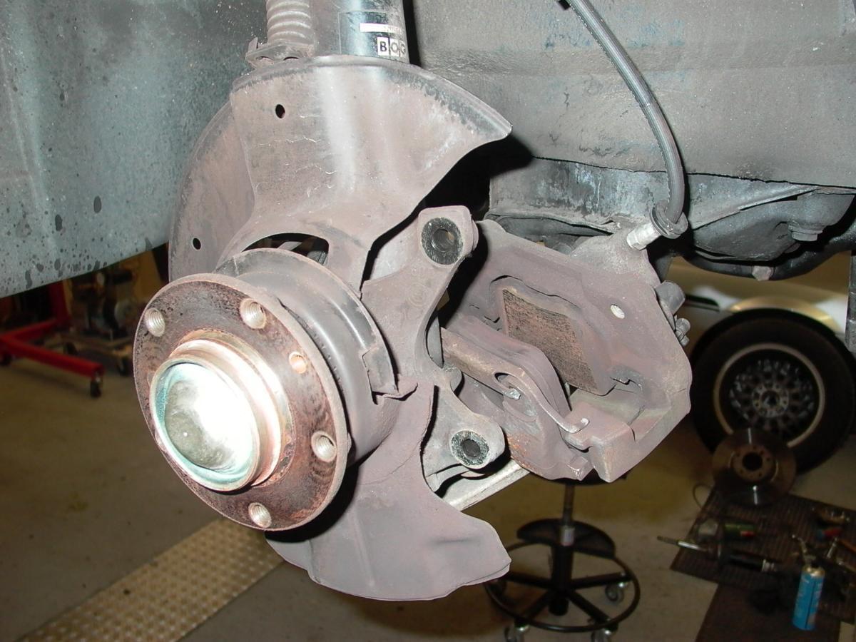

So, jetzt gab es doch noch was zu tun. Ich hatte den Verdacht, dass die Stoßdämpfer vorne nicht mehr prickelnd sind, ab zum TÜV mit Stoßdämpferprüfstand, und ja, vorne rechts war der ziemlich hin. Also stand es an die Federbeine zu erneuern. Die Federbeine sind die Stoßdämpfer. Bei BMW gibts die noch, für ziemlich viel Geld (um die 1400,-- für einen). Viele räumen das Innenleben aus und setzten Dämpferpatronen ein. Das liest sich einfach, fängt aber schon damit an, dass die obere Dämpferverschraubung meist hoffnungslos verrottet ist. Dann muss das ganze Innenleben raus und die Innenseite muss lackiert oder sonstwie konserviert werden, denn sonst rostet das Federbein von innen durch. Ich entschied mich für einen Mittelweg, nämlich von Ralf Pusch überholte Federbeine. Hier der Bericht.

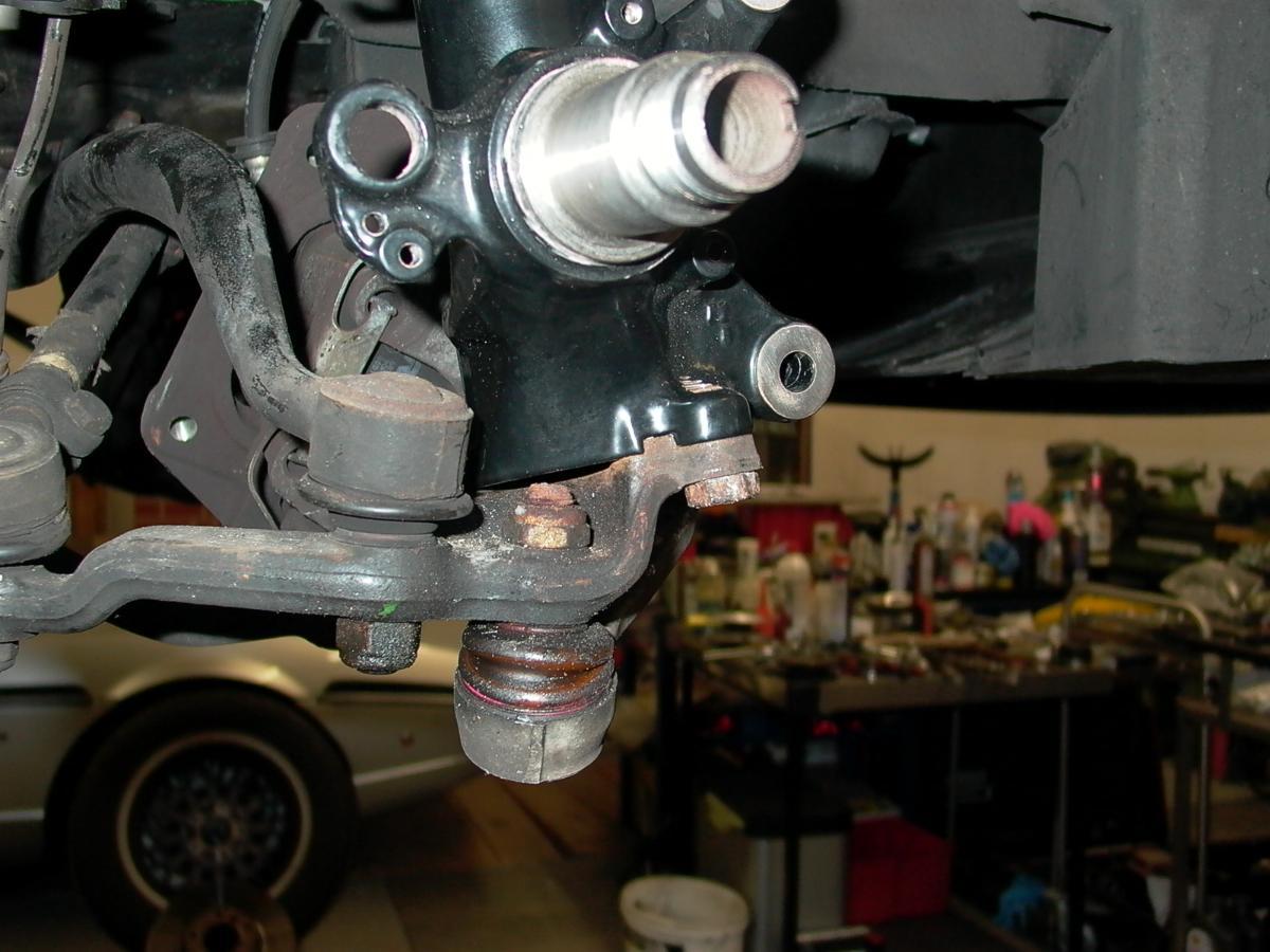

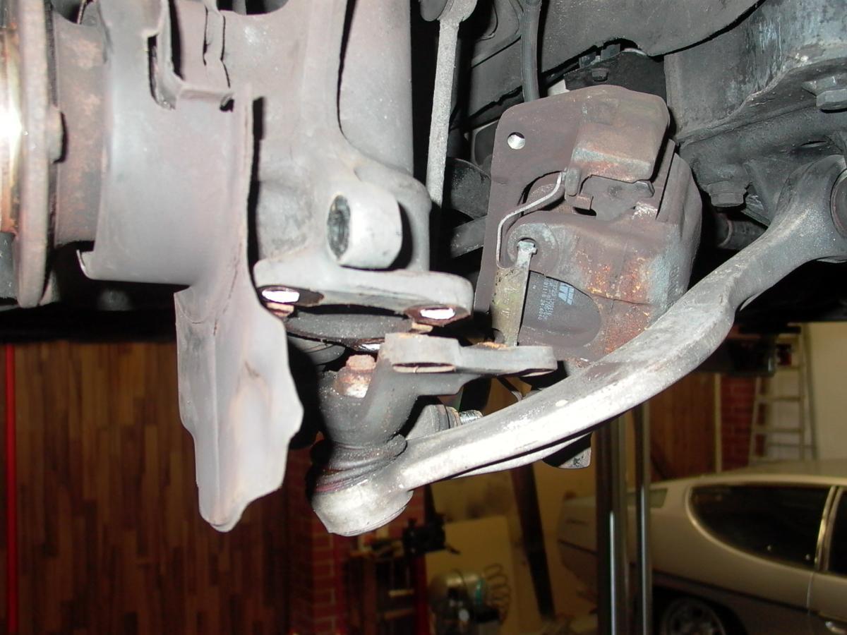

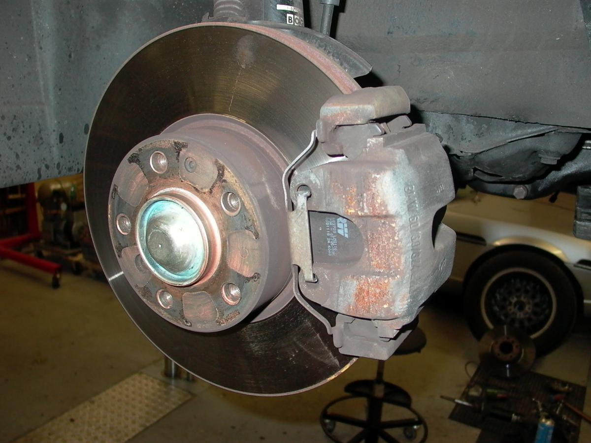

Zunächst müssen die Bremssättel ab.

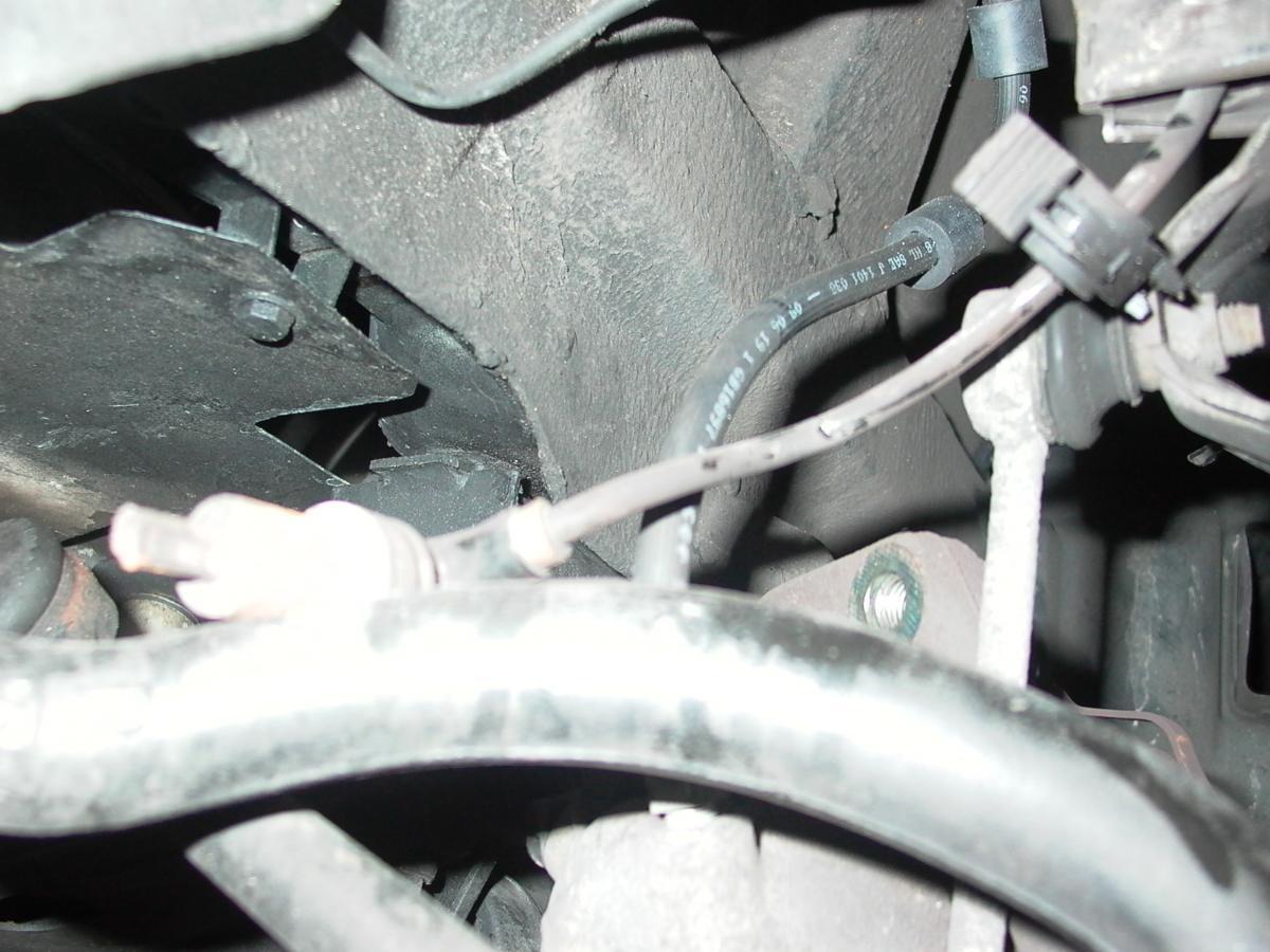

Dazu zuächst die Bremsleitung aushaken.
Ab ist er, er kann auf dem Querlenker abgelegt werden.

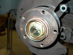

Dann ist diese Mutter dran. Man braucht eine 45er Nuss und einen Schlagschrauber, der mindestens 500 Nm schafft, besser mehr. Natürlich war Wochenende und ich hatte keine 45er Nuss, also zunächst weiter mit montierter Nabe. Dazu später mehr.

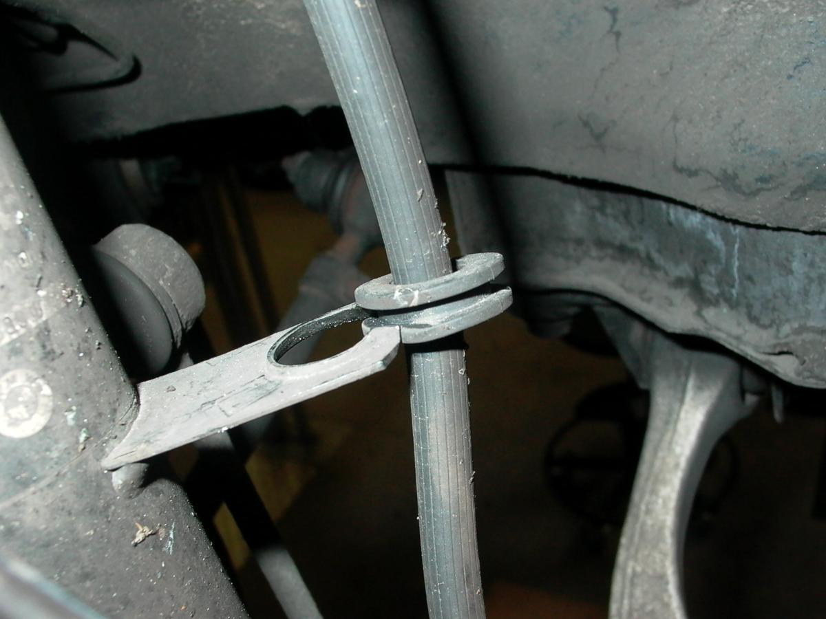

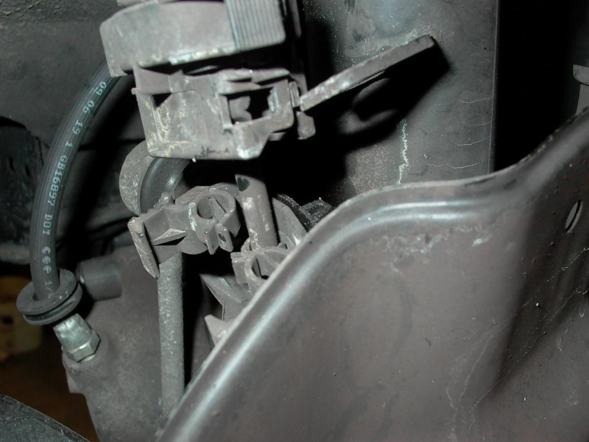

Dann müssen die Plastikhalter für Leitungen, links ABS + Verschleißanzeige, rechts nur ABS, ab. Vorsicht, die sind zerbrechlich.
Dann der ABS Sensor.
Da ist er raus.

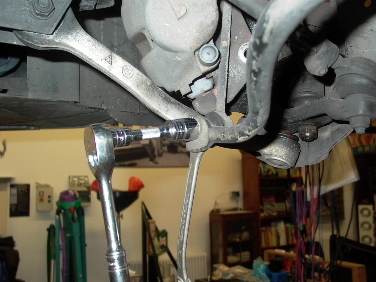

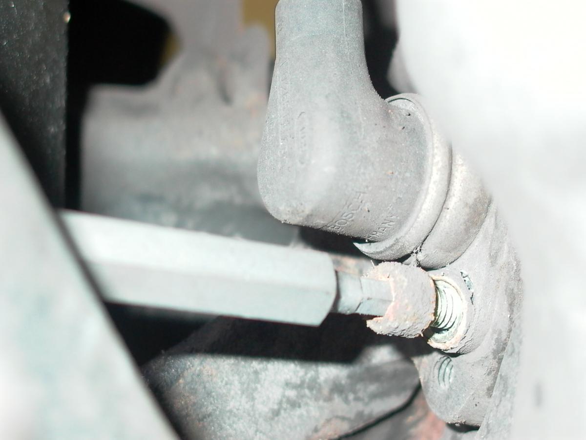

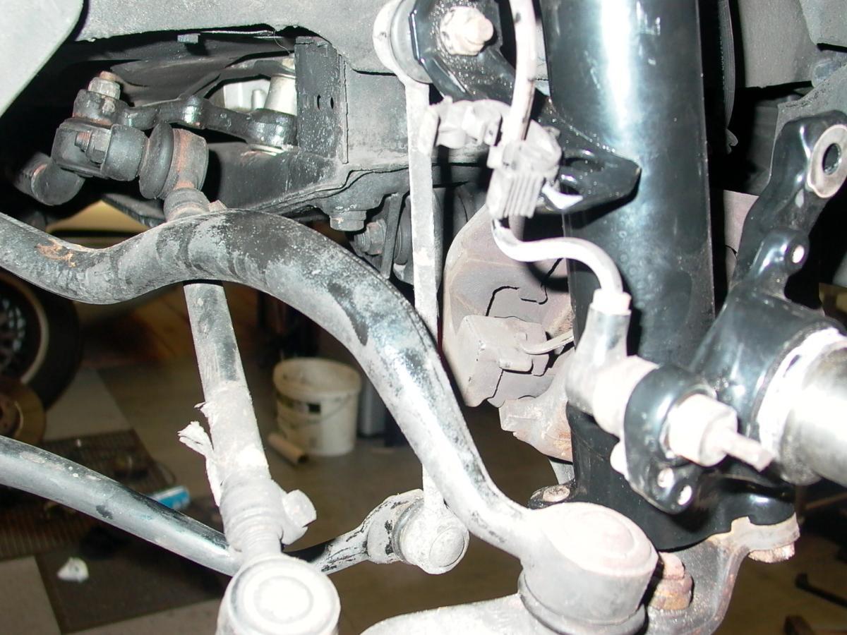

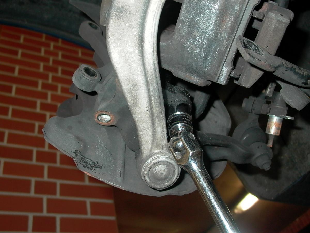

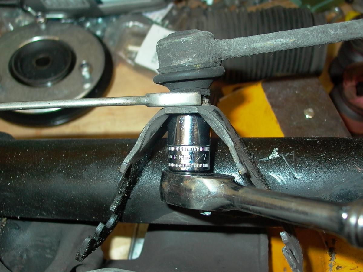

Dann kommt die Koppelstange unten ab. Oben ist montierter Nabe und Schutzblech nicht zugänglich. die Kopfseite muss man mit einem 17 Gabelschlüssel (dünn) gegenhalten, sonst dreht sich der Kopf in seiner Aufnahme mit.
Dann kommen die drei Schrauben ab, welche das Federbein mit dem Träger verbinden.

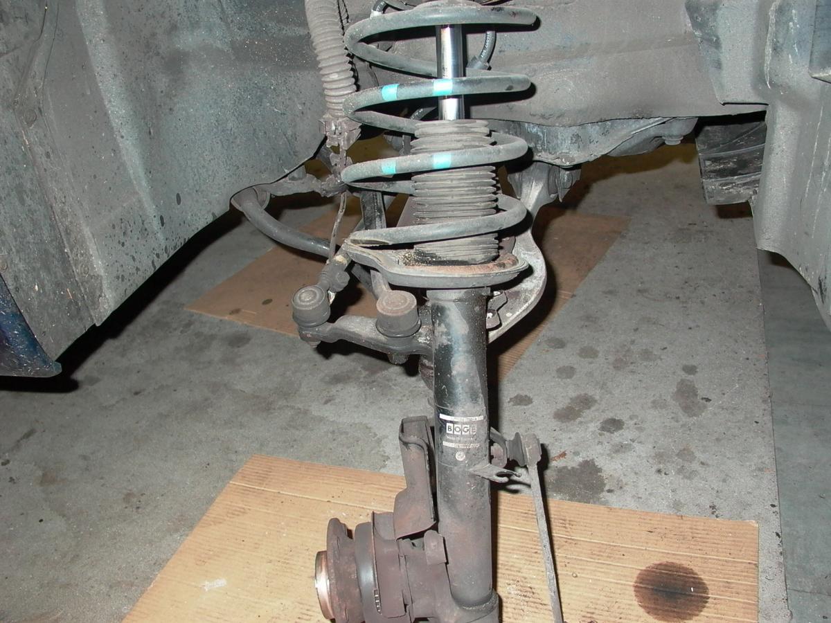

Ab ist es.

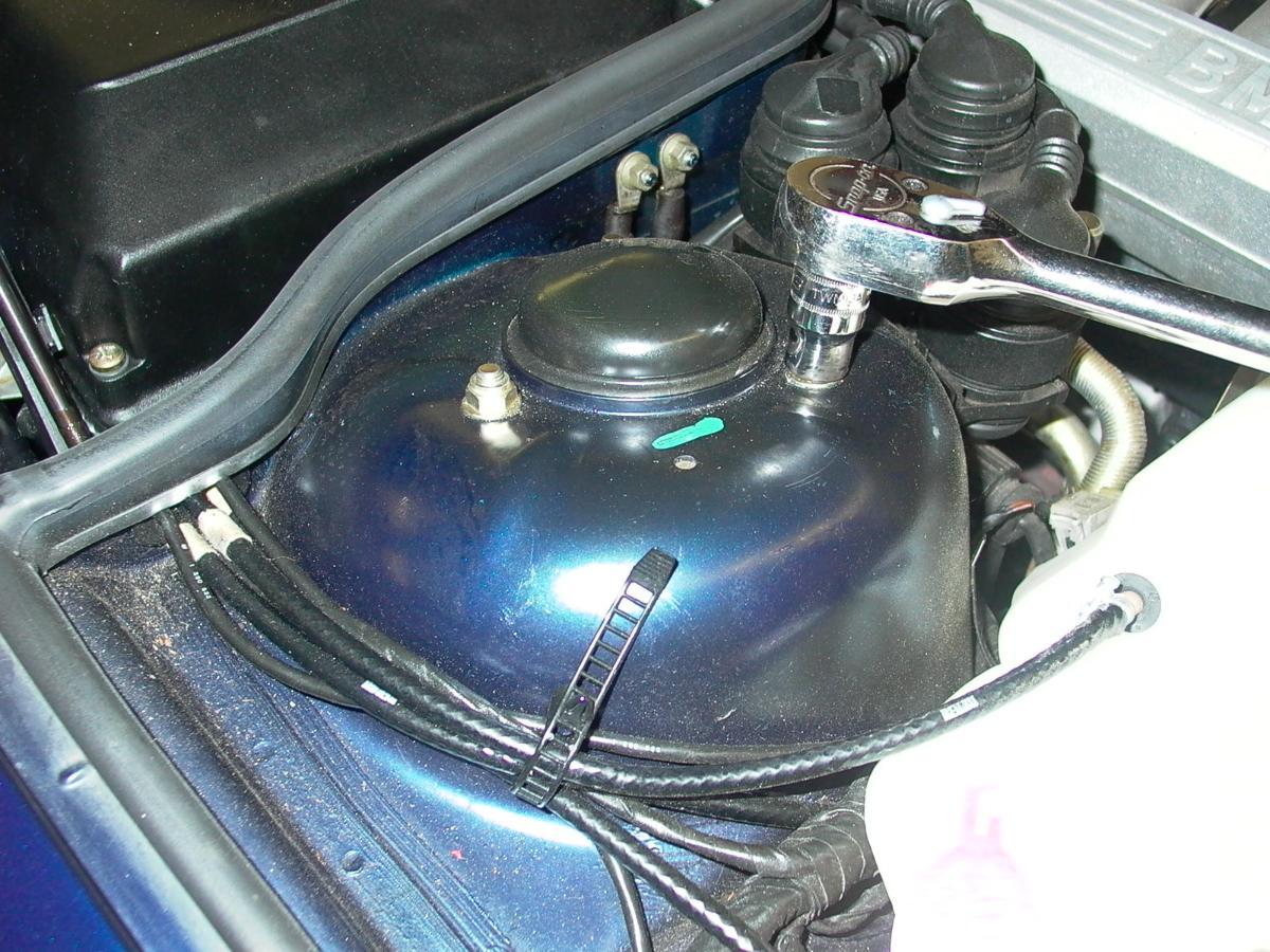

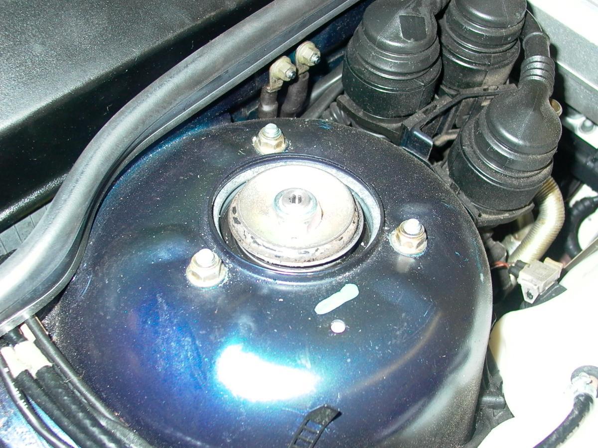

Dann oben das Domlager lösen.

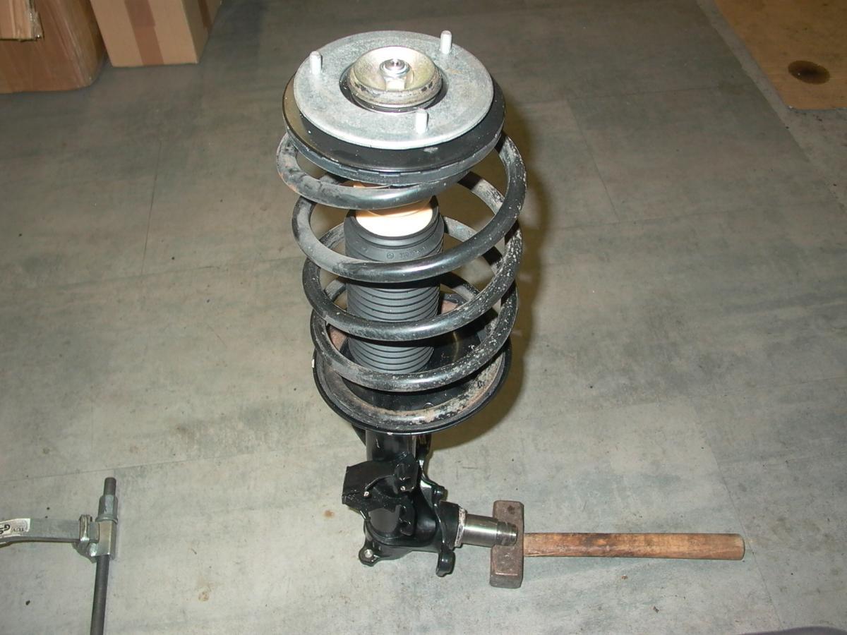

Da ist das Federbein raus.

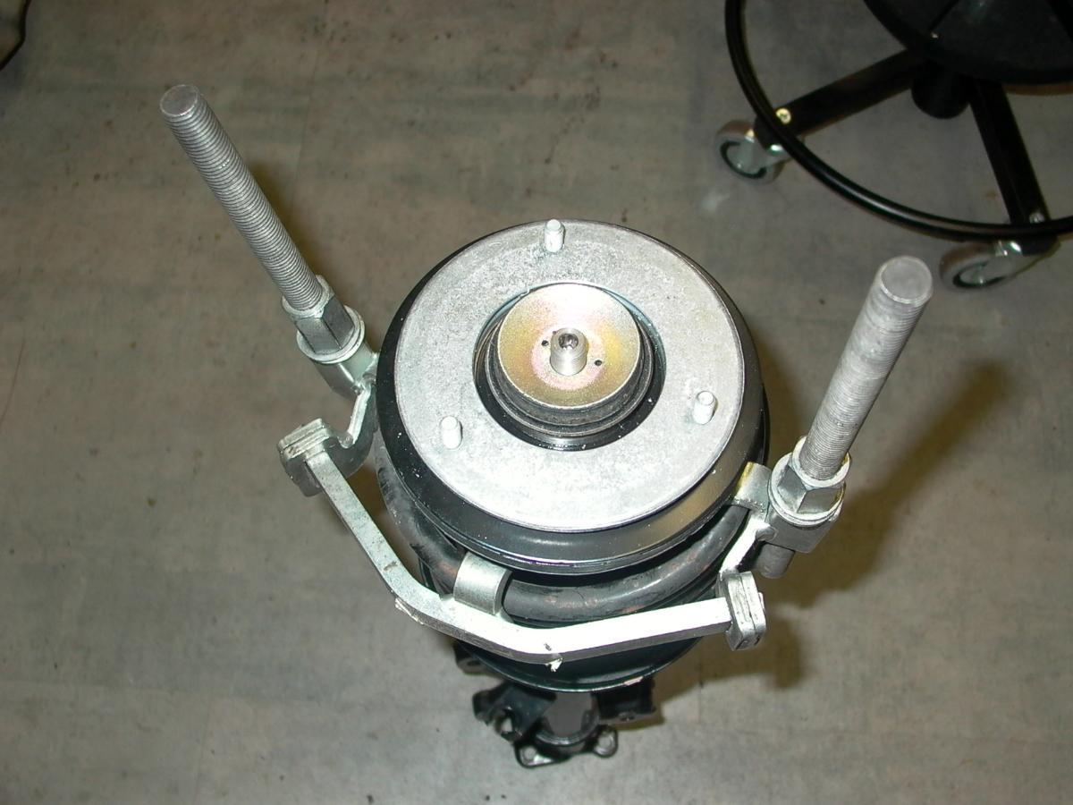

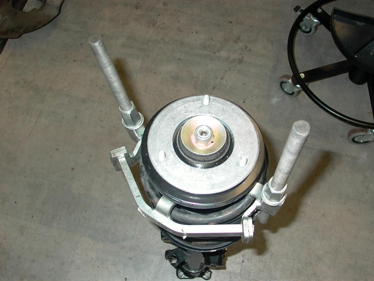

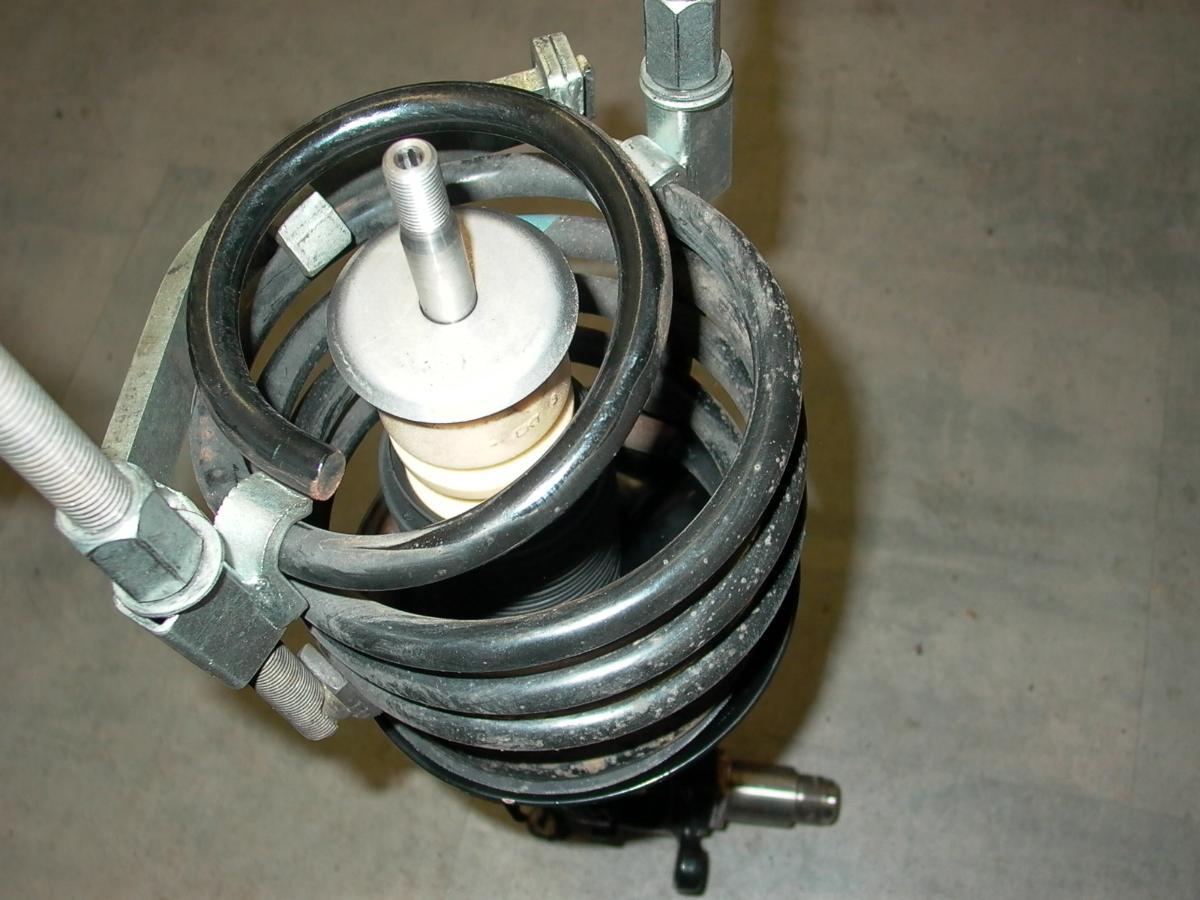

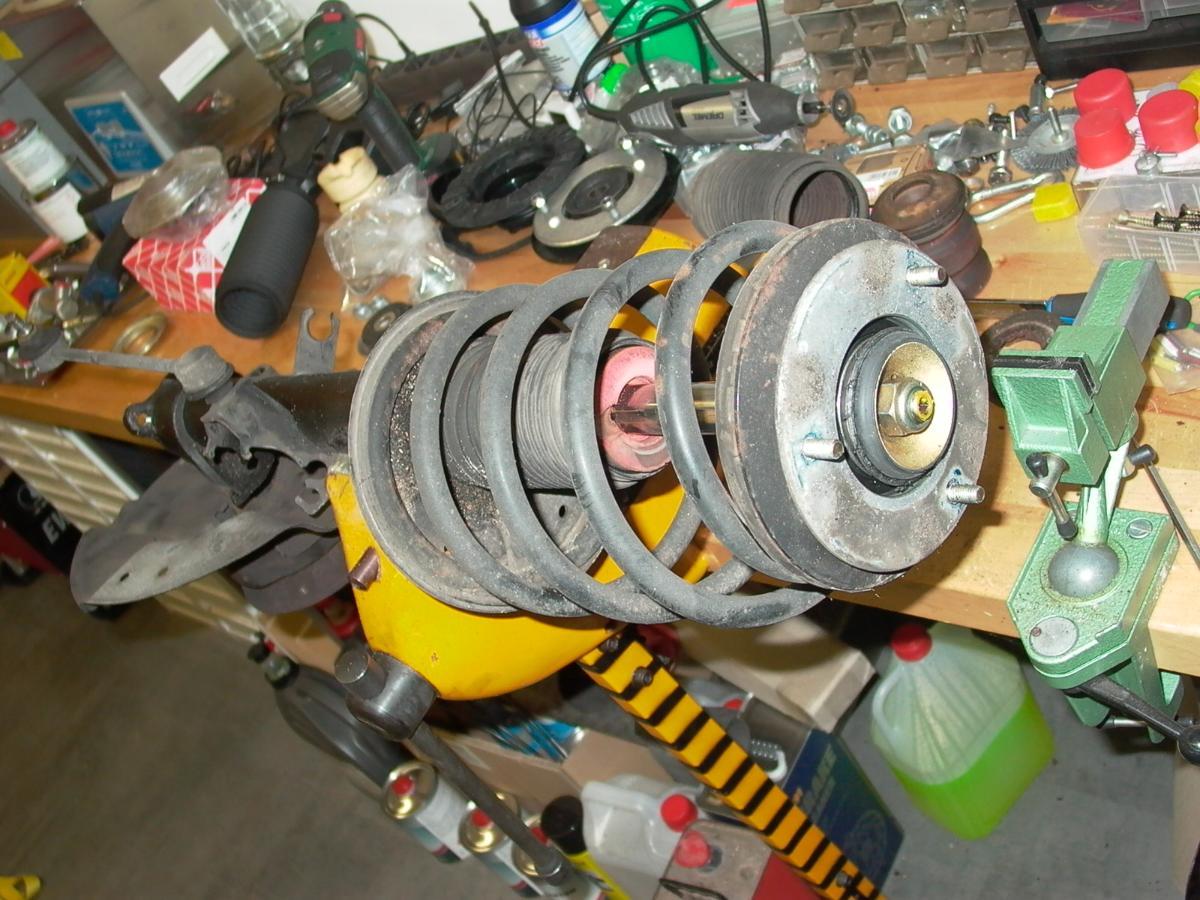

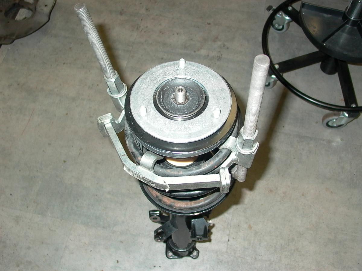

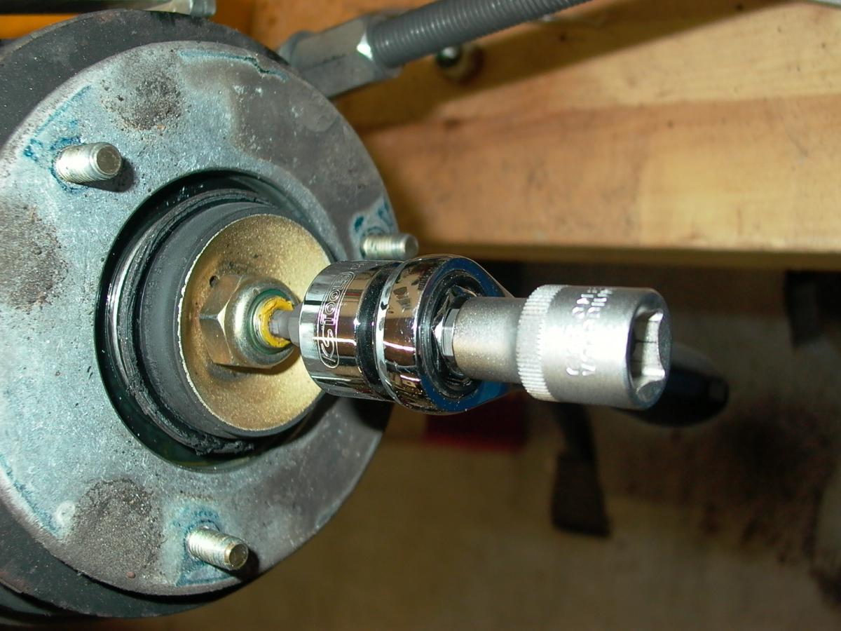

Dann geht es ans Zerlegen des Federbeins Menschen mit suizidaler Veranlagung lösen jetzt die gelb markierte Mutter.

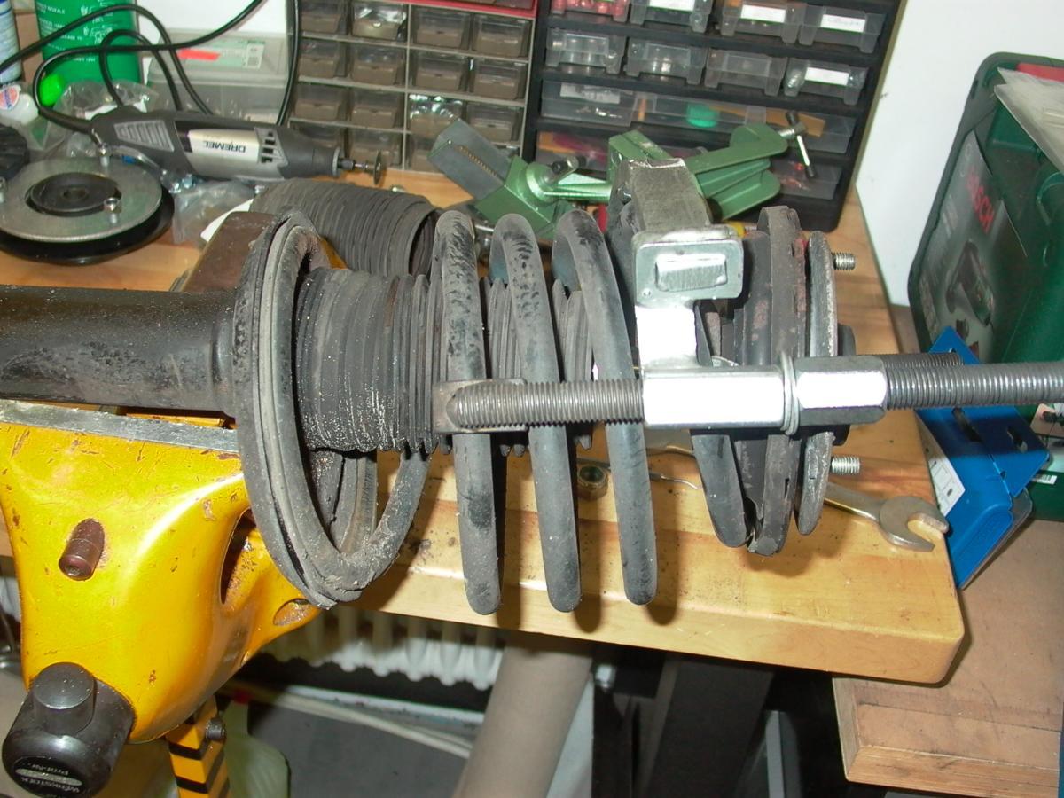

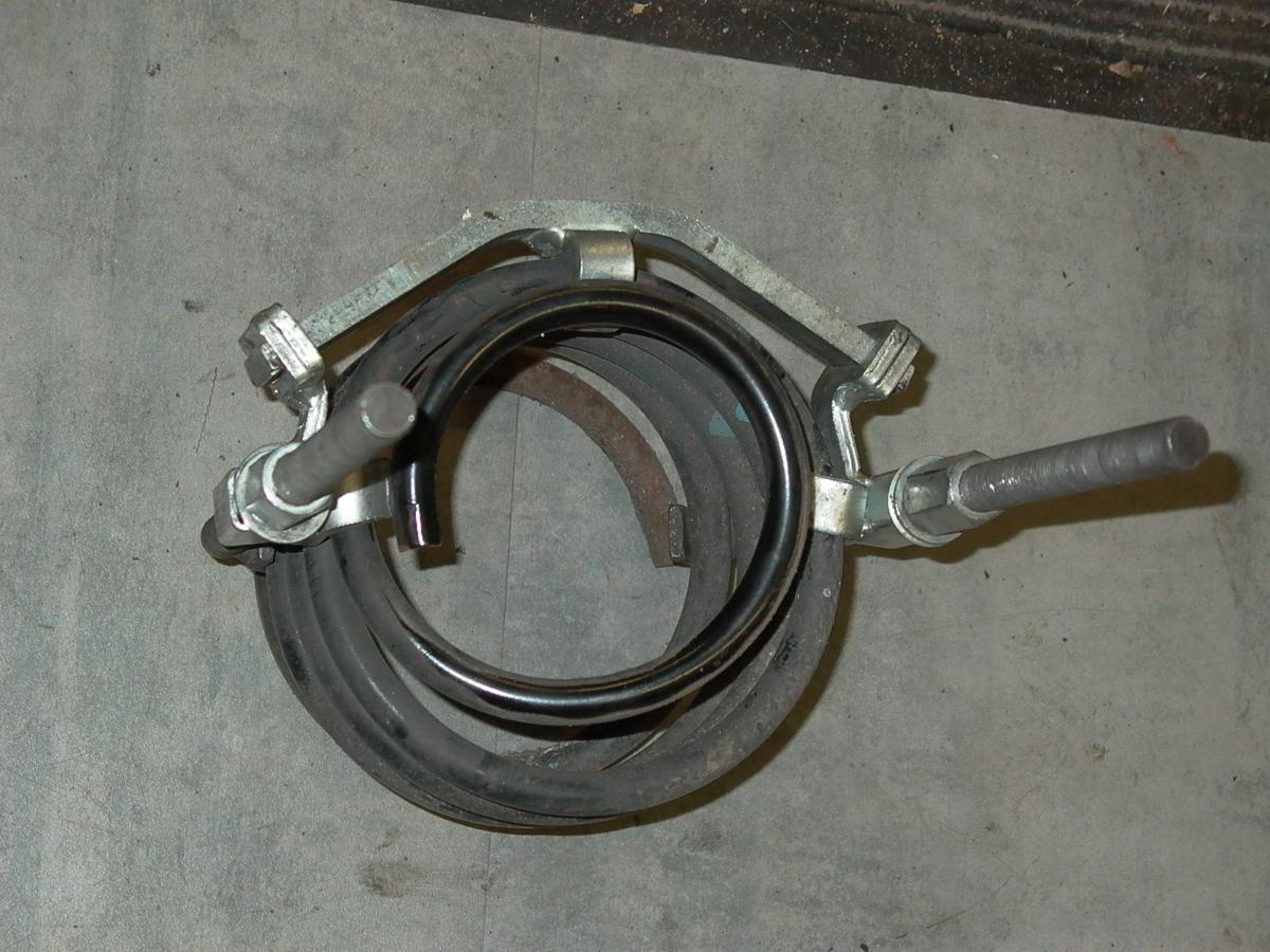

Andere Menschen greifen zum (stabilen!) Federspanner.
Und lösen die Mutter sobald die Feder frei von den Tellern ist.
Da ist sie.

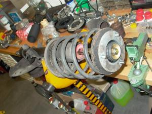

Dann gehts ans Zerlegen (wegen des Pfandes als Austauschteil)

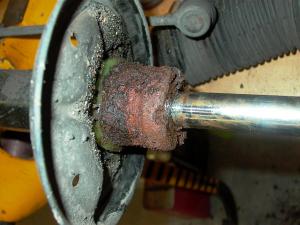

So sieht die Verschlussschraube aus, die eingangs erwähnt wurde.

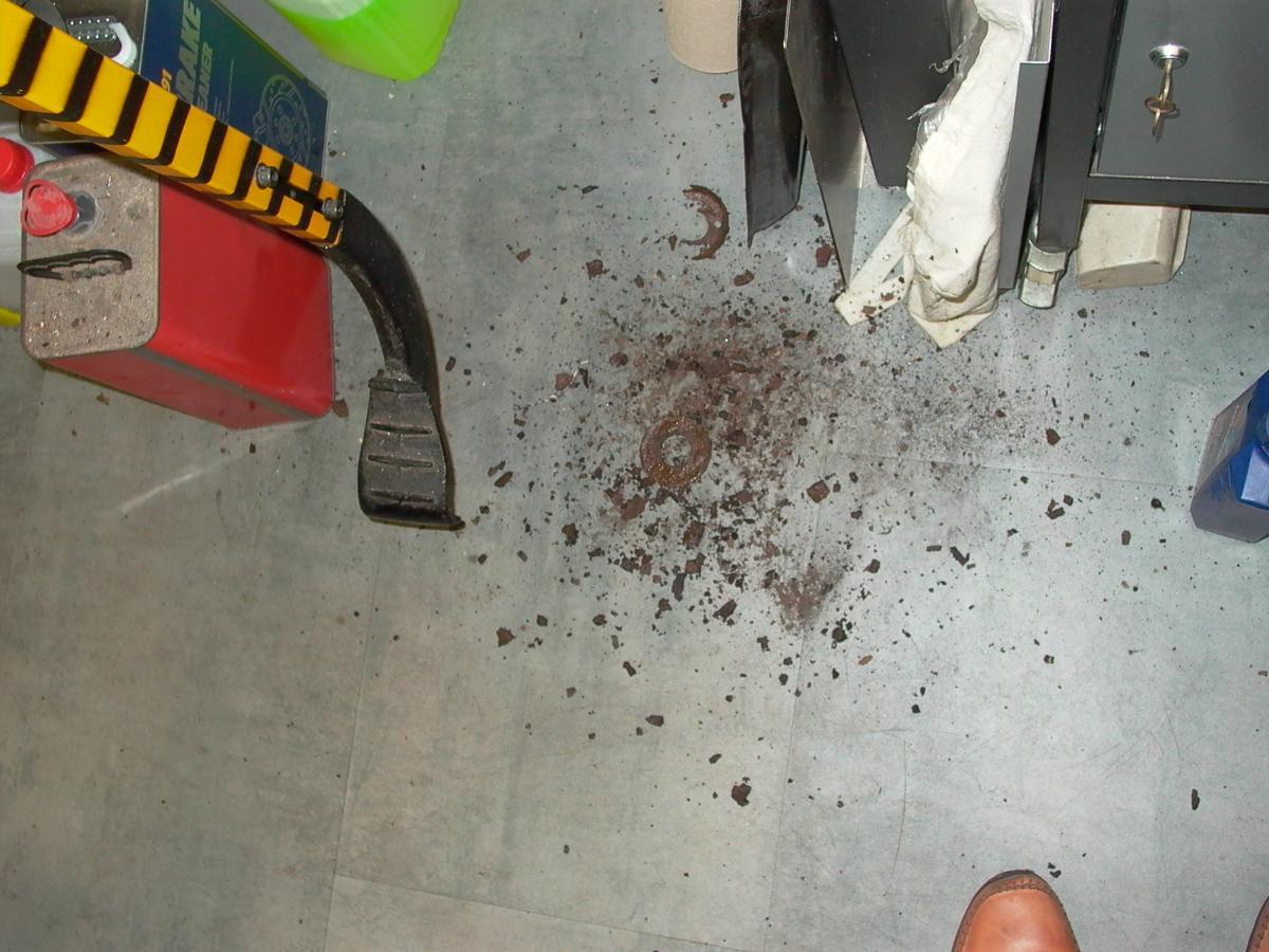

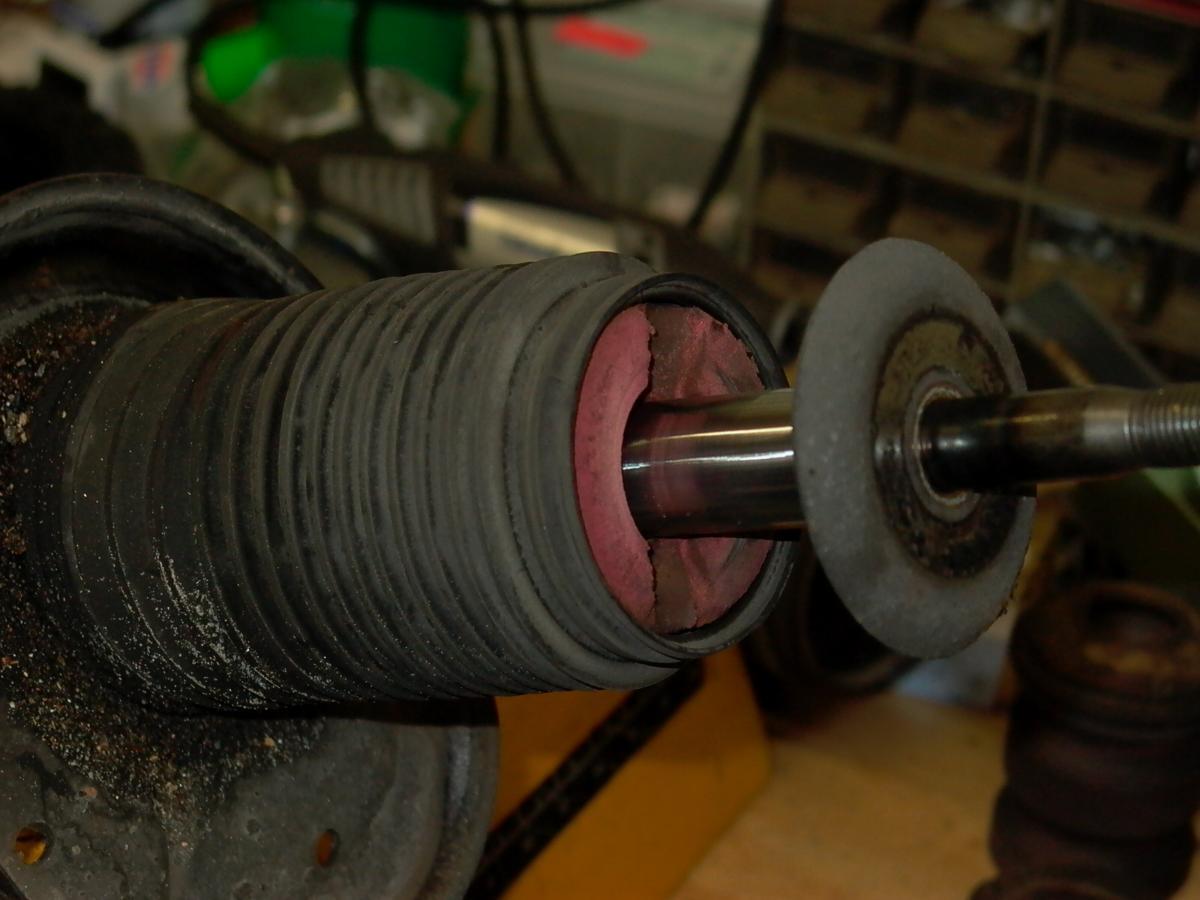

Und das alles kam aus dem Gummibalg raus. Ich denke es waren noch die ersten Dämpfer bzw. Federbeine.

Jetzt kann man das obere Ende der Koppelstange mühelos lösen

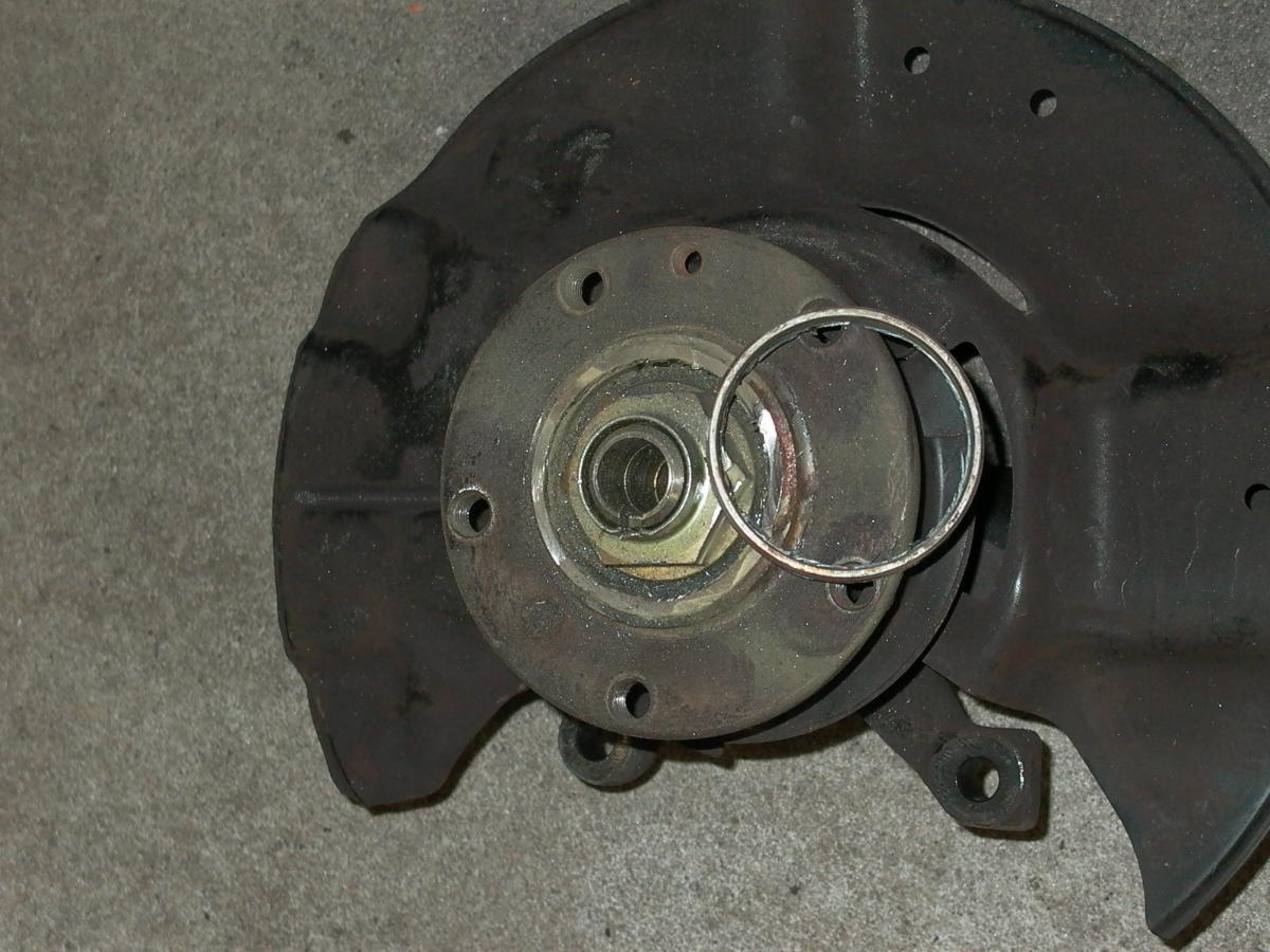

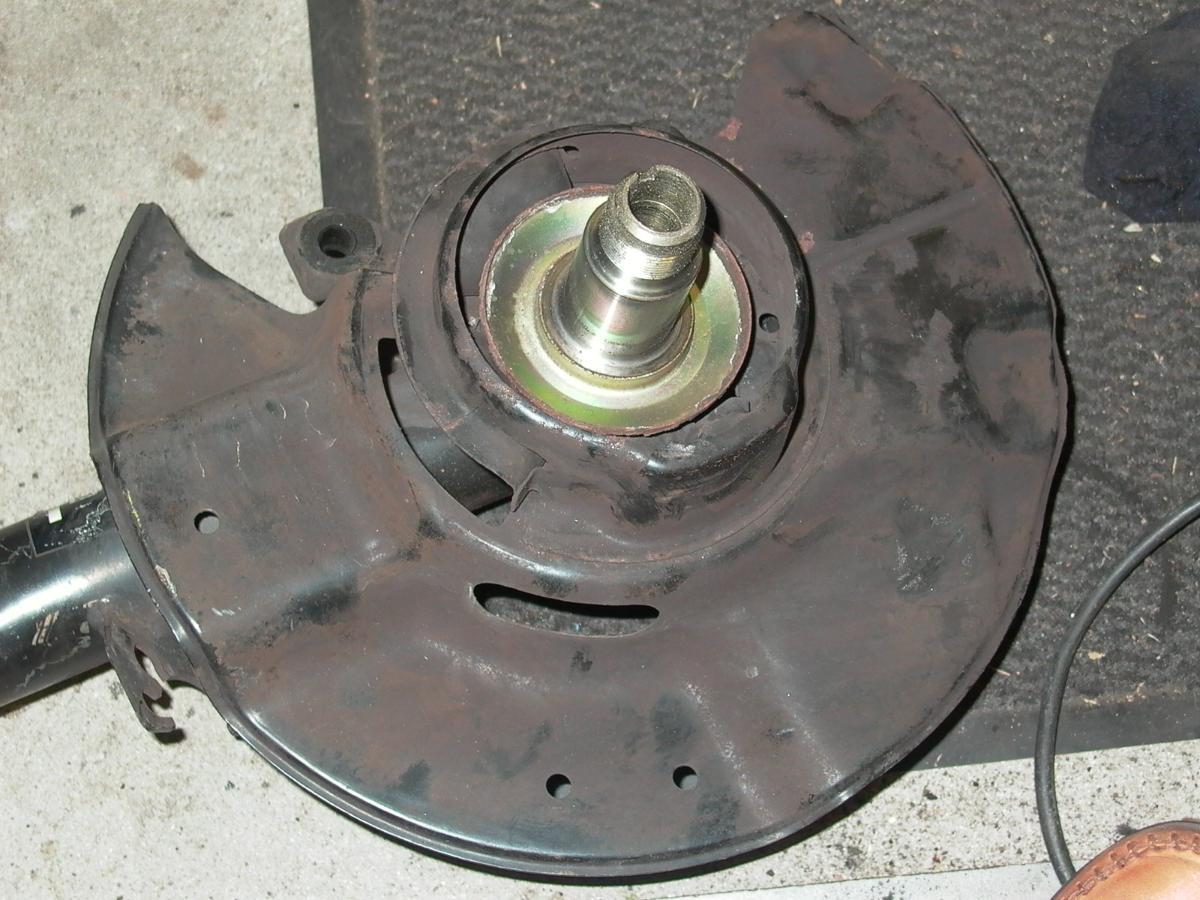

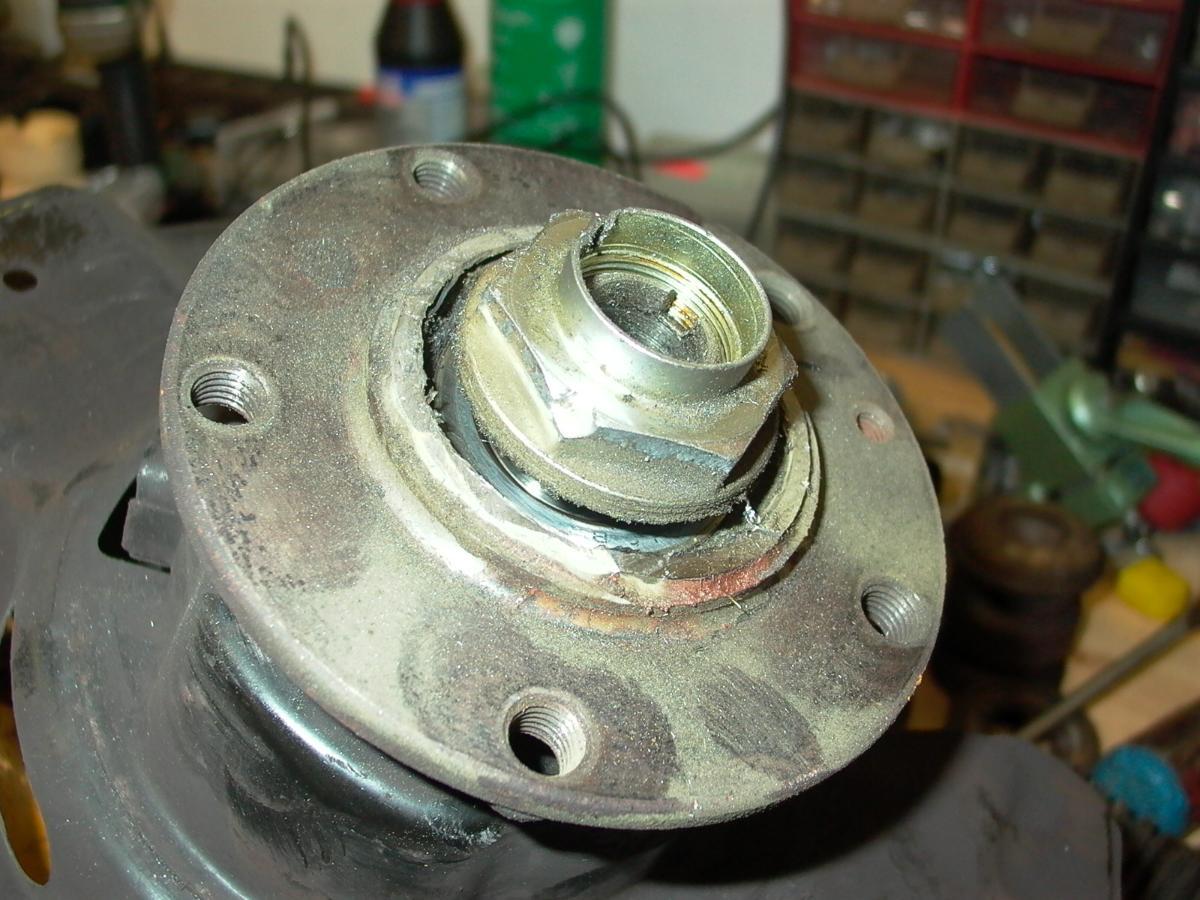

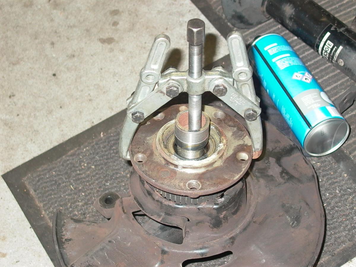

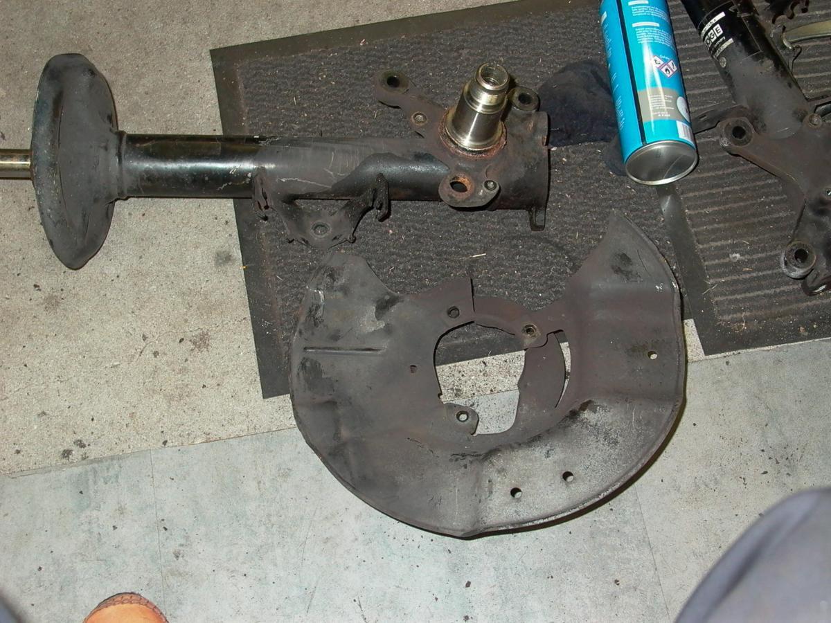

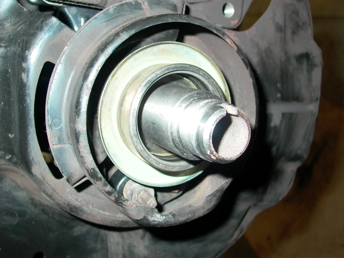

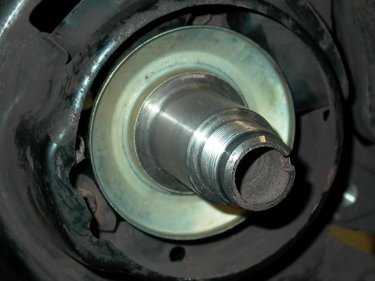

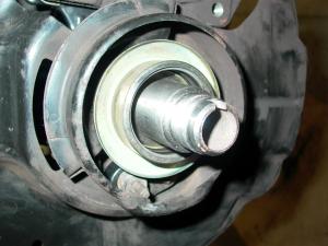

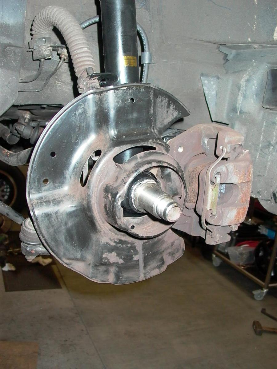

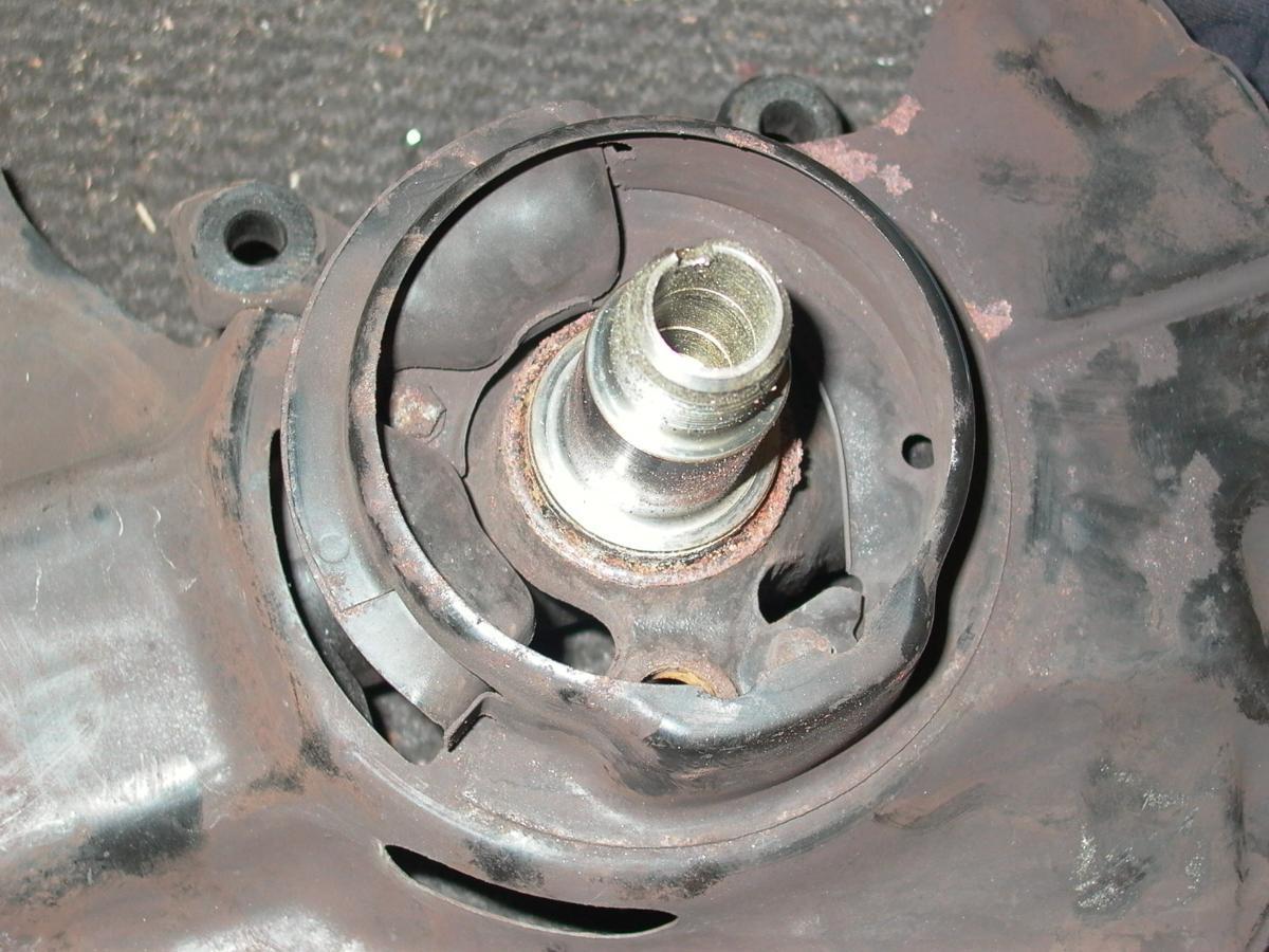

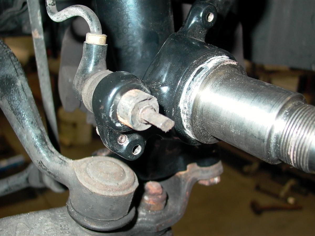

Das Schutzblech wird am neuen Federbein benötigt. Dummerweise muss dazu erst die gemeine 45er Mutter ab und auch die Radnabe. Da die Nabe mit Radlager ohnehin neu sollte, habe ich zur Brutalomethode gegriffen, den Kragen abgeflext, die Mutter im Schraubstock eingespannt und das Federbein mit viel Mucki abgedreht.
Dann kann die Nabe mit Lager abgezogen werden.
Jetzt muss die Kappe von der Nabe, dann erst kann das Schutzblech demontiert werden.

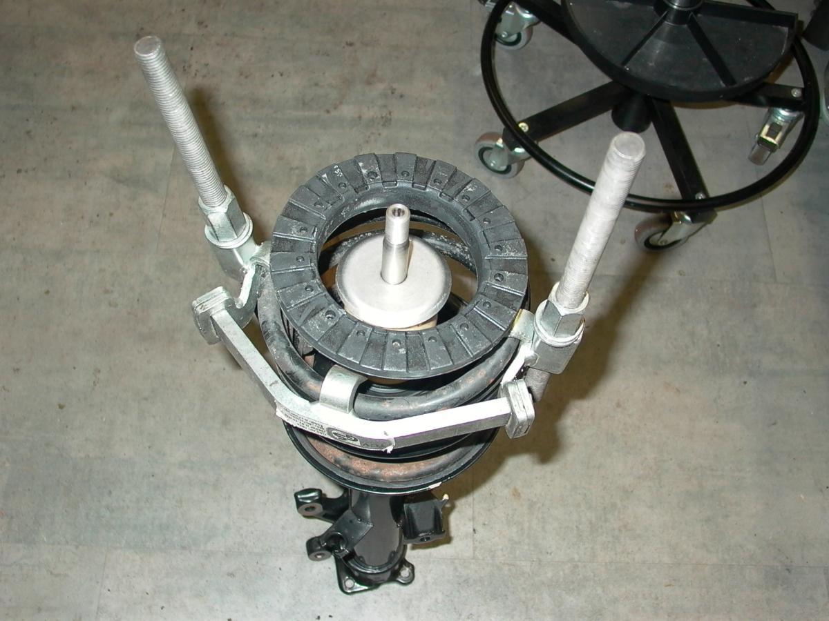

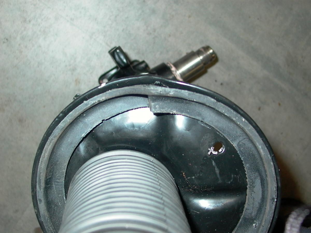

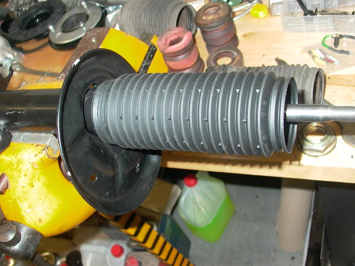

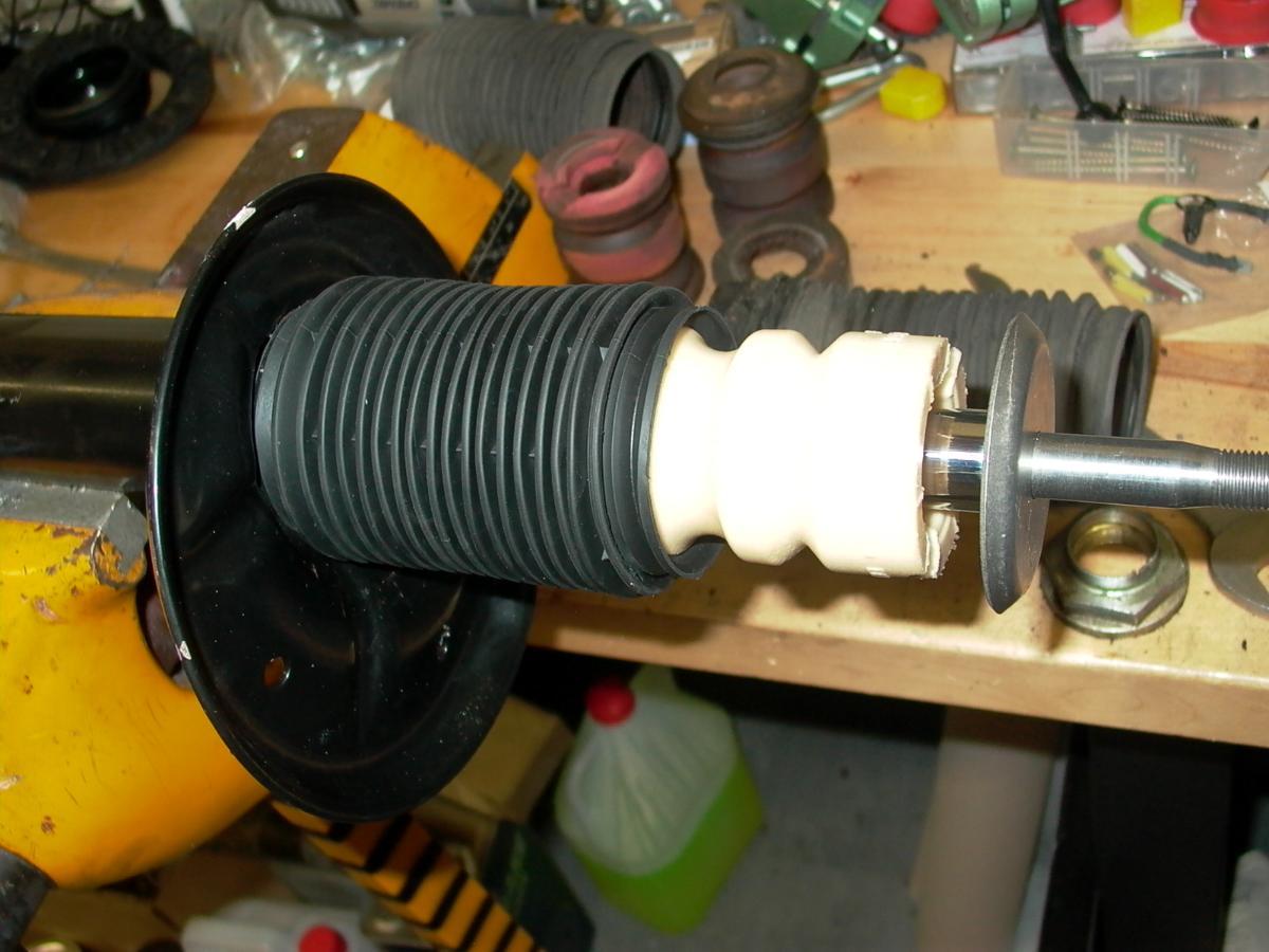

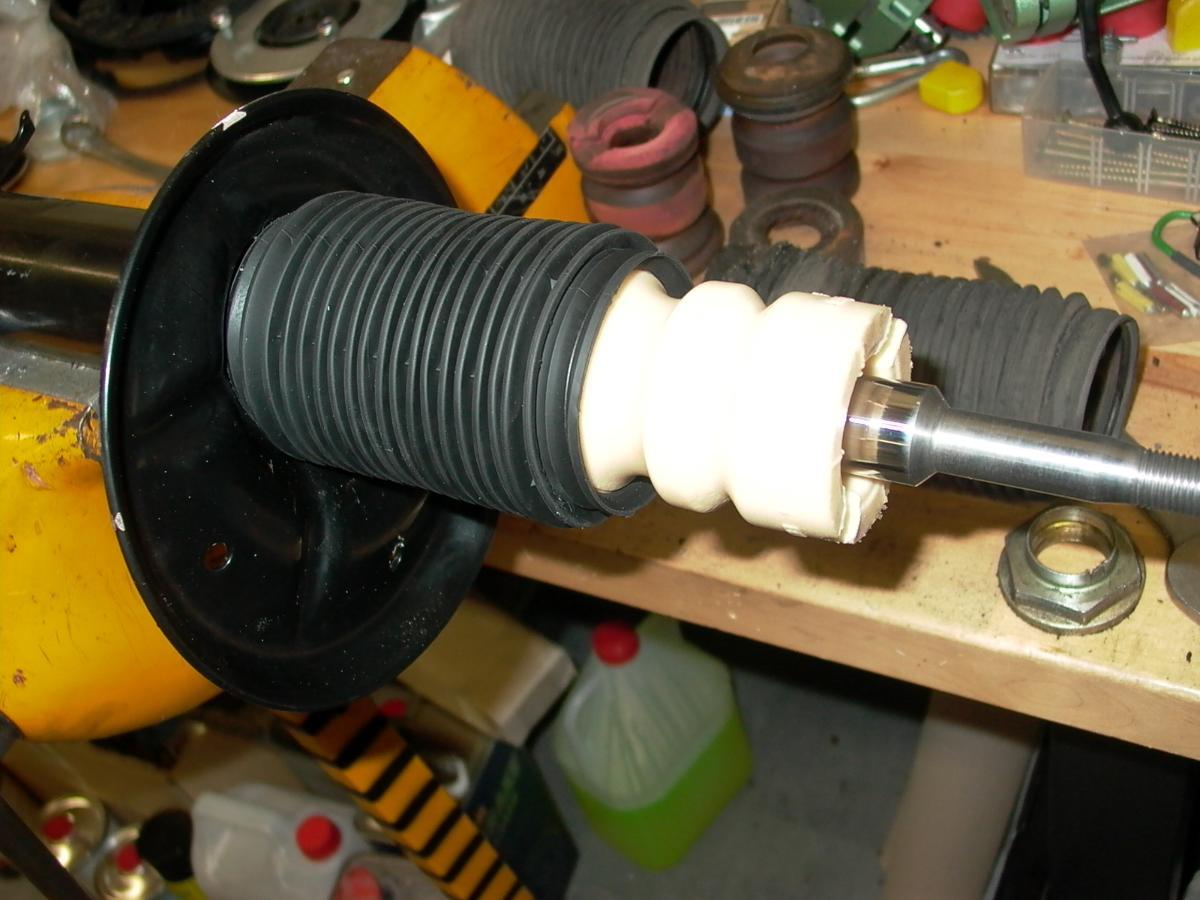

Dann kann wieder zusammen gebaut werden. Das untere ende des Balges muss auf eine Plastikring aufgezogen werden, bissl eine Fummelei. Der sogenannte Zusatzdämpfer (gelb) bekommt dann das andere Ende des Balges aufgezogen. Der Zusatzdämpfer sitzt sehr stramm auf dem dickeren Teil der Kolbenstange, kräftig drücken.
Dann die weiteren Teile, die man hoffentlich gleich mit bestellt hatte.
Der untere Federteller ist geformt, in die Ausformung oben im Foto kommt das untere Federende.
Dann wird die Feder eingesetzt, werden weitere Teile des Domlagers aufgefädelt und wird die Mutter angebracht und angezogen. Die Kolbenstange hat innen einen Inbus, so dass sie gegen Mitdrehen gehalten werden kann. Gut wenn man eine hohle Nuss mit Außenantrieb hat, dann kann der Inbusschlüssel durch die Nuss durchgreifen und es geht einfach und ohne Murkserei.
Da ist es, fertig.

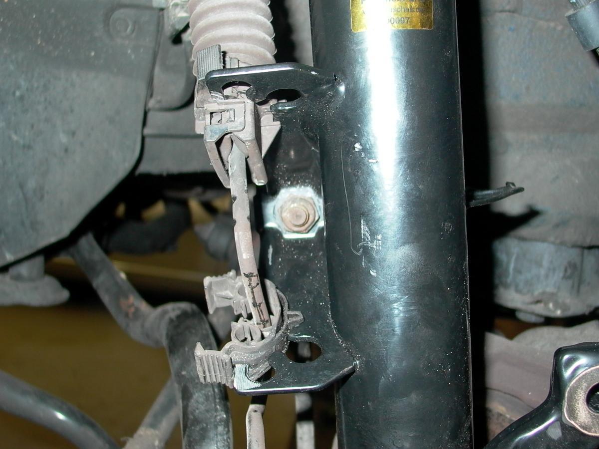

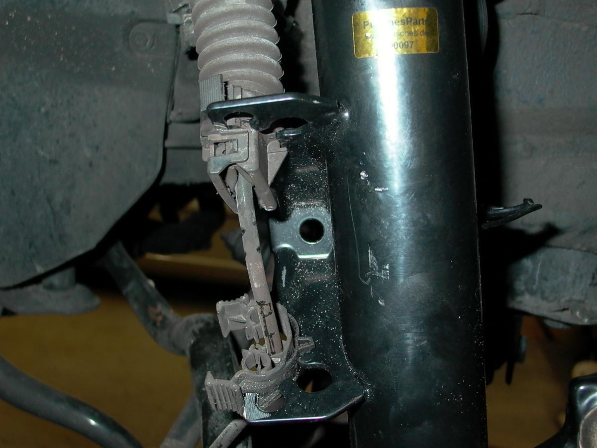

Wenn das Federbein pulverbeschichtet wurde, sollte es gleich nach Anlieferung von Pulverlack an Stelle befreit werden, wo der Lack nicht hin gehört. Neben der einen oder anderen Bohrung sind dies die Haltenasen für die Kabelhalter. Denn mit dem dicken Pulverlack an den Nasen gehen die Kabelhalter nicht in Position und es droht Bruch (der Kabelhalter aus Plastik).

und dann die innere Kappe der Nabe. Dazu am Besten einen alten Lagerring als Werkzeug zum auftreiben verwenden, die Kappe sollte nicht verbogen oder verzogen werden.

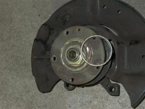

Soweit fertig. Jetzt kommen die neuen Naben drauf. Mir wurden leider die falschen geliefert und ich mußte neu bestellen. Es gibt sogenannte symmetrische und asymmetrische Naben. Das Gewinde zum Fixieren der Bremsscheiben ist einmal symmetrisch zwischen zwei Radbolzenlöchern, einmal asymmetrisch. Wäre im Prinzip wurscht, wenn nicht die ABS Ringe beider Versionen unterschiedliche Durchmesser hätten ...
Die drei Bolzen unten am Federbein werden mit 110 Nm angezogen. Die Nabenmutter wird mit 290 Nm angezogen. Geringere Drehmomente resultieren in erhöhtem Lagerverschleiß.
