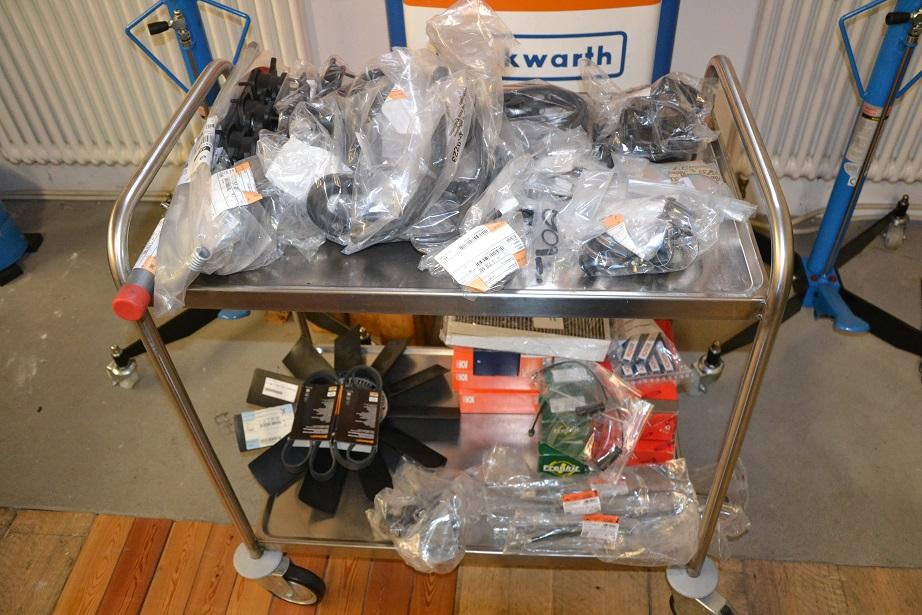

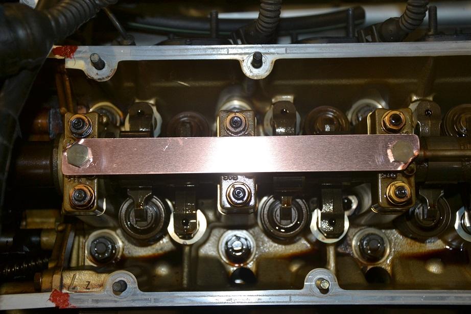

Noch zwei Details dazu. Hier die "Arbeitsvorbereitung" (es waren allerdings noch nicht alle Teile da).
Für die Hohlschrauben der Ölleitungen auf den Nockenwellen gibt es in der Szene spezielle forschlüssige Sicherungsbleche, die einzeln bei jeder Schraube sichern und dazu Fahnen haben, welche die Ölleitung umfassen. Wenn sie nicht gerade vergriffen sind. Anstatt mir diese selbst nachzubauen (oder zu warten, bis es sie wieder gibt) habe ich eine ganz simple Lösung gewählt, nämlich so.
Das verwendete Blech ist Kupfer CU-DHP-R240 (halbhart). Hartmessing aus dem Baumarkt ist ungeeignet, denn das reisst unter der hier anstehenden Biegebelastung. Diese Kupferlegierung ist demgegenüber schön duktil.

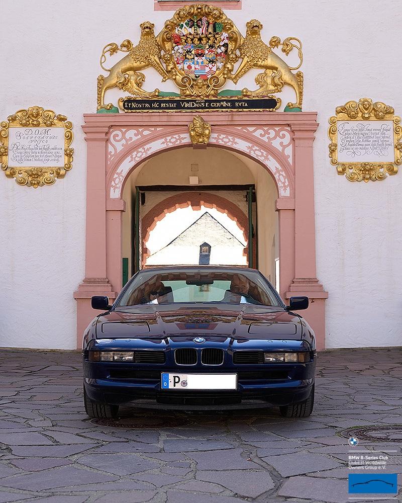

So, und ab heute ist die Kiste offiziell ein "Oldtimer".
Für das Gutachten muss nach neuerer und verschärfter Praxis zunächst eine normale HU absolviert werden und dabei darf keinerlei Mangel vorliegen. Ein einziger "geringer Mangel" steht der anschließenden Prüfung nach §23 entgegen. Besonders gründlich hat sich der Prüfer die Fahrwerkskomponenten angeschaut, das ist ein bekannter Verschleißpunkt beim 8er. Aber auch da ist er nicht ansatzweise fündig geworden :). Er war schließlich begeistert und sprach von "Jahreswagenzustand".
Ist aber auch interessant, wie sich die Wahrnehmung ändert. Als ich den Jarama kaufte, war der gut 20 Jahre alt (Anfang der 90er). Mir kam der damals mit seinen 20 Jahren schon "alt" vor. Dem 8er nimmt man demgegenüber die 30 Jahre kaum ab.

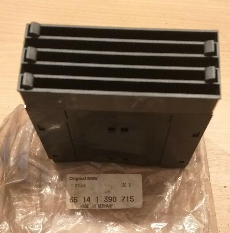

Nur zu wahr, ich habe letztens entdeckt, dass bei der CD Box für Cartridges in der Mittelkonsole zwei Fächer ohne Funktion waren bzw. der Auswurf tats nicht. Geht ja gar nicht, zumal das CDII Radio zur Zeit noch nicht einmal montiert ist 😆. Die CD Box habe ich günstig als NOS "geschossen" habe. Gibts über BMW nicht mehr.
Der Aus- und Einbau ist einfach, wenn man weiß wie. Zunächst muss das Ablagefach oben bzw. hinter der Box raus. Es ist an vier Stellen eingeklickt und mit Kunststoffhebeln läßt es sich vorsichtig entfernen. Wenn man dann in das Loch schaut, sieht man 3 Schraubenköpfe. Die beiden äußeren Schrauben löst man, die mittelere Schraube kann bzw. sollte zunächst bleiben. Dann kann die gesamte Blende mitsamt Box entnommen werden. Dann löst man die dritte Schraube, welche die Box mit einer Konsole der Blende verbindet.
Die Box bekommt man dann aus der Blende heraus geschoben, wenn man diverse Rastverbindungen gelöst und die Box leicht verwinkelt geschoben hat (alle Rastnasen kann man nicht zugleich halten). Das alles sehr vorsichtig, weil alter Kunststoff ja gerne bricht. Bei mir blieben alle Rastnasen glücklicherweise unversehrt. Dann Alles rückwärts wieder montiert. Ich denke, dass das mit der Kassettenbox genauso gehen sollte.

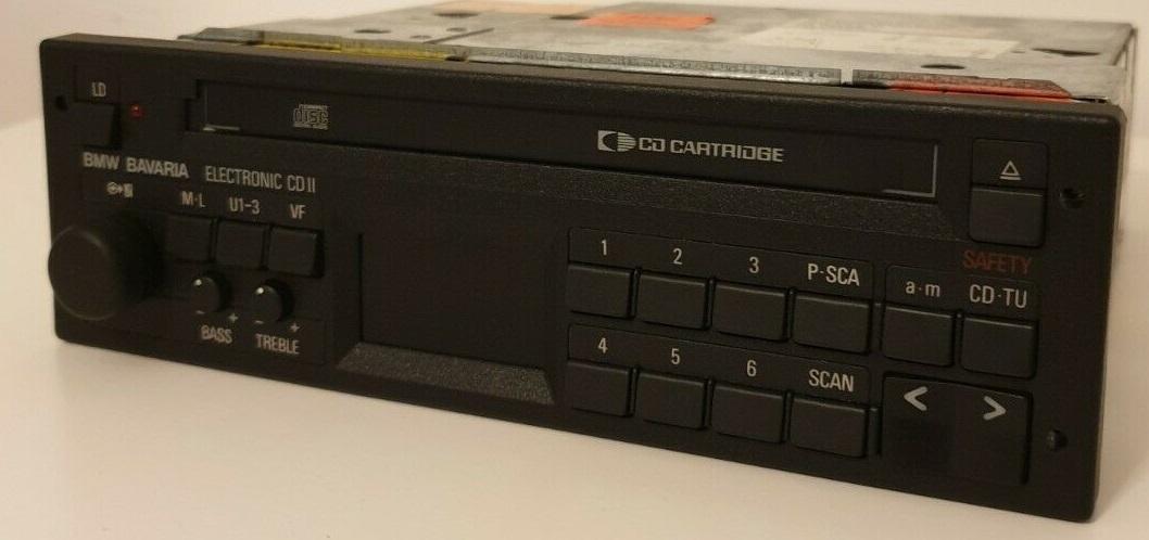

Und jetzt warte ich auf die nächste anfallende Reparatur :D Ah, ich weiß, das CDII muss ich ja noch reparieren, da ist das Lautstärke-Poti kaputt, aber Ersatz habe ich schon. Wird aber wohl nachrangig abgearbeitet, das momentan installierte RDS Business (gabs in etwas späteren Baujahren auch im 8er) ist klanglich und von der Empfangsleistung her erheblich besser.

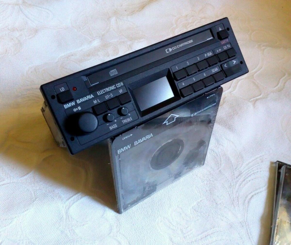

herzlichen Dank, darauf komme ich tatsächlich gerne zurück, wenn es CD oder CDII ist. Also CD Radio, wo die CDs erst in eine Einzelkassette eingelegt und dann die so beladene Einzelkassette in das Radio eingeschoben wird.
Das CDII ist so ein Originalitätsspleen von mir, mein 8er war damit ausgeliefert worden. Das CDII gabs aber nur wenige Jahre, weil dessen "CD-Kassettentechnik" bald überholt und sowieso anfällig war.
Vom CDII kann man nicht genug "Schlachtobjekte" haben :D .
Das sieht so aus.

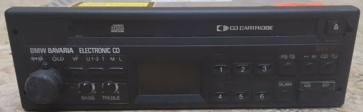

in der 91er Preisliste für BMW Radios finde ich zwei Radios, Bavaria Electronic CD und Bavaria Electronic CDII. Das CD ist interessanterweise erheblich teurer als das CDII. Weiß jemand wieso? Äußerlich fällt im Wesentlichen nur die andere Form der Drucktasten auf.

vor 45 Minuten schrieb Jarama:
Hi,
Beste Grüße,
Bernhard
Hallo Bernhard,
soweit ich mich noch daran erinnere, war das CDII nur für den E34 und E32 bestellbar, diese hatten auf Wunsch ein spezielles HiFi Stereo Lautsprecher System und war damals auch nur dafür kompatibel. Ich weiss nur noch, das man das CDII umbauen konnte und musste um es woanders zu verwenden. Erinnere mich auch noch, dass punktuell ein Kunde mit nem CDII kam, der dies ausserhalb der genannten Modelltypen einbauen wollte und dabei das Radio "abgeraucht" ist.
Ich denke das ein "alter BMW Schrauber" sich sicherlich daran erinnern wird.
Sorry, einfach zu lange her, vielleicht hilfts ja a bisserl.
