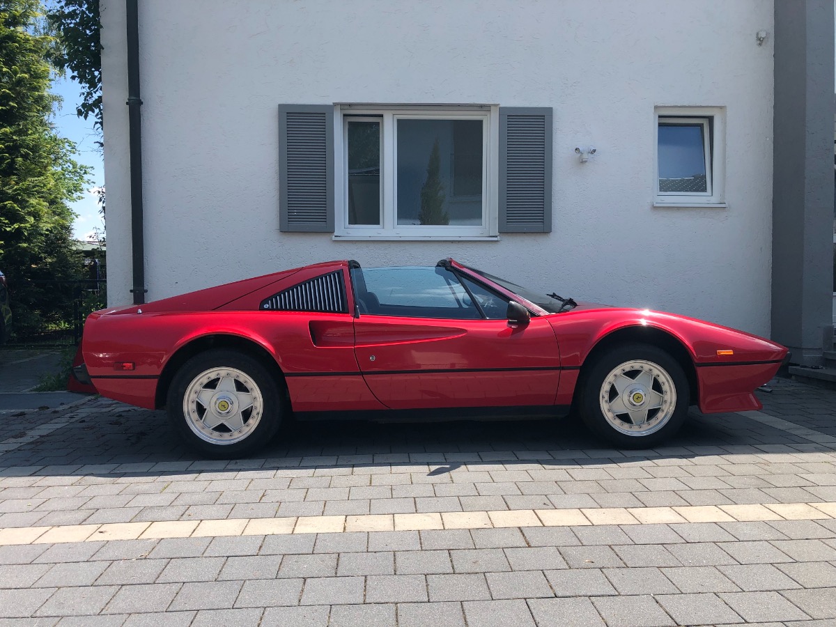

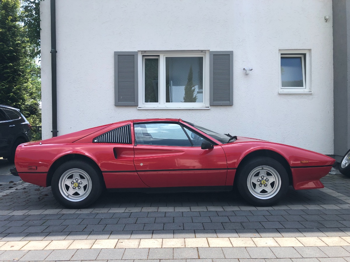

Ja - mein 328 liegt von Haus aus schon viel tiefer als der 308. Da würd ich auch nix tieferlegen. Aber der 308 sieht echt aus wie n Rallyauto mit extra Bodenfreiheit. Zumindest meiner....sieh mal. Mit den Originalfelgen nicht gut und mit den 16" Hayashi schauts ganz krass aus...
vor 2 Stunden schrieb SE328:
genau das macht ihn doch so spannend! zumindest in meinen augen. und auf den 14er felgen.

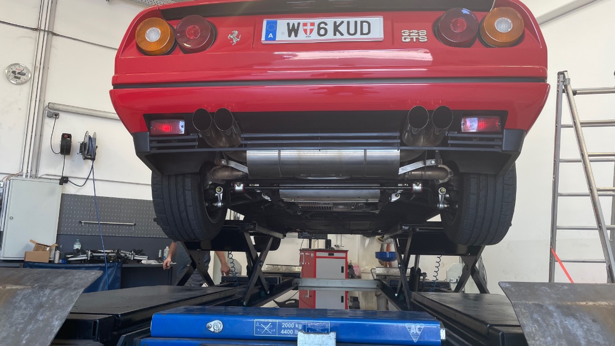

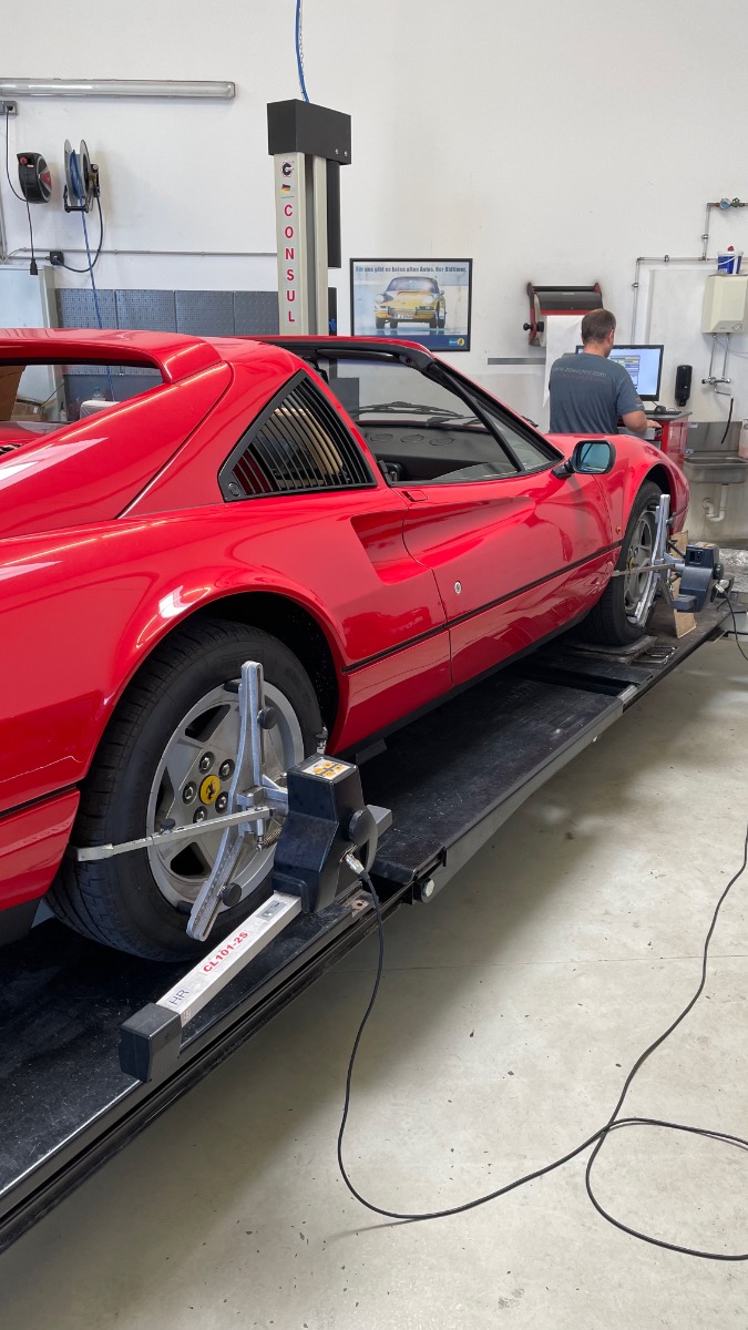

last step: vermessung / das grosse shims-spiel - 2,5h - what a transformation…..

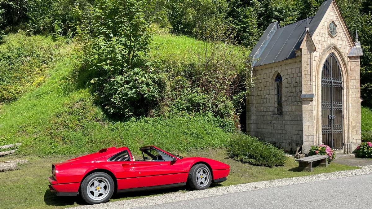

so sieht er jetzt aus…
ok, gut zu wissen. Steht aber gut da, dein 328er. Muss nicht tiefer sein...
