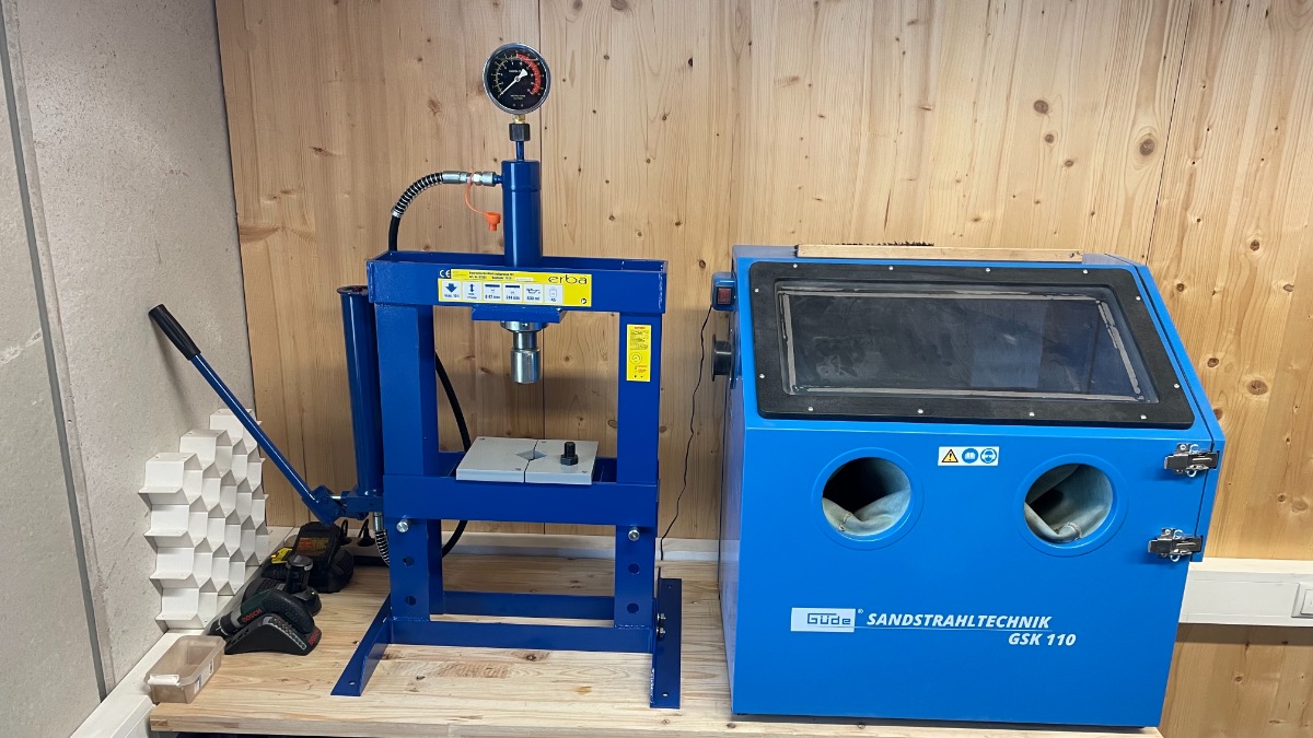

hab in eine 10t Presse investiert - just in case

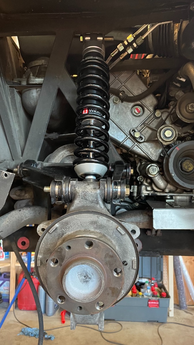

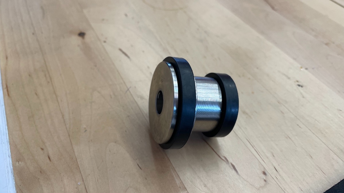

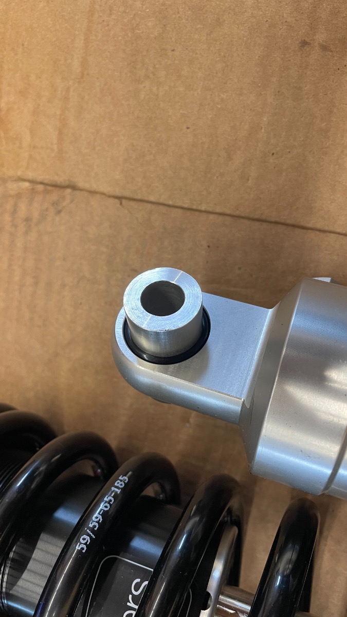

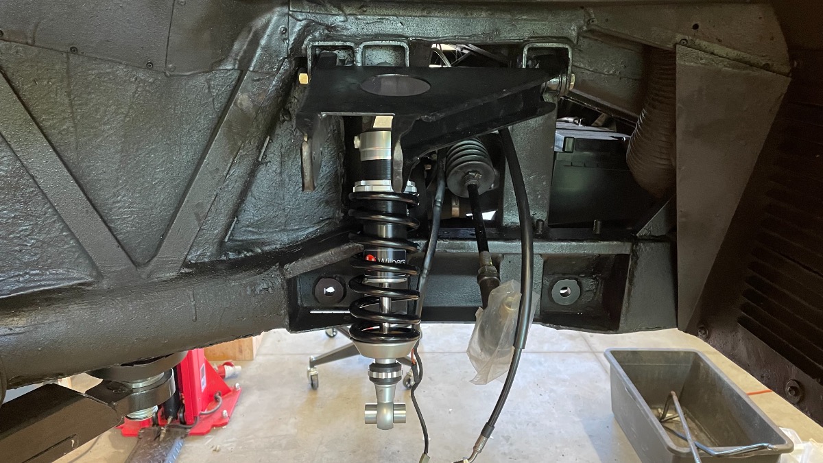

Detailfrage an die Fahrwerksspezialisten:
1) Bis dato habe ich Lenker mit PU Buchsen immer auch in unbelasteten Zustand auf der Hebebühne angezogen da sich die ja frei drehen können und es deshalb keine Vorspannung ist - oder hat jemand eine andere Meinung ?

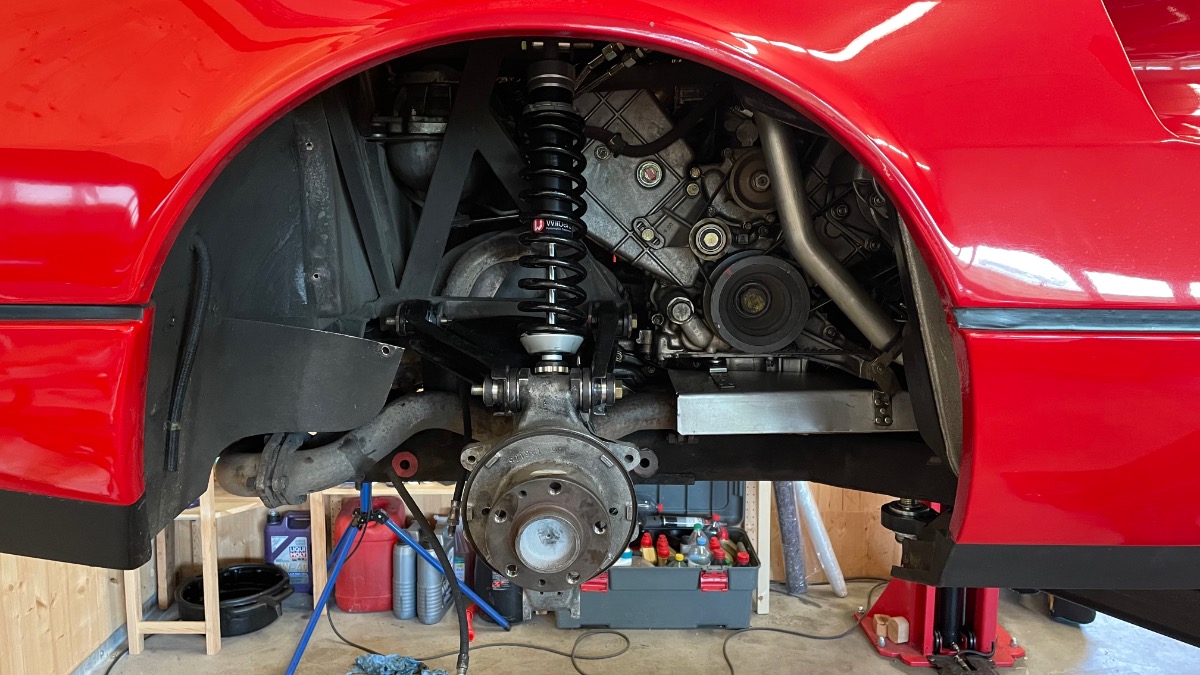

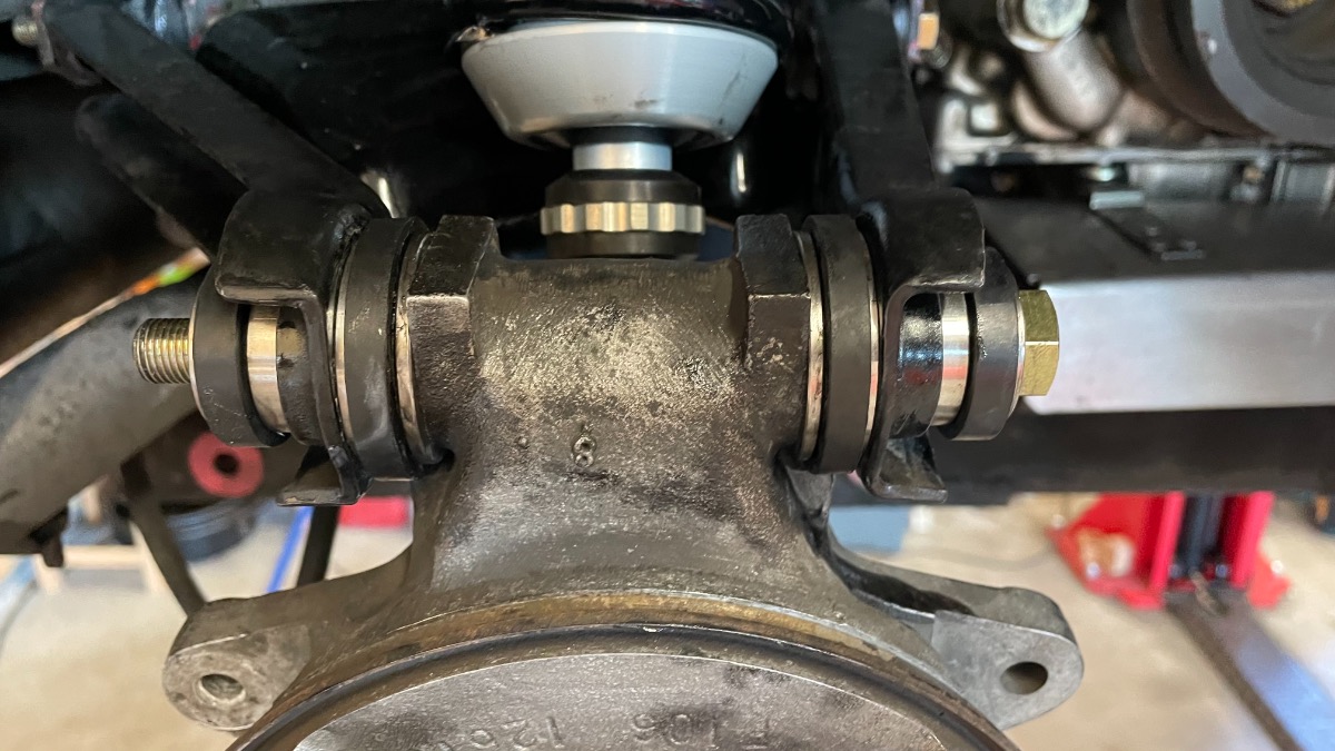

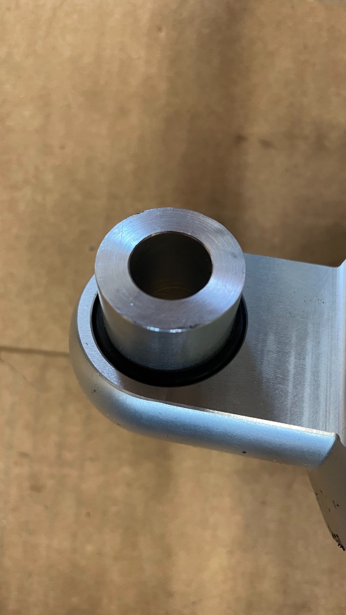

2) Bei den Silentbuchsen hinten mit den Anlaufscheiben die ja innen drehen können muss dass eigentlich genauso egal sein, da zwar eingepresst im Lenker aber eben drehbar - korrekt ? (siehe Bild)

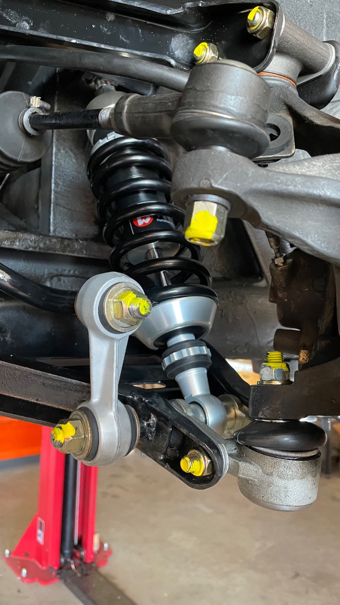

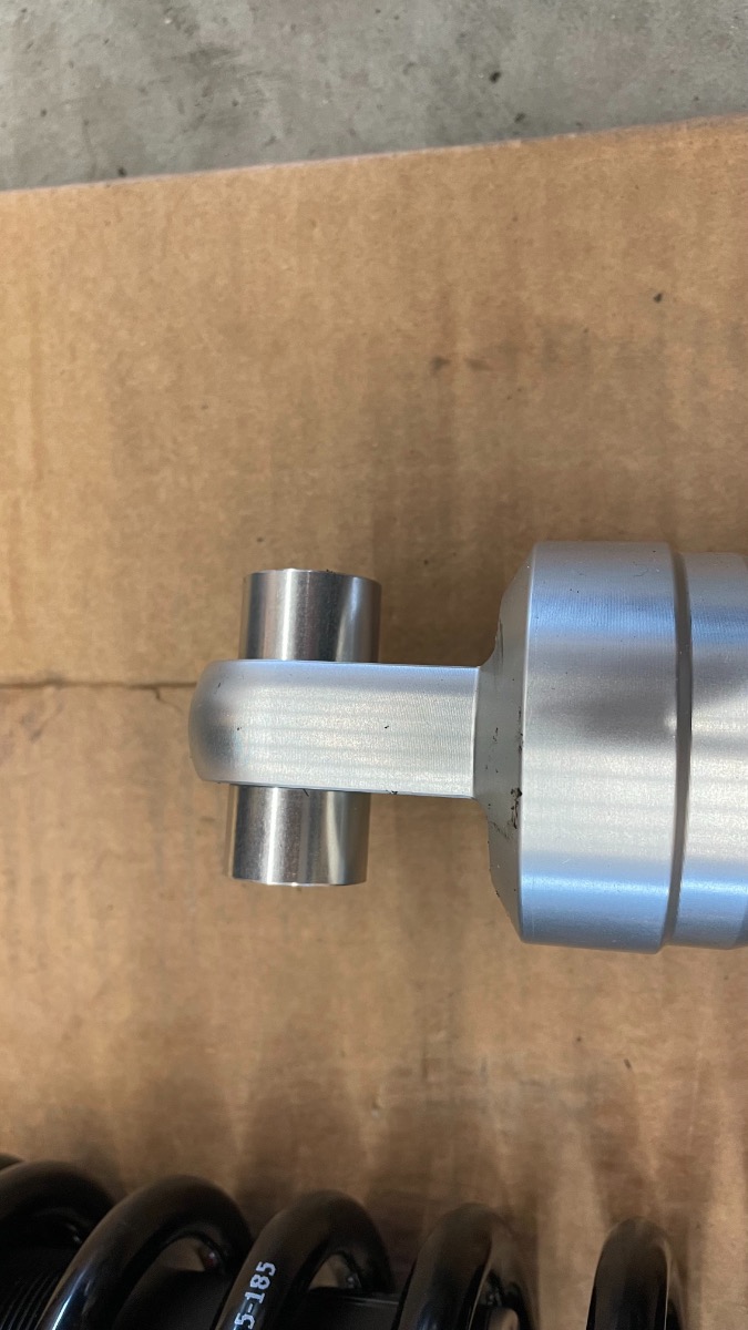

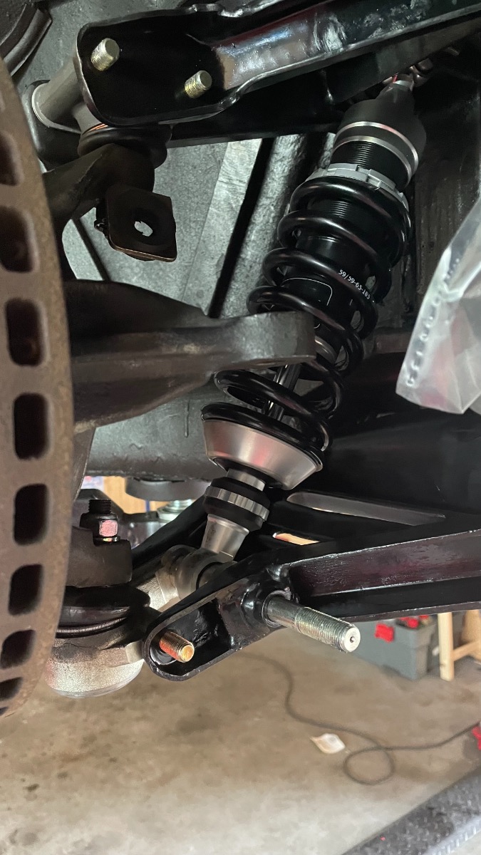

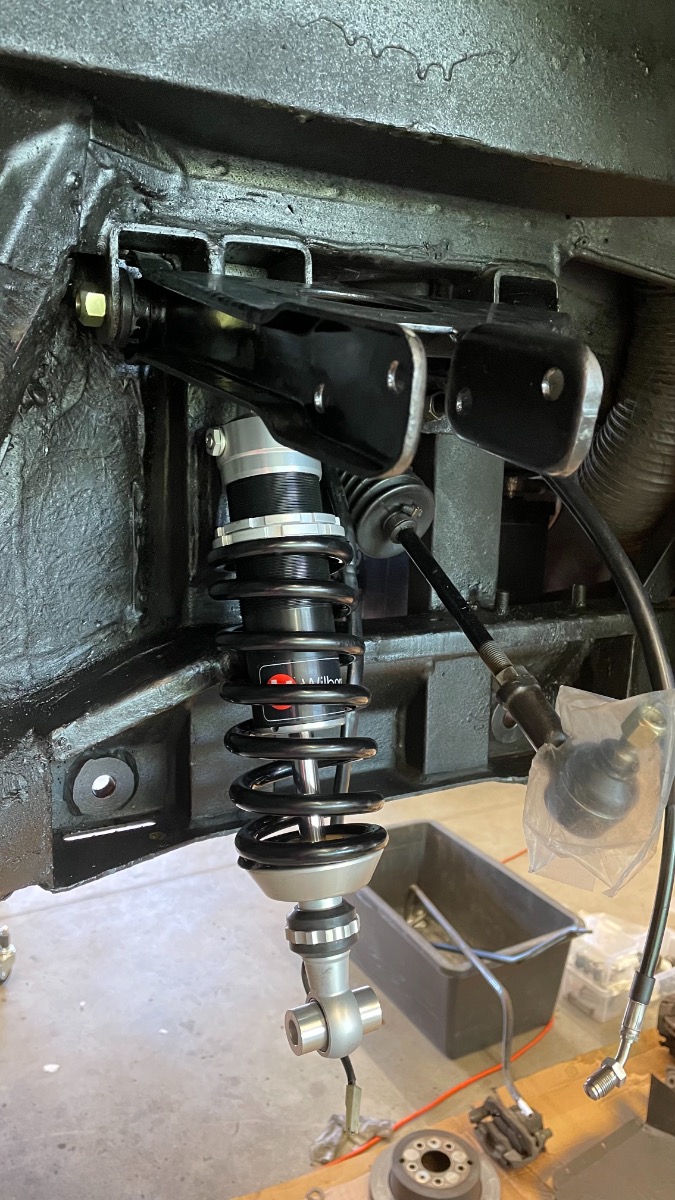

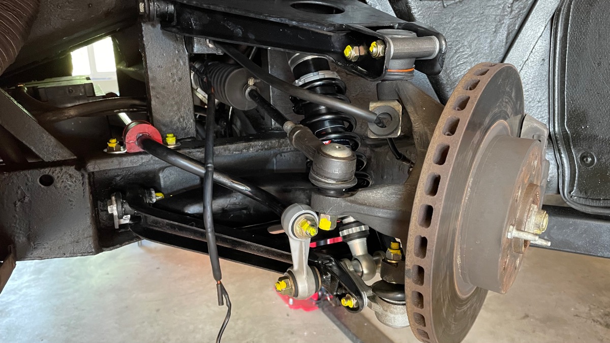

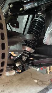

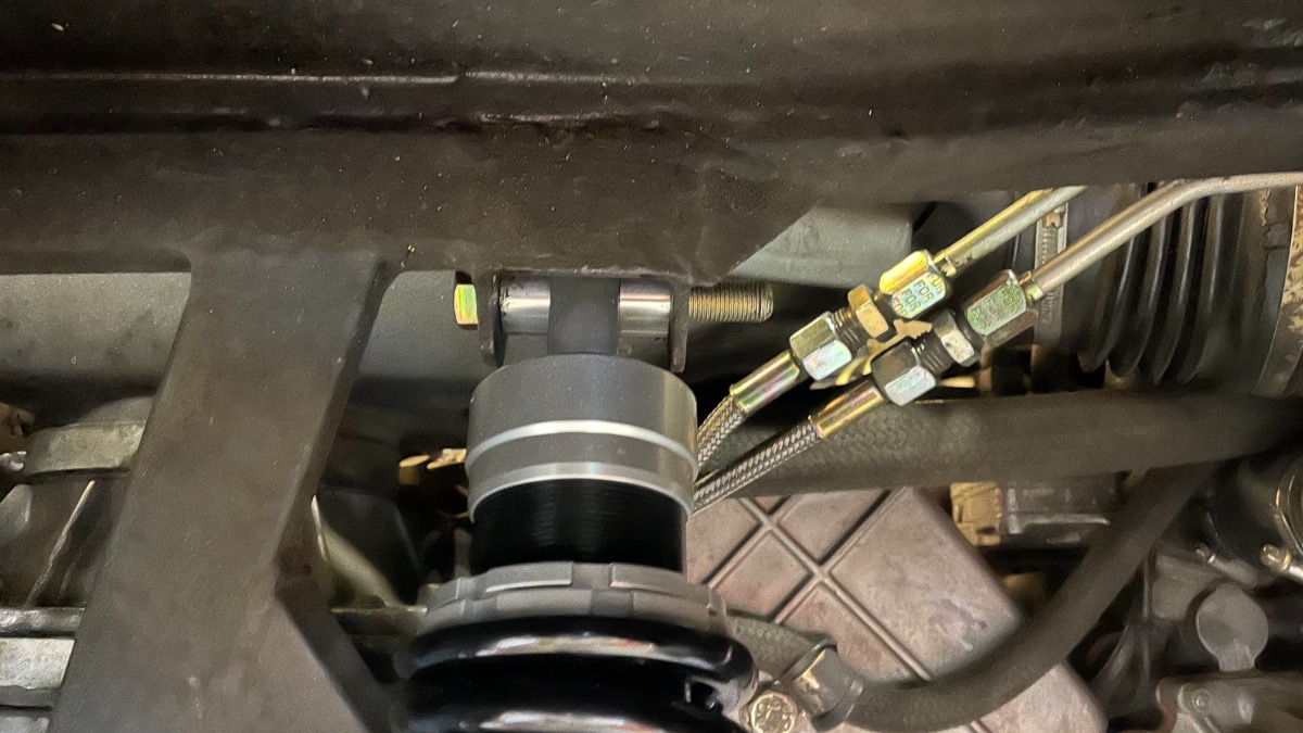

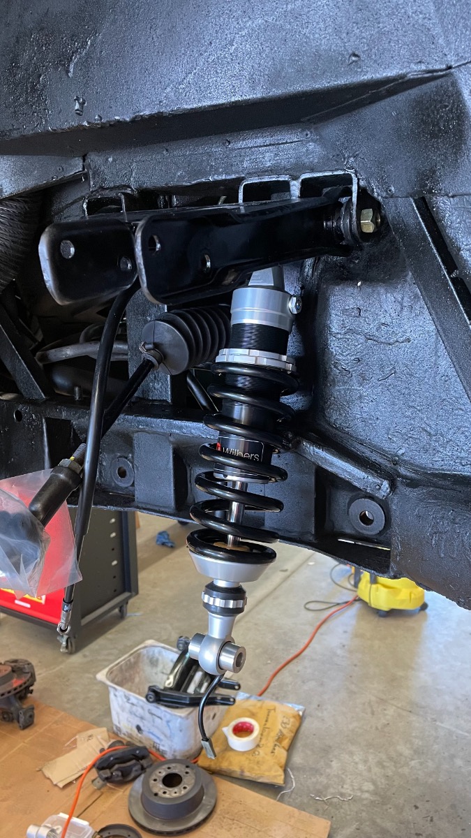

3) Bleibt der Stoßdämpfer - mein neuen sind ja etwas anders gebaut als die Konis und habe den Gummis sozusagen komplett drinnen und nicht als klassische Buchsen - jemand eine fundierte Idee ob ich die oben und/oder unten unter Last anziehen muss ? (siehe Bilder)

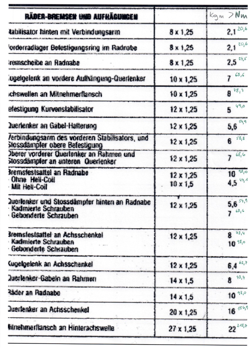

UND LAST BUT NOT LEAST - gibt es eine detailliertere und kontrollierte Drehmomenttabelle als die in kgM im Anhang ?
1. Ja (ich habe sie aber trotzdem unter Last angezogen)
2. Würde ich auch so sehen
3. würde ich unter Last anziehehen
und eine detailliertere Tabelle ist mir nicht bekannt
es hat mal geheissen das manche der drehmomentangaben falsch sind in der tabelle. hat jemand da feedback ?

@buschi die anlaufscheiben ring/buchsen/gummi kombi ist tatsächlich im einbau ein „pain in the ass“

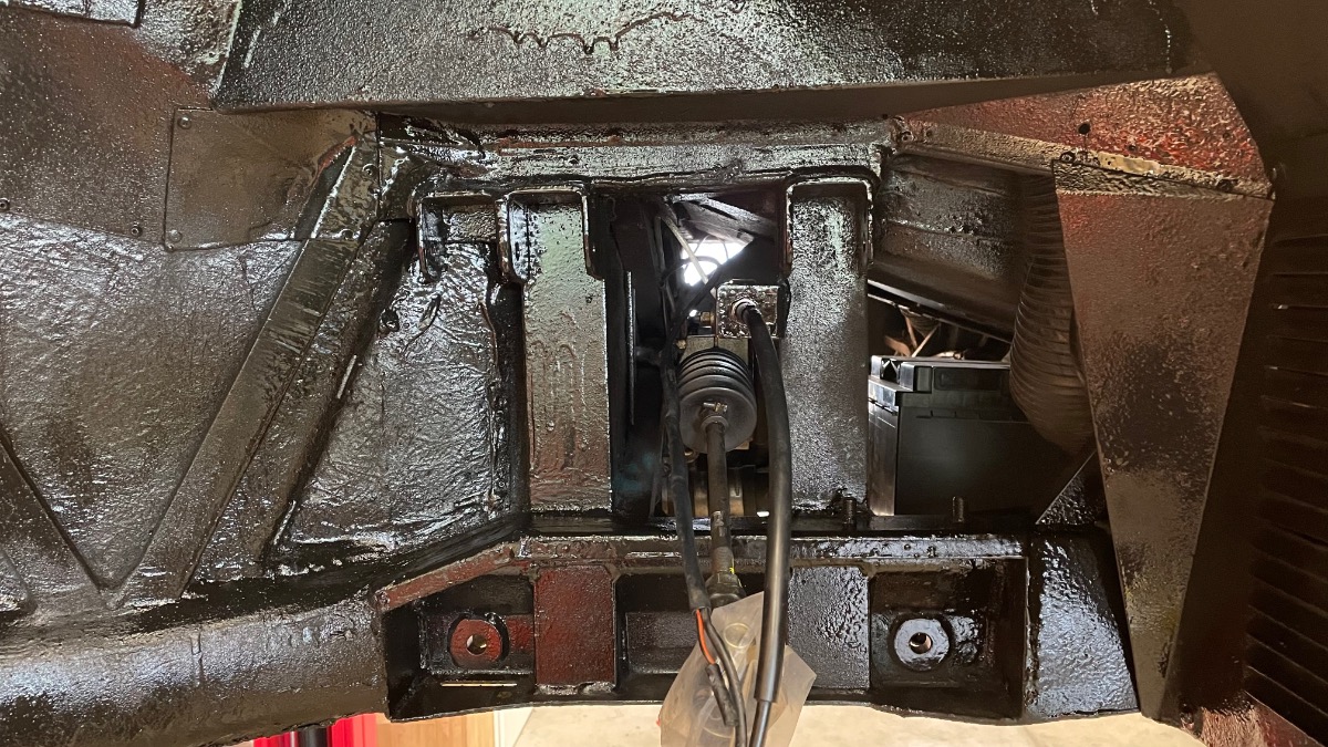

etwas anderes:
- Manschette Ansaugbereich prorös? 3. Bild oben rechts
- hintere Stoßstange scheint ein bischen weit drin zu sein.
Manschette gut gesehen !!! - steht schon auf der liste.
Stoßstange würde ich nicht so sehen - schau ich mir morgen nochmal an....

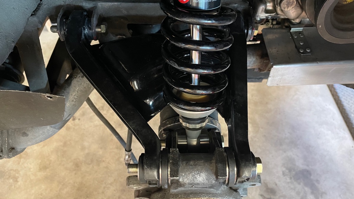

Achte nur darauf, ob die Bolzen der oberen (Nachbau) Traggelenke nicht auch wie bei mir damals zu lang sind und dann uU an den Bremsschlauchfittings angehen (sieht man erst beim Anziehen)...

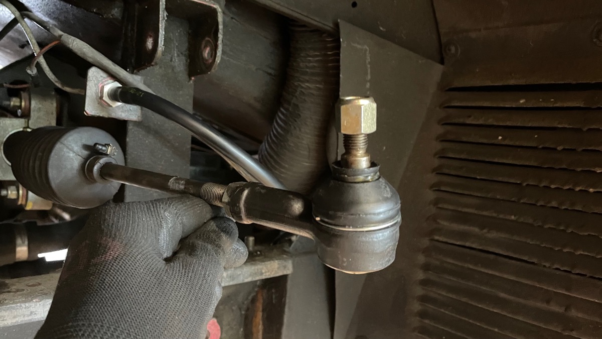

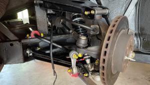

suspension.com (kann ich sehr empfehlen) haben es dann endlich nach freigabe com hersteller geschafft mir die 2 ringe in 48h aus Texan nach Wien zu schicken. Dann war das runterschrauben der Spurstangenköpfe noch ein Drama weil die Italiener an den Spurstangen scheinbar keinen Sechskant/Vierkant zum festhalten brauchen - aber es wird….330F3C06-266F-4E06-9728-B70ECA05D809.thumb.jpeg.1ded46637048324ec2ba75d23d57d48b.jpeg

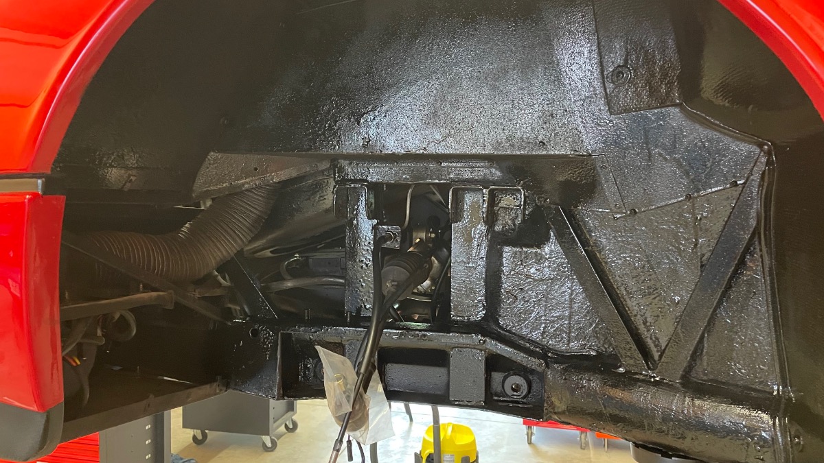

Neue Spurstangenköpfe, neue PU-Buchsen, neue Dämpfer, neue Schrauben, neu gestrahlte und lackierte Lenker, neues Unterbodenwachs - es geht dem Ende zu…
2 Wochen ausgefallen aber jetzt wird er fertig - 1 more day work to go...

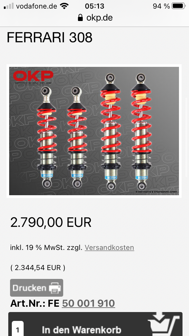

Servus MSchorf, weil ich meinen 308 GTS QV grad überhole und auch die Buchsen mache bin ich am überlegen neue Dämpfer und Federn einzubauen. War grad kurz davor mir das Bilstein/Eibach Gewindefahrwerk von OKP zu organisieren bevor ich diesen Thread gelesen hab. Wusste gar nicht das Wilbers was für die 3X8 Serie hat. Gibts Pros / Contras Wilbers vs Bilstein?
