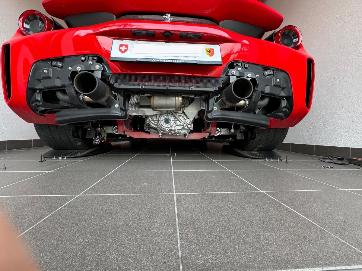

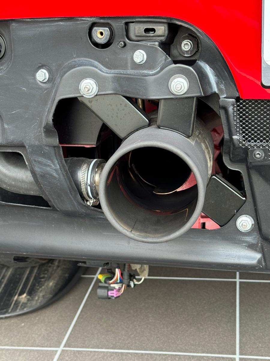

habe am Samstag den Diffusor abgebaut, war keine grosse Sache.
An die Klappen gehen keine Kabel, nur je ein Unterdruckschlauch. Die Schläuche kommen links und rechts vom Radkasten her.
Habe Schläuche abgezogen und gut ist.
Bin sehr zufrieden mit dem Resultat.
Könnte das technisch eventuell Folgen haben für den Motor oder ist das bedenkenlos?
Absolut bedenkenlos, im Gegenteil sogar besser für den Motor.
Nur, damit es nicht untergeht: Bitte einen Blindstopfen reinpacken und die Schläuche ordentlich wegbinden, damit sie keinen Dreck reinbekommen und nicht irgendwo "anstoßen" und frei herumbaumeln.
Es wundert mich tatsächlich, dass der Wagen damit keinen Fehler wirft. Eigentlich ist das bei allen halbwegs modernen Fahrzeugen der Fall. Aber wenn nicht, umso schöner 👍
Naja also seit dem 360 funktioniert ja Schläuche abziehen immer, wenn man dauerhaft offene Klappen will. Das ist jetzt absolut keine Neuigkeit. :D Ich hoffe du hast die Unterdruckschläuche mit Schräubchen o.ä. verschlossen.
