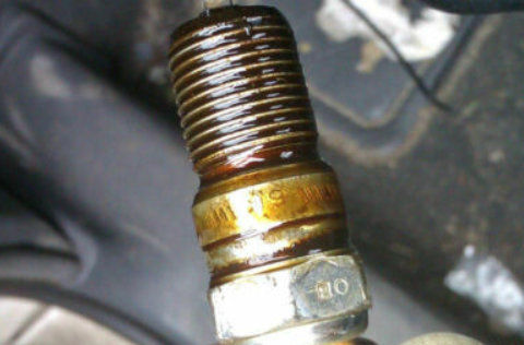

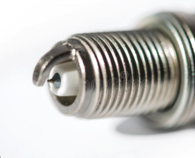

Mit getränkt meine ich, dass vielleicht etwas Öl an den Zündspulen oder den Zündkerzen selbst ist. Dann gilt es natürlich die Ursache zu finden aber bevor man sich darüber den Kopf zerbricht, würde ich die erstmal kontrollieren mithilfe vom Werkstatthandbuch.
Eine ölige Zündkerze kann so aussehen:
Sollte aber so aussehen:
