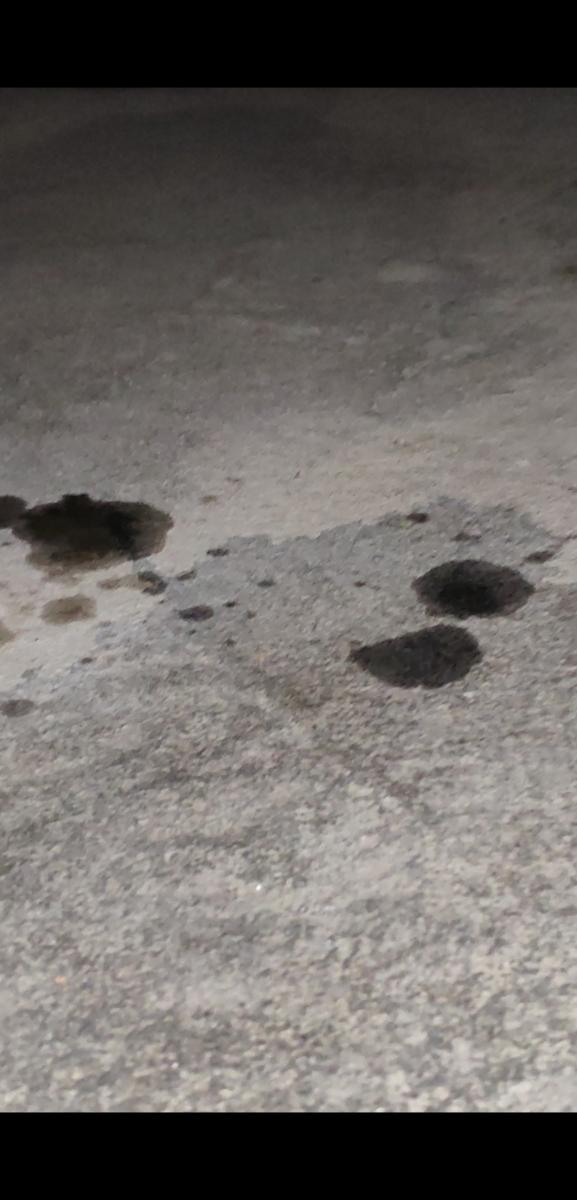

Danke euch für die Antworten. Ich werde demnächst nochmal in die Garage gehen und nachsehen. Zusätzlich noch ein schönes Bild schießen.

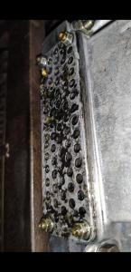

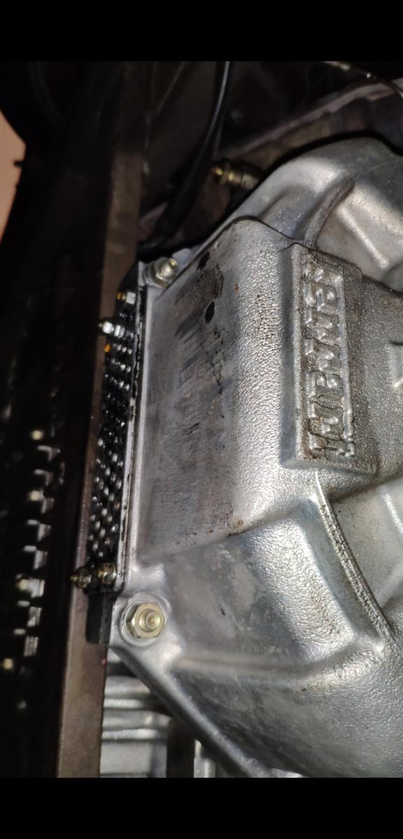

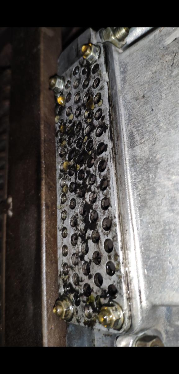

Hallo an alle,
anbei die Bilder der Flecken auf dem Boden und beim Getriebe.
Viele Grüße
snx
wie vermutet...
Das ist Bremsflüssigkeit und kommt vom Kupplungsnehmerzylinder.

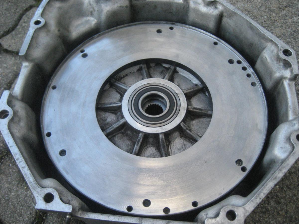

Man muss aber auf jeden Fall die Hülse auf der Drehmaschine polieren, sonst wird das in der Regel nichts.
Eine Werkstatt wird (wenn sie Erfahrung hat) das Risiko vermutlich nicht übernehmen.

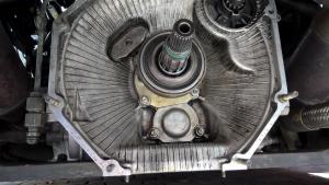

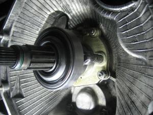

Aber wie gesagt ist der Aufwand nicht besonders groß:

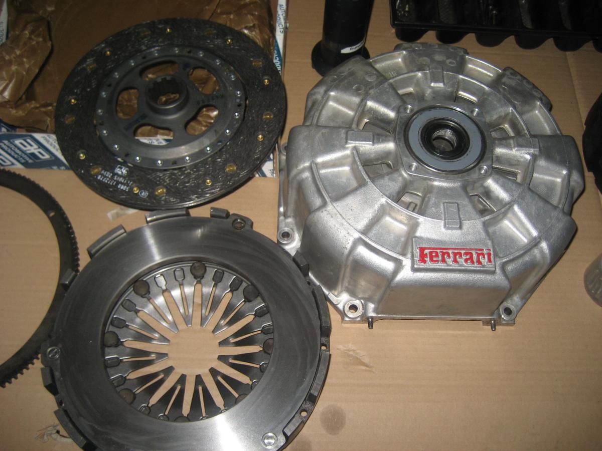

- Auspuff raus
- Kupplungsgehäuse mit der Kupplung raus
- Ausrücksystem ausbauen, zerlegen, richten, und neu abdichten.
- Kupplung prüfen ...
- Zusammenbau - Entlüften - Beten

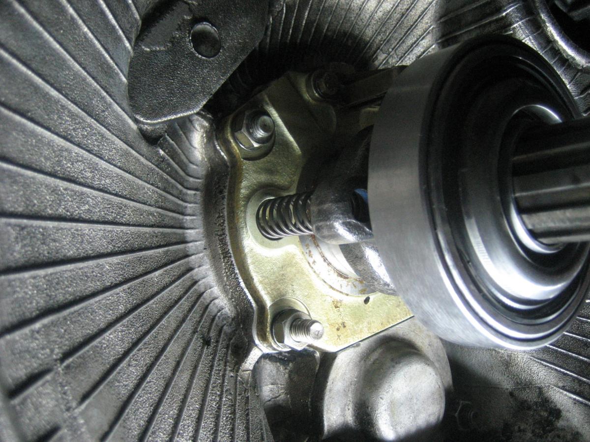

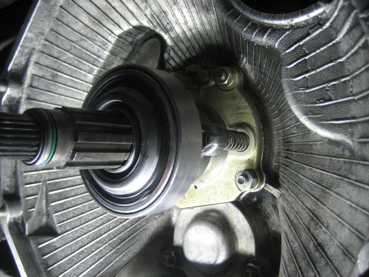

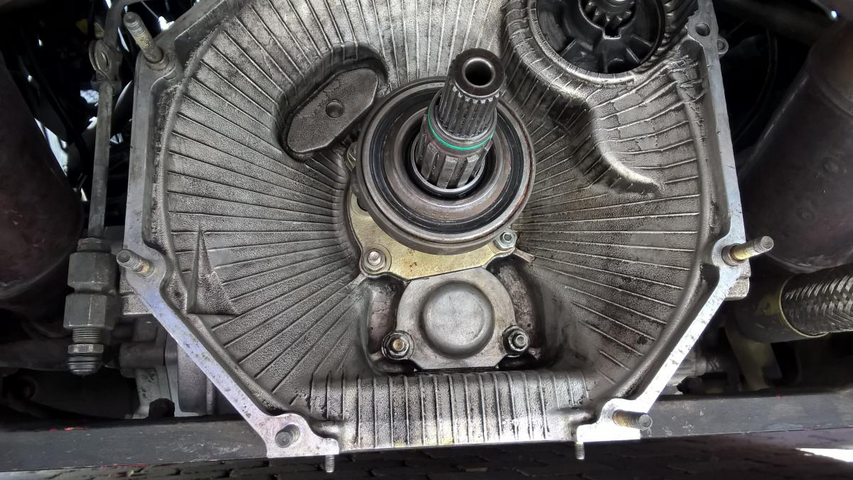

Das Thema hatte ich auch vor einigen Jahren.
Habe 2015 die Kupplung bestimmt 3-4 mal ausgebaut, bis es endlich dicht war.
der Flansch, auf dem das Ausrücklager läuft, war bei mir einfach zu verkratzt.
Ich konnte damals noch ein neues Ausrücklager und einen neuen Flansch bekommen, erst dann war es dicht.
Neue Dichtungen haben bei mir leider nicht geholfen.
Bis heute ist immer noch alles dicht.
Im nachhinein würde ich aber heute sofort auf den Umbausatz 355 bei Hill zugreifen.
https://www.hillengineering.co.uk/clutch-related/kits-2/177784_sk
Hätte mir viel Ärger und Arbeit erspart!
Der Ausbau ist wirklich einfach, geht sogar ohne Hebebühne....😀
Hab dann auch gleich die Kupplung erneuert...
Gruß, Robert.
