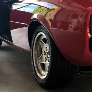

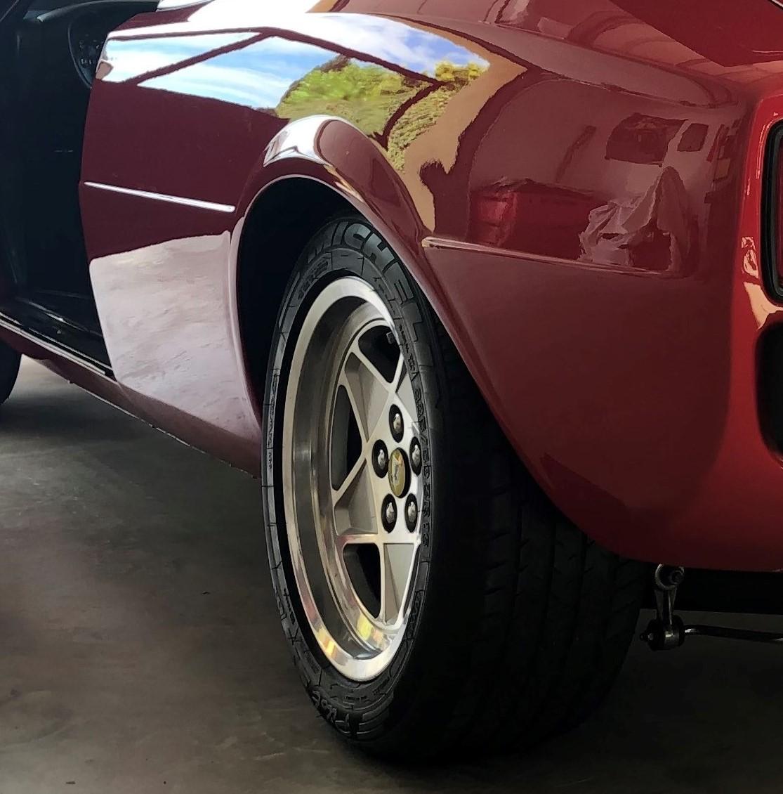

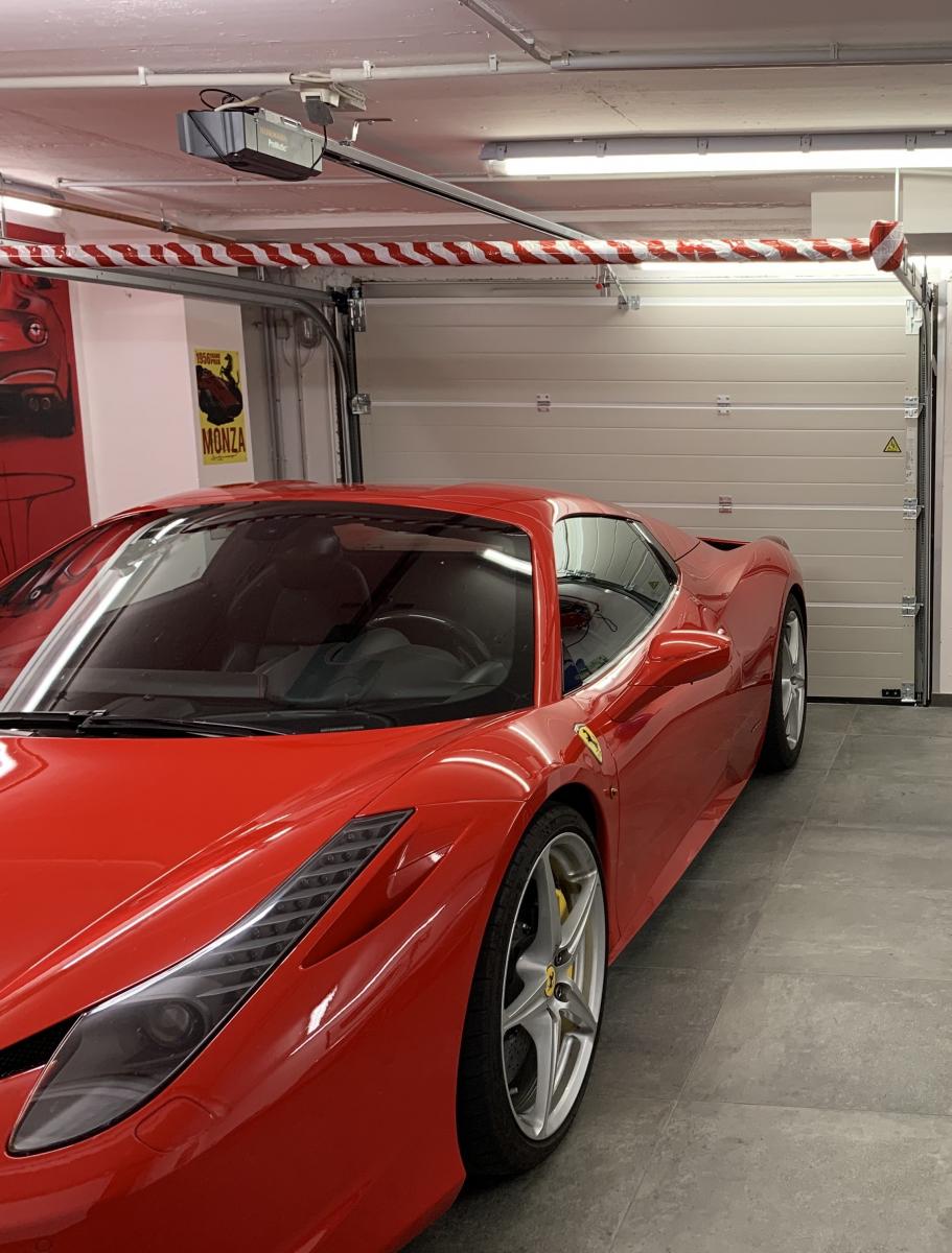

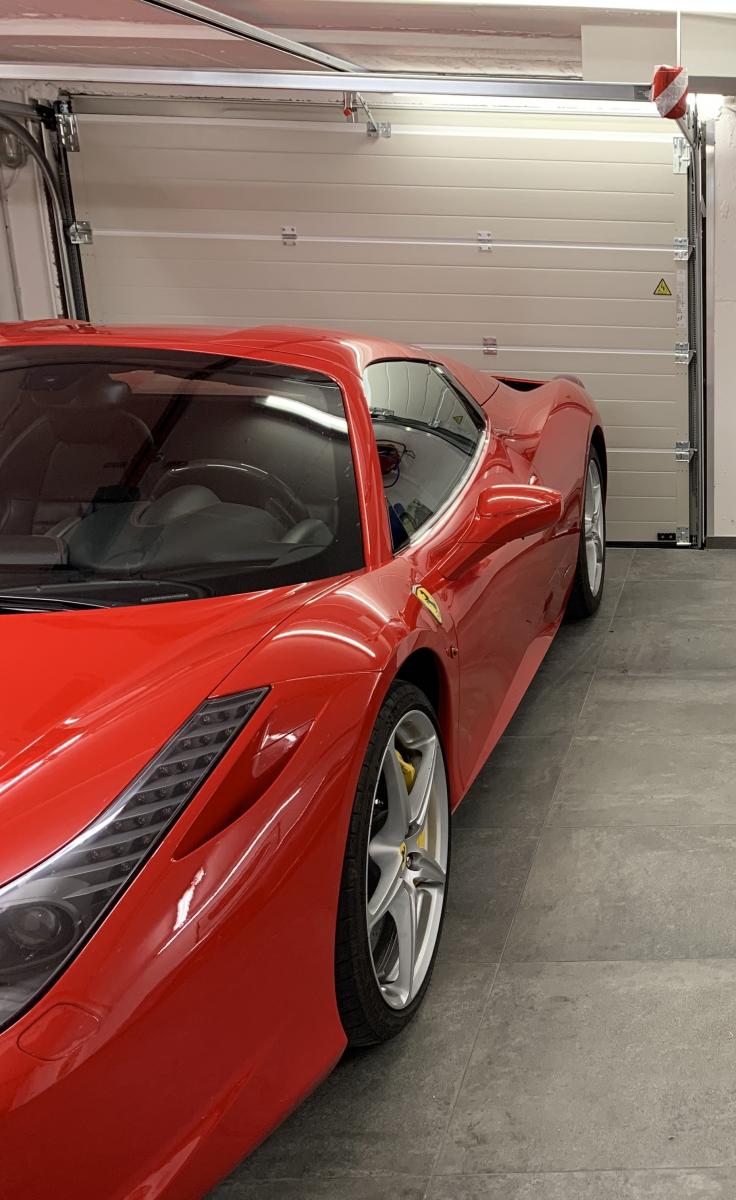

Wenn das Radhaus wie ein Vordach über der Felge steht, sieht er halt nur halb so gut aus. Hinten + 15 mm, vorne + 10 mm
Vorher_______________________nachher
1619903825_Garage(24).thumb.JPG.c239eaf2e163933221ccbf546c7f0e1b.JPG1417013485_Garage(34).thumb.JPG.66147c562779c1c9c3490166b1f70aee.JPG
Und das Fahrwerk runtergeschraubt (hab ja einen Lift an der Vordeachse). Danach natürlich neu vermessen, danach ist alles :-))!
