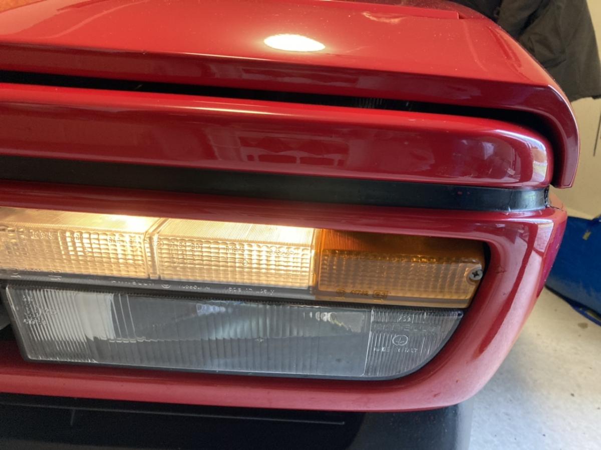

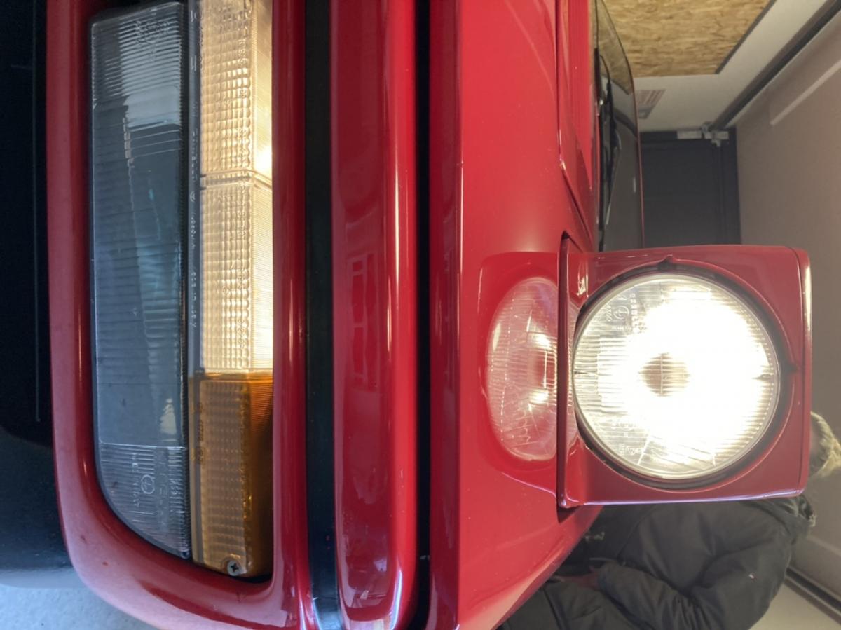

das Standlicht ist das kleine Licht auf Höhe der vorderen Blinker. Hier geht es um die großen Glas-Scheinwerfer darunter. Diese sind nur für die Lichthupe kein Nebelscheinwerfer. Beim UK-Modell und ggfls. anderen sind die unteren großen Leuchten meines Wissens als Nebellicht zu verwenden.
vor 9 Minuten schrieb 328gtx:
Nope - wenn Du den Lichtschalter (linke Seite) um eine Position nach hinten drehst, werden vorne (unten) die "Standlichter" - ich weiß bis heute nicht, wie die genau bezeichnet werden :) - angeschaltet.
Ich fahre fast nur so - vor allen Dingen in der Dämmerung. Wie schon erwähnt, schalte ich die "normale" Beleuchtung eher selten ein, da sie unvorteilhaft für das Fahrzeug aussehen...
Mein Auto steht gerade bei Robert Fehr, sonst wäre ich mal in die Garage gegangen und hätte es fotografiert.
@F40org: Meine "unteren" Scheinwerfer wurden damals - bei der Restauration - mit 1.600,00 € (PRO GLAS, NICHT GEHÄUSE!!!) aufgerufen. Robert Fehr hat aber jemanden an der Hand, der die Negative hat. Kann somit jederzeit für "kleines" Geld nachproduziert werden.

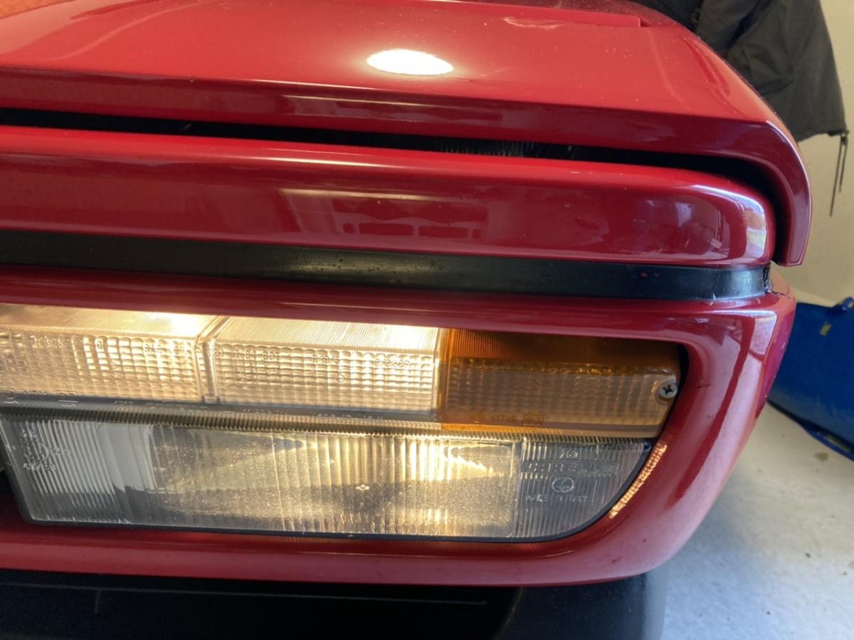

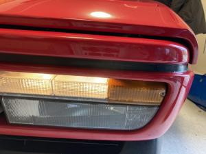

So, da sind die 3 Varianten, mittlere ist Lichthupe mit Klappscheinwerfern geschlossen. Bei offenen ist die Lichthupe über die Hauptscheinwerfer.
Genaus so verhält es sich auch beim Mondial 3.2. 👍
Zum Thema 328 kann ich nichts beitragen, habe mir aber gedacht, ich mache an das Bild von @F40org zur Orientierung mal "Postleitzahlen", damit man weiß, wovon der jeweils andere spricht und man nicht aneinander vorbeiredet.
vor 4 Stunden schrieb BWQ:
Und welche sind jetzt die Standlichter die @URicken meint?
Die mittleren, die unteren sind Lichthupe..Lt. Michas Liste ist Kästchen 2  Standlicht

Beleuchtung ist wie schon beschrieben:
1 = H4 Abblendlicht und Fernlicht (Lichtschalter gegen den Uhrzeigersinn gedreht mittlere Stellung und unterste Stellung)
2 = Standlicht / Begrenzungslicht und Blinker  (Lichtschalter gegen den Uhrzeigersinn gedreht - oberste Stellung)
3. Tageslichthupe (Lichtschalter aus und gezogen Richtung Lenkrad - kein Einrasten)
Nebelscheinwerfer gibt es m.W. nicht, weil es auch keinen Nebellichtschalter gibt 🤔

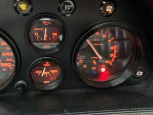

Eins noch: was ist denn im Amaturenbrett die gelbe Lampe mit der Bezeichnung 20 spare indicators?
Die Leuchten im Armaturenträger sind je nach Modell unterschiedlich. Wenn hier Abweichungen zwischen mitgeliefertem Handbuch und Auto bestehen gehört Dein Handbuch vermutlich nicht zum Auto. "20 spare indicators" könnte die - hier allerdings rote - Kontrollleuchte für Abgastemperatur bei Fahrzeugen mit Kat sein (links unten neben Tacho). "slow down".

bitte ein Foto vom Icon auf der Leuchte und Postitionsangabe einstellen.
Das gelbe Licht diagonal links von Öldruck meine ich.....
ist bei mir nicht vorhanden, kann ich leider nicht beantworten. Klingt nach "Warnleuchte zur freien Verwendung". Ist diese belegt und bei Zündung zur Kontrolle an?
Die ist bei Zündung nicht an....

zur Kontrollleuchte
In meinem Handbuch (Version: 518/88-3c) ist die Position mit "Nr 72 unbelegte Kontrollleuchte" bezeichnet. Könnte wirklich nur ein Platzhalter für Zusatzausstattung sein. Frage in die Runde: wer hat einen 88iger/89iger bei dem die Leuchte beschaltet ist? Bei mir sitzt dort die rote ABS-Leuchte, daher kann ich nur Vermutungen anstellen. Die Frage ob die Leuchte keine Funktion haben soll, oder einfach nur das Leuchtmittel defekt ist oder die Leuchte bewusst deaktiviert oder von rot auf gelb getauscht wurde um eine defekte Komponente zu verschleiern, sollte bis zur Gewissheit geprüft werden. Hier kein "Problem beobachten“. Wer kann helfen?
