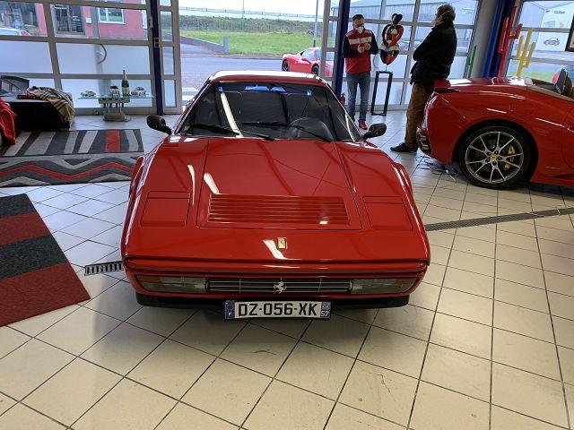

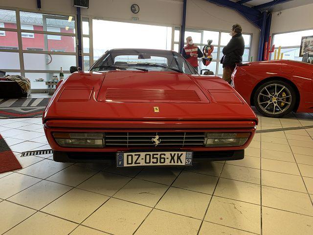

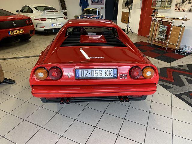

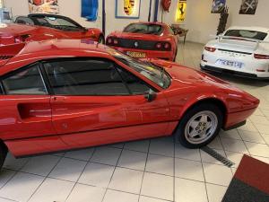

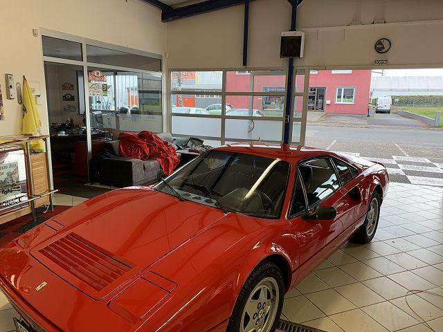

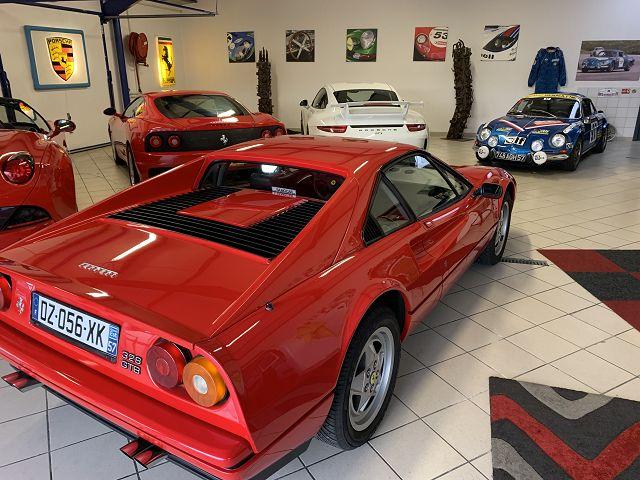

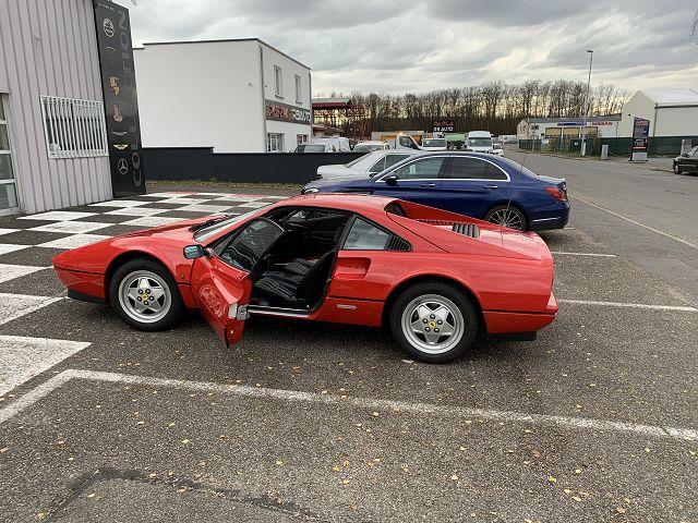

Ich habe euch mal ein paar Bilder mit angefügt.

Die Flash to pass Scheinwerfer, welche unglaubliche 7.000,- € kosten  🥵, sind weiß und zum Glück unbeschwert.
Ich werde sie mit einer Steinschlagschutzfolie versehen.....

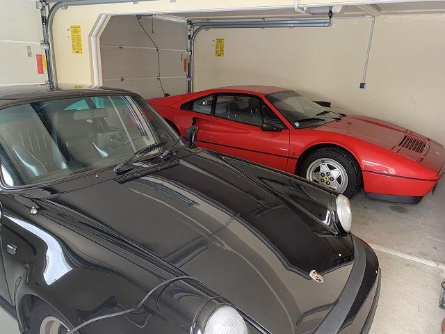

Der schwarze Geselle hat in ziemlich idiotisches Heizsystem 😄
Hallo Stefan,
ich kann zum eigentlichen Thema nichts beitragen - wollte jedoch zum Ausdruck bringen, dass Du mit dem 930 und dem 328 in meinen Augen eine Traumkombi Dein eigen nennen kannst 😄
grüsse Gert

Die vorderen vermeindlichen Nebelscheinwerfer sind reine flash to pass Leuchten, oder?
Hallo Stephan,
korrekt, beim Euromodell sind die unteren Leuchten nur Lichthupe, kein Nebelscheinwerfer.
Ist der Wagen mit oder ohne ABS?
Rene
Wenn nichts geändert wurde mit ABS, erkennt man an den "Telefonfelgen" die nach außen gewölbt sind.
fast....
nur die für die letzten Baujahre mit den nach aussen gewölbten Felgen / Mondial Achsen konnte man auch ABS bestellen
Ehrlich, ist das so? Ich war bis dato auch der Ansicht wie GT 40 101, dass immer und nur bei den ABS-Modellen aufgrund geänderter Radnabe diese IMHO nicht so tolle Felgen-Variante verbaut wurde.
Again what learned.
ABS war Option ab dem Wechsel zur Mondial-Achse.
Bis Du dir da sicher? Einfach am Lenkstock eine Stufe nach hinten gedreht und schon habe ich "TFL" :)
Ich fahre tagsüber bei schlechter Sicht immer so. Die regulären Scheinwerfer mag ich nicht offen fahren. Sieht irgendwie ... aus :)
Hier mal ein Auszug aus dem Bedienungshandbuch (übersetzt):
  • Stufe 1: Standlichter und Kennzeichenleuchten
  • Stufe 2: Scheinwerfer angehoben und Abblendlicht eingeschaltet
Ziehen Sie den Hebel zum Lenkrad, um die Lichthupe zu verwenden
So kenne - und nutze ich es auch. Tagsüber auf Stufe 1 fahren, so dass die unteren Lichter an sind.
Sie ersetzen aber - wie Du ja schon erwähnt hattest - keine Nebelscheinwerfer.

das ist ja erstaunlich. Hast du ein normales Europa Modell (D,CH,F,A,oder I) Ich muss das nachhher mal auspobieren. Wäre cool . Ich sehe nur, dass es beim 328 die kleinen Lampen gibt, die der 308 schon hatte. die können per Druckschalter in der Mitte angeschaltet werden. Hast du Wirklich, die größeren Scheinwerfer gemeint, die als flash to pass dienen sollen.
Zu den Felgen und ABS: Ja leider hat das Auto ABS! Und tatsächlich sind die Felgen mit ABS nicht so schön wie die anderen one ABS. Was soll ich sagen. Es war einfach eine Abwägungssache. Der Zustand und die Vorbesitzer und Dokumentationen waren für mich auch sehr entscheidend.
Rote Güße zurück
Stephan
