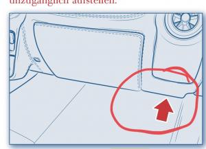

Wo sind Pole zum Laden/Fremdstarten der Batterie am Ferrari F430?
vor 8 Stunden schrieb Camarossa:

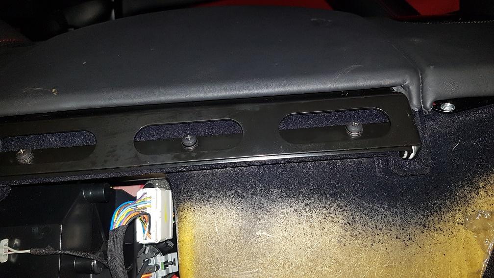

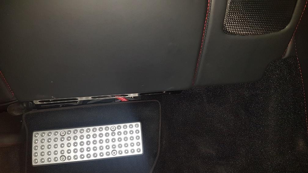

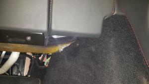

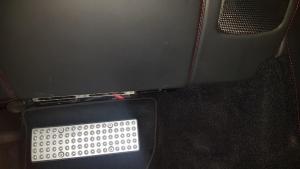

Leider kann ich nur ein Foto hochladen, die Gesamtgröße wird sonst überschritten.
Ich kann gar nicht erkennen, wo das sein soll...ist das ein F430? 😉
Du kannst weitere Fotos hinzufügen, wenn einfach einen neuen post machst. Mach das Foto mal aus einem weiteren Winkel...also weiter weg. Dann kann man wenigstens erkennen wo du fotografierst.
Ja, das Foto zeigt genau den Bereich.
Auf der linken Seite ist jeweils der Deckel des Handschuhfachs zu sehen...

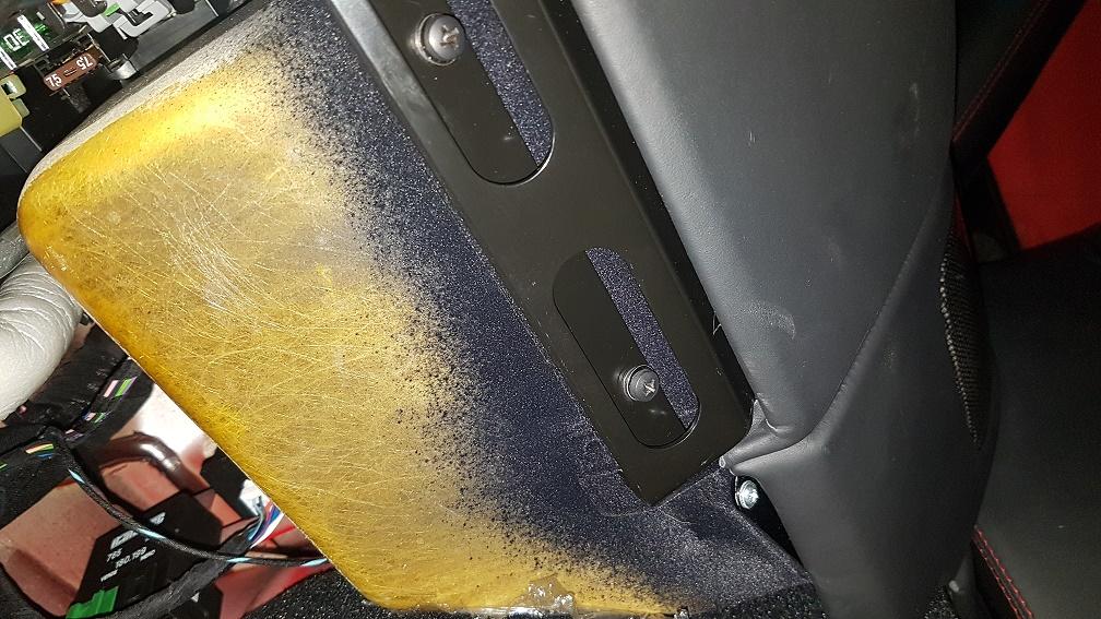

20210118_182035.thumb.jpg.5bf2182a8abb700c38461ce8a1f9126c.jpg20210118_182005.thumb.jpg.51a7b97d30a731886b0fcdc367d9ec56.jpg20210117_175102.thumb.jpg.f7db08db2fb5b7e5bb98669fa8590525.jpg20210117_175048.thumb.jpg.79c830a3c6d05a95b561bdbc451442c7.jpg20210117_175151.thumb.jpg.2d0f9c1c1511bd774657e20926e27039.jpg

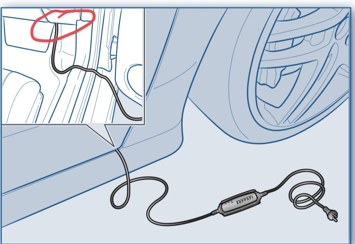

vor 19 Stunden schrieb Chris King:
Nach der Zeichnung geht das Kabel direkt an oder neben der Trittplatte, unter der sich die Batterie befindet.
Also, nicht jeder F430 hatte den Ctek Anschluss. Meiner auch nicht, dafür den Trennschalter im Kofferraum.
Ich habe den Ctek Anschluss auch erst nachtäglich anbringen lassen.
Tatsächlich, der hat ja gar keinen Anschluss :-o
Schade, dann muss ich leider mein 200,-- € Angebot zurück nehmen und biete 160,-- € X-)

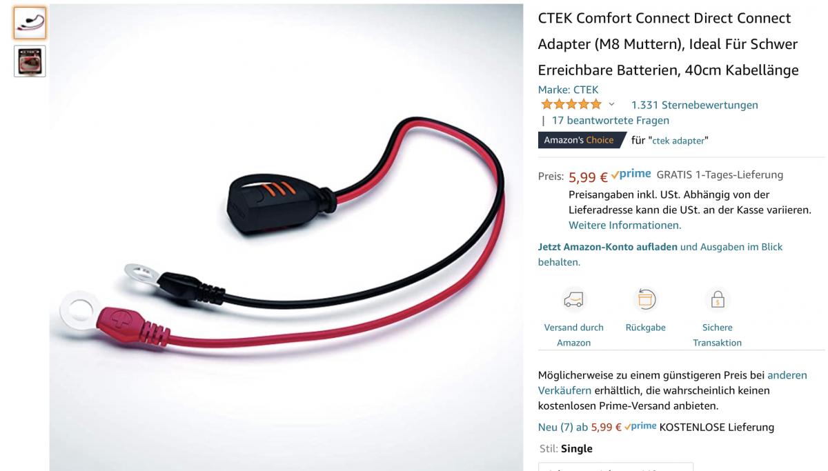

Am 17.1.2021 um 10:35 schrieb Irix:
Selbst wenn du den Adapter nicht willst dann ist bei einem Std. C-TEK deren Adapter dabei welcher sich in 5min an den Batteriepolen zusaetzlich festschrauben laesst und denn man dann Rechts unten einfach befestigt so da man das C-TEK leicht anschliessen kann.
Wie hier von @Irix gesagt, wäre dann der CTEK Adapter (im Lieferumfang des CTEKs oder auch sep. zu erwerben) die beste Lösung zum dauerhaften anschließen eines Ladegeräts.

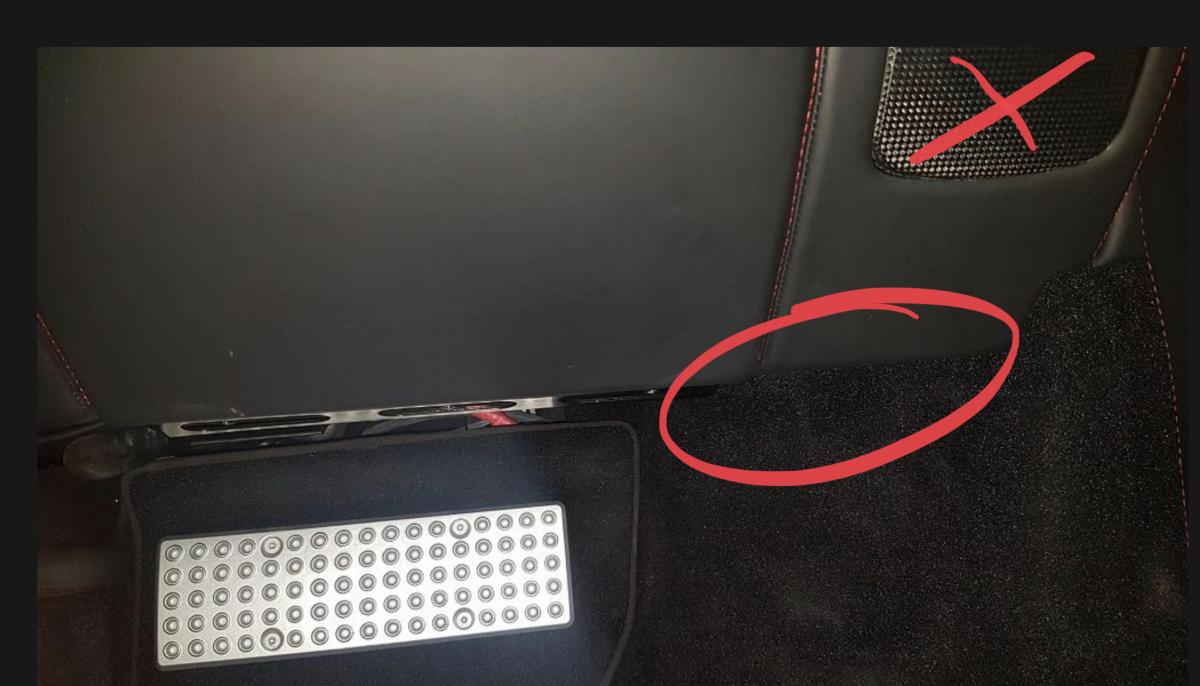

Das wusste ich nicht...ist das Baujahr abhängig? Da es ja auch im Handbuch steht...
Genau da drunter.
Genau da drunter ist der Anschluss. Was ist das mit dem X für eine Box? Die hat meiner nicht...

vor 6 Stunden schrieb PoxiPower:
Tja Poxi, da siehst mal wieder, was du von mir für ein Luxusmodell bekommen hast...... O:-)
vor 2 Stunden schrieb Chris King:
Die Verkleidung unter der rechten Lüftungsdüse!
