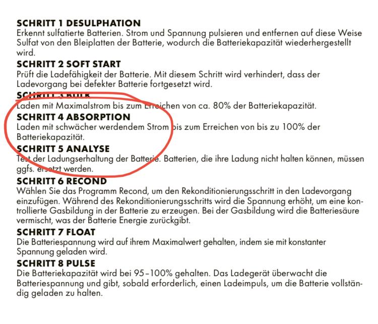

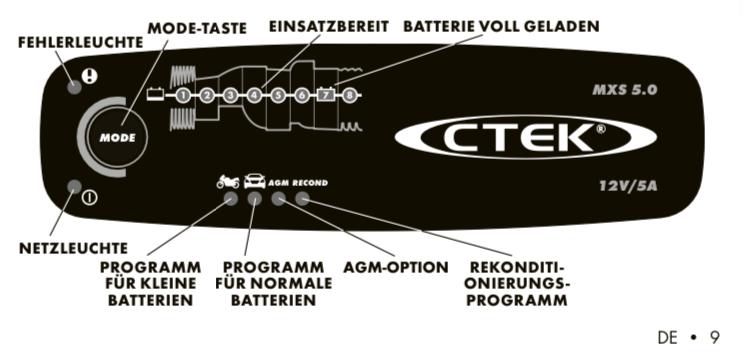

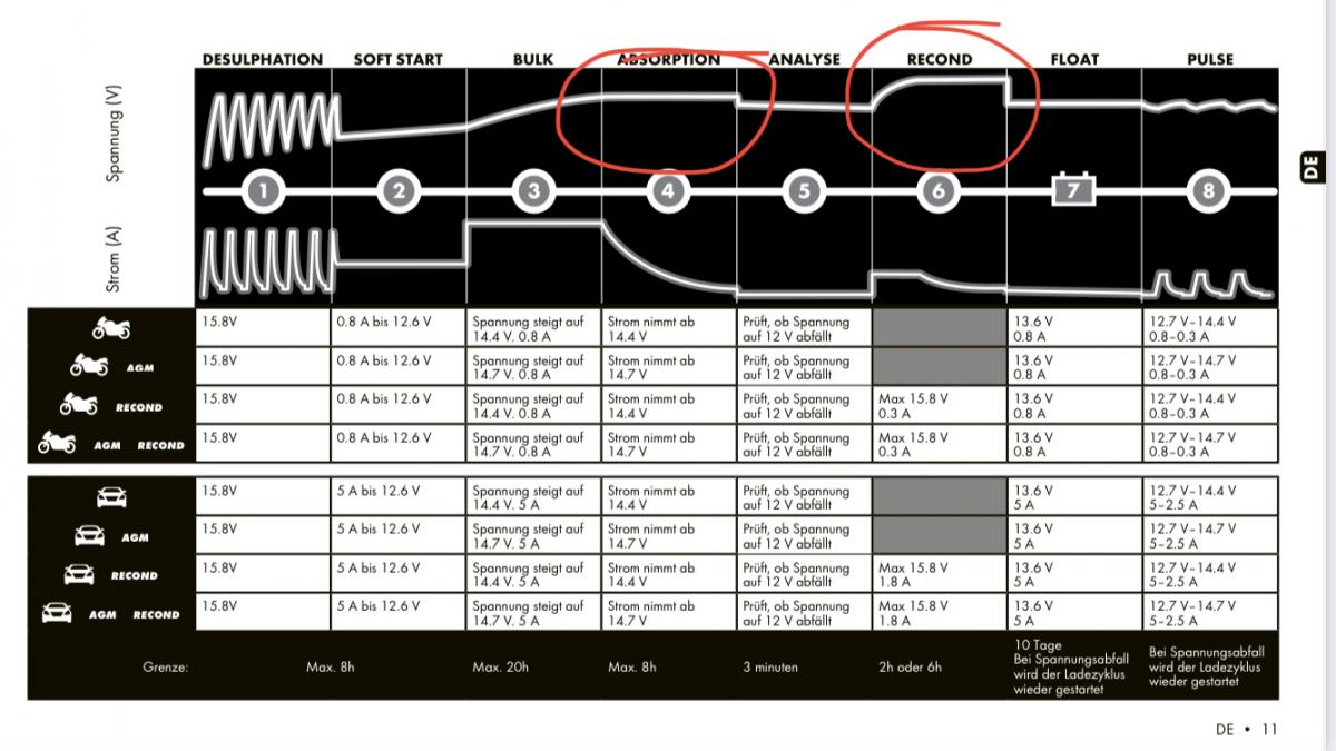

nachdem sich einen Tag nichts tat dann auf "Recond". Mich wundert, warum das Gerät eine tiefentladenen Batterie nicht selbst erkennt. Und bisher schaltet es auch nicht in Phase 8.
Sorry, aber ganz schlau werde ich aus deinen Postings nicht...
Dich wundert, dass es eine tiefentladene Batterie nicht erkennt? => hat es doch...sonst wäre die Anzeige jetzt nicht bei Stufe 7...dass heißt deine Batterie ist voll!
Bis Phase 8 erscheint dauert es länger. Das hat überhaupt nichts damit zu tun, ob die Batterie voll ist. Das ist eine Phase innerhalb der Erhaltungsladung.
vor 8 Stunden schrieb Camarossa:
Recond ist eine Funktion, die sulfatisierte Batterien wieder in einen besseren Zustand versetzen kann durch eine Erhöhung der Spannung beim Laden. Aber das sollte man nicht zu oft machen und vor allem bei einer AGM Batterie nicht, da die Batterien ausgasen. Das ist auch schädlich für die Lebensdauer.
Aber es kann helfen.
Ansonsten hast du durch das Drücken auf den Modus Knopf einfach nur den Ladevorgang neu gestartet. Dass das Gerät dann angefangen hat zu Laden hat nichts mit dem Recond Modus zu tun. Dieser startet erst später wenn die Batterie bereits geladen ist.

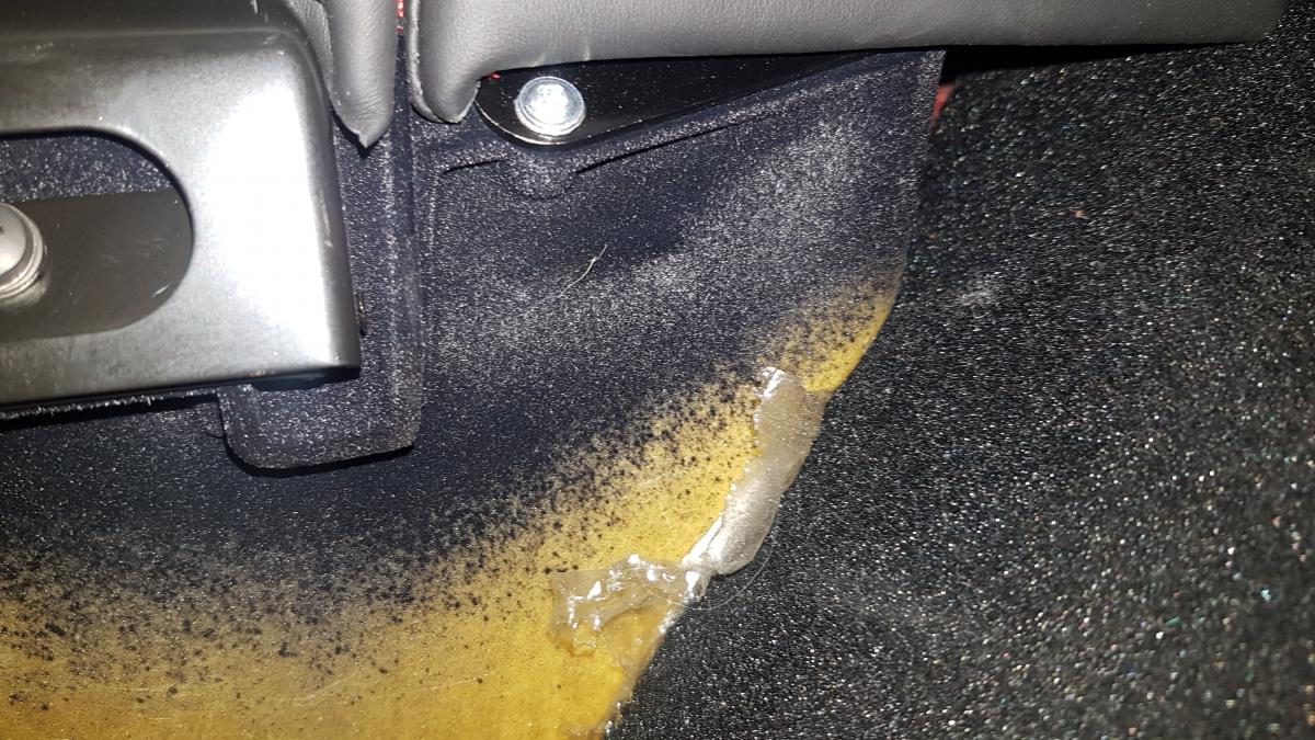

So, ich habe den 430er heute wieder besucht, die Spannung ist nach fast 2 Tagen mit eingelegten Hauptschalter noch bei 12,8 Volt.
Ich habe einige Fotos im Beifahrer- Fußraum gemacht, eine Ladebuchse ist mir da nicht aufgefallen:
Edit:
Leider kann ich nur ein Foto hochladen, die Gesamtgröße wird sonst überschritten.
