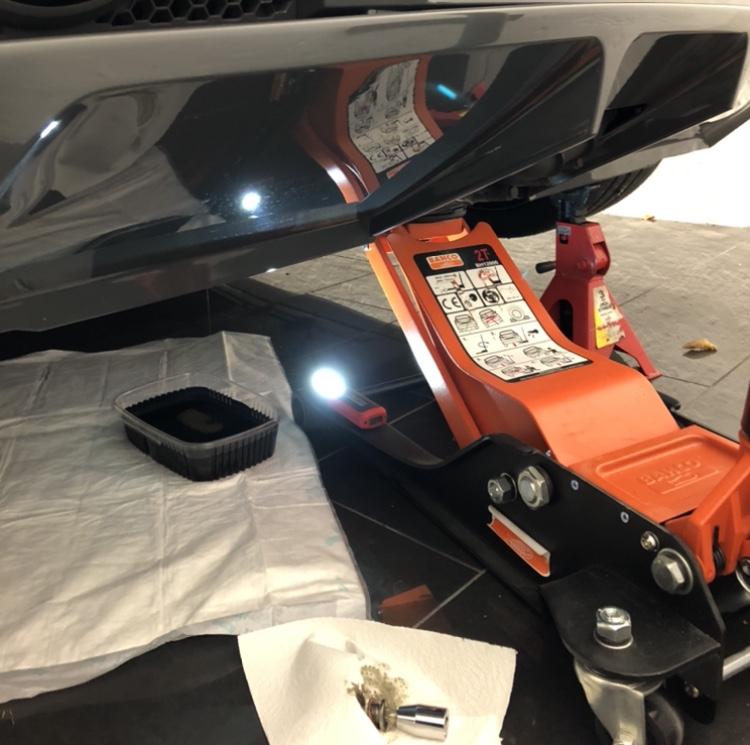

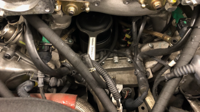

Heute zum dritten Advent war Schraubertag.
Wie jedes Jahr gab es heute einen Ölwechsel mit Filter.
Nach 3 gemütlichen Stunden war alles erledigt und bis nächstes Jahr wieder Ruhe.

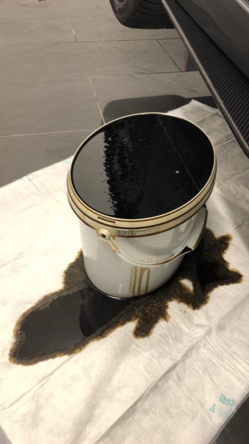

Und nach genau 870 km war das Öl wieder pechschwarz und flüssiger als das neue (gleiche Temperaturen).
Anbei mal ein paar Fotos, wie man sieht kein Akt...

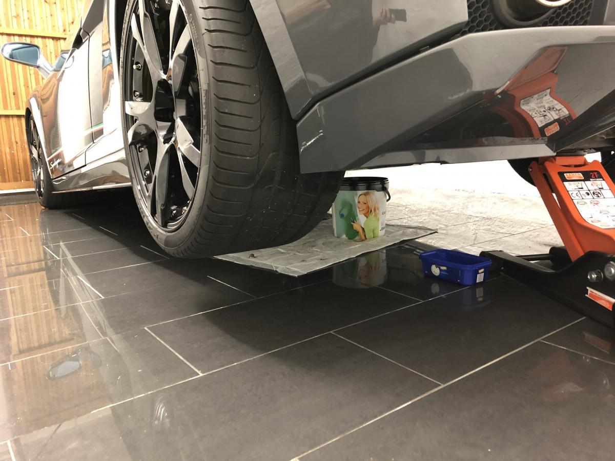

ja ich habs gemerkt, der 5 Liter Eimer hat nicht gereicht 😅

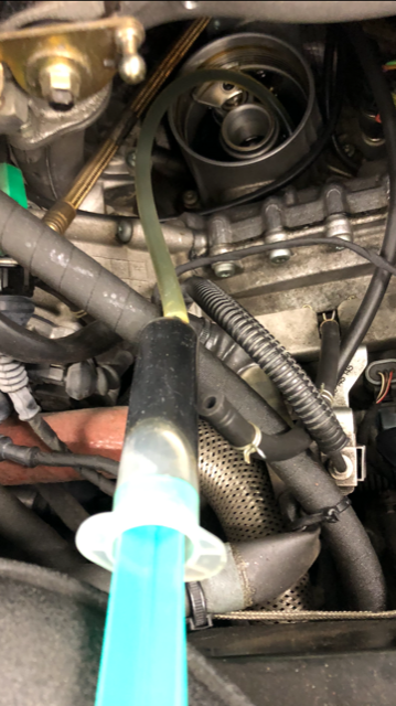

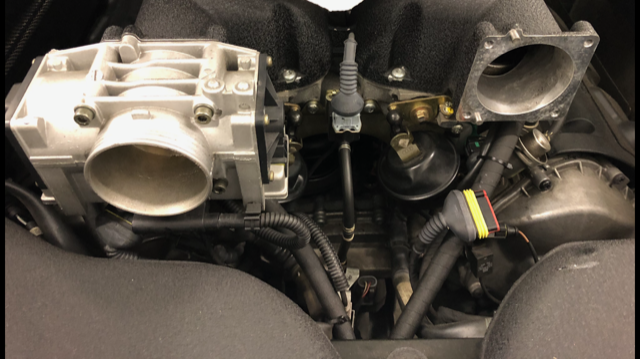

mit der Spritze das Ölfiltergehäuse leergesaugt (ca. 100ml)

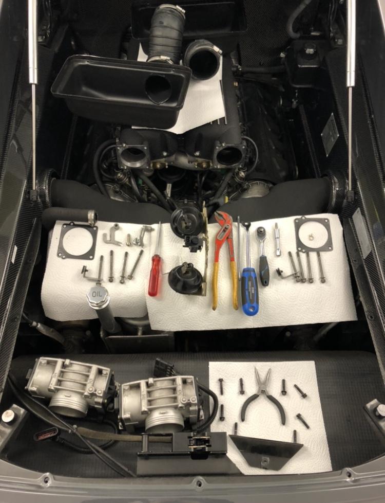

das aufgereihte werkzeug sieht aus wie bei  einer einer meisterprüfung für kfz-ler in bavaria !
mal meinen hut ziehe (und das neidlos ) vor soviel ordnungssinn .

cool der 5 l Eimer 😁
Hab so nen Auffangkanister, da geht mehr rein und man kann gut umfüllen in leere 1l Gebinde zweck Rückgabe.

vor 1 Stunde schrieb herbstblues:
dachte ich auch, aber wenn davon mal was in den motorraum fällt.

vor 50 Minuten schrieb Ultimatum:
dann fällts unten wieder raus oder der Magnetstab kommt zum Einsatz.

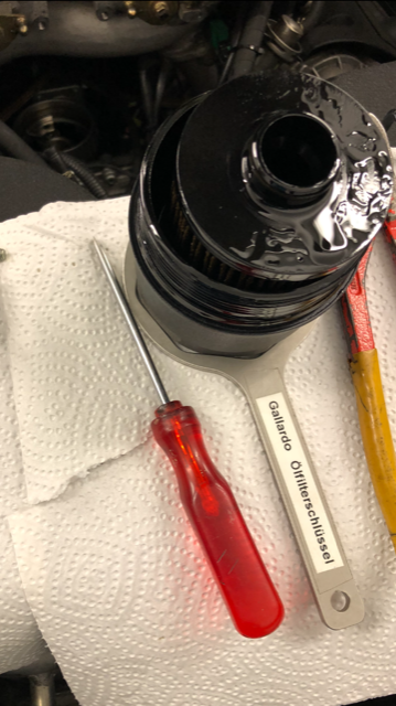

Hallo Allgoier,
Für mich wurde der Ölwechsel im kalten Zustand gemacht deshalb sieht man auch beim Ölfilter oben das dicke Öl (letztes Foto )
Im warmen Zustand würde es schön runter rinnen.
Ölwechsel wir bei meinem Fahrzeugen nur im heißen Zustand gemacht im kalten Zustand geht nicht alles raus und dann schaut das Öl sofort alt und verbraucht aus nach einem Ölwechsel.

Mit einer halben Dose Bremsenreiniger Blitz blank geputzt. Den brauch ich wieder.
Hab auch einen 10 Liter Eimer aber der war zu hoch.
Nächstes mal halt rechtzeitig stoppen und umfüllen. War nicht auf zack 🤪

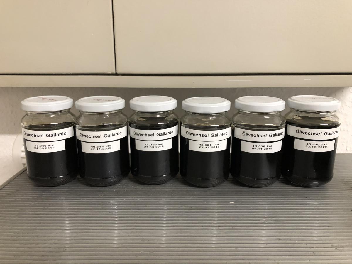

Hier noch ein Foto der letzten 6 Ölwechsel/Jahre

Und wieso darf man kein Werkzeug in den Motorraum ablegen, das musst du mir jetzt genau erklären !!!
Und bitte komm jetzt nicht damit, dass was in den Motorraum fallen kann, dafür gibt es Magnetstäbe.
