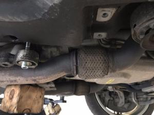

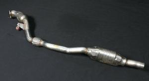

Einen definitiv, typischer Mangel, der bei Audi sehr kostspielig werden kann, sind die Flexrohre der Abgasanlage. Wenn man hört, dass die Abgasanlage undicht ist, kommt dies in der Regel entweder von den mittigen Muffen (günstig, keine EUR 100) oder von den eingeschweißten Flexrohren.
Die Flexrohre sind am unteren Ende der Hosenrohre, bei Audi ist das ein Bauteil inkl. der Vorkats und der Hauptkats. Wenn man also mit diesem Problem zu Audi geht, wird diese Baugruppe komplett getauscht. Damit aber nicht genug, die oberen Enden sind direkt mit den Turbo-Ladern verschraubt, um dieses Ende zu lösen muss tatsächlich der Motor ausgebaut werden. Audi veranschlagt somit für die Reparatur ca. EUR 8.500, die Flexrohre selbst sind im Fachhandel für EUR 160 zu bekommen...

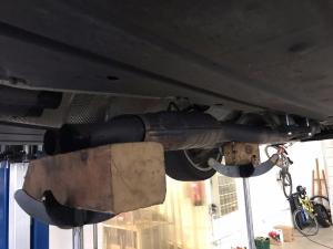

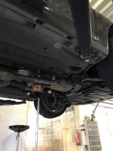

Nach einem sehr netten Gespräch mit Dieter Weiß von DW-Technik war dieser bereit nach einer Lösung zu suchen. Also habe ich mein Auto nach Köln gebracht und bin von dort für eine Woche in den Urlaub geflogen. Direkt am ersten Tag war klar, dass die Demontage der Antriebswellen und Hitzebleche nicht ausreicht, um das obere Ende der Hosenrohre zu lösen. Der zweite Versuch war dann den hinteren Motorträger zu lösen um den Motor soweit kippen zu können, dass oberhalb der Abgasanlage ausreichend Platz zur Verfügung steht, um die Flexrohre im eingebauten Zustand einschweißen zu können.
Und genau das war dann auch die Lösung, der Motor lässt sich soweit kippen, dass man an der Schweißstelle ca. 5cm Luft gewinnt. Mit Spiegel und speziellem Schweißgerät war es somit möglich die Flexrohre mit den eingebauten Hosenrohren zu verschweißen. Das Ergebnis sind saubere Schweißnähte, zwei neue Flexmuffen und eine nun wieder dichte Abgasanlage zu einem Kostenfaktor von EUR 750. 😃👍

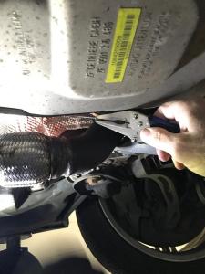

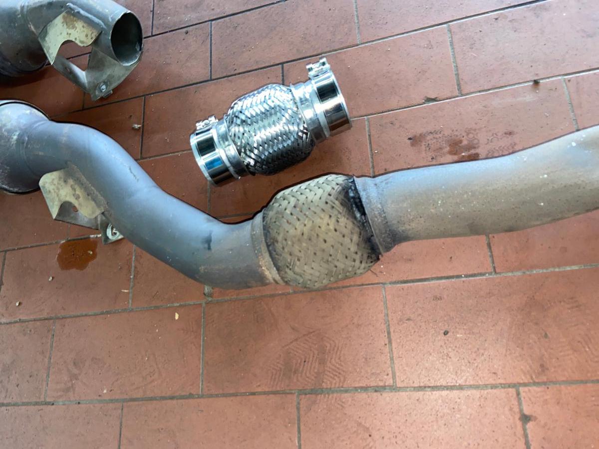

Wegen eines anderen Problems musste jetzt bei mir der Motor raus. DIe Abgasanlage wurde demontiert und hier kann man schön sehen, wie das linke Flexrohr beschädigt ist. Dummerweise ist die Schadstelle genau auf der oberen Seite, also von unten nicht zu sehen. Jetzt können wir diesen Fehler schnell beheben, aber das Flexrohr ist jetzt mein kleinstes Problem...

Die Flexrohre mit den Schellen auf dem letzten Bild von @RudiS wurden bestimmt nicht verbaut, die sind nämlich zu klein im Durchmesser. Ich würde an dieser teperaturkritischen Stelle auf jeden Fall schweißen, auch wenn es mehr Aufwand bedeutet.
Das Problem sind die starken Temperaturschwankungen.
Du kannst es natürlich ausprobieren und machst die Arbeit ggf. doppelt.
