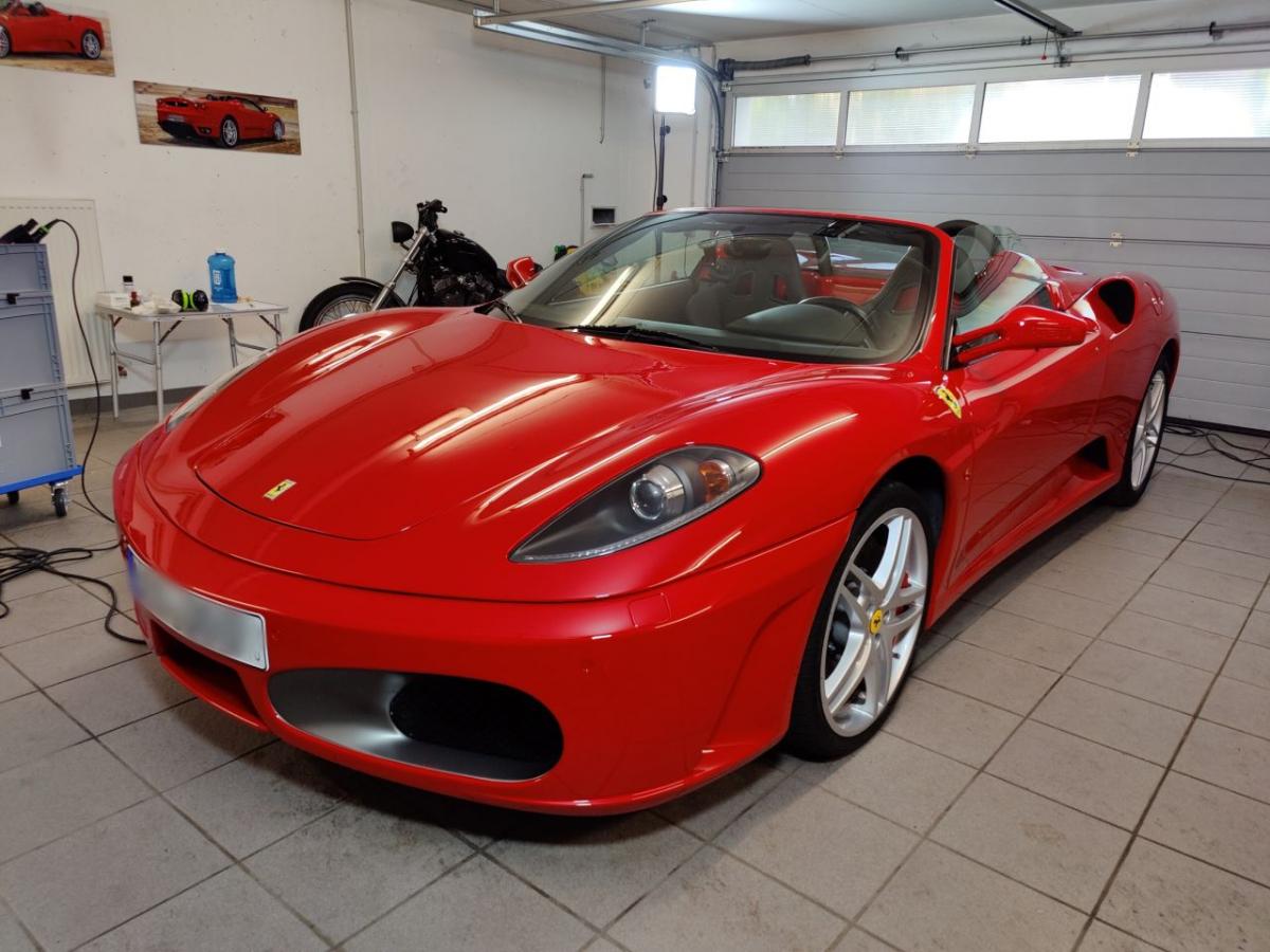

Undnoch völlig off-topic:
 Mobile-Fahrzeugaufbereitung-Ferrari-Sportwagen-1.thumb.jpg.a4cd8b0879704758fb1adc0d6f59e7f4.jpg
Was jo.e aus einem 12 Jahre alten Lack rausholen bzw. entfernen (Mikrokratzer, Hologramme) kann, sieht man im Anhang. Dazu demnächst etwas mehr...
