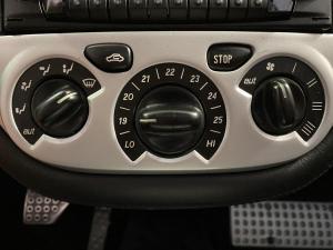

Guten Abend zusammen,
weiß zufällig jemand welche Ral/Farbnummer die silbernen Verkleidungen haben?
Grüße Angelo

Der einfachste weg ist bestimmt zum Lackierer zu gehen. Aber ich liebe es selber Hand anzulegen und dachte vielleicht ist jemand hier der die Farbnummer kennt.

Sind die Verkleidungen lackiert ?
Ich dachte die sind Alu gebürstet. 🧐
Kann gut sein das sie Alu gebürstet sind. Was anderes als lackieren bleibt mir glaube ich nicht. Gibt bestimmt noch andere Möglichkeiten, möchte es aber wie im Original belassen 😌
Auch gebürstetes Aluminium kann man aufbereiten - wenn genügend Material vorhanden ist. Gibt dafür Poliersets (um die Kratzer rauszubekommen) und hinterher muss man mit einem anderen Polierset den "gebürstet" Look wiederherstellen. Jetzt weiß ich natürlich nicht, wieviel Material Ferrari an der Stelle verbaut hat. Aber das kann man ja durch ausbauen und ausmessen herausfinden.

Bau doch das Teil aus und lass Dir im Farbengeschäft die Farbe mischen, dann passt es in jedem Fall und Du kannst die anderen Teile im Innenraum entsprechend anpassen.
Wenn ich mich richtig erinnere, sind die Blenden ziemlich rau lackiert. Gut möglich, dass es sich um einen Strukturlack handelt.
Prosol, z.B. 👍

Vielen Dank Euch allen für die zahlreichen Antworten. Ich werde zu Prosol in Esslingen fahren und lasse mir die Farbe aufmischen. 😌
