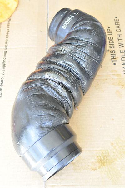

bei meinem 328 GTS (BJ 1989, CH-Modell) ist die Ummantelung des Luftansaugschlauches zerbröselt. Der Schlauch geht von der rechten Lufteinlassöffnung zum Luftfilter. Original besteht der aus einem Drahtgeflecht ummantelt mit einem Schaumstoff. Diese Ausführung gab es nur bei den späten 328er Modellen (1988-1989) und ist als Ersatzteil (Teile Nr. 136008 - siehe Foto) leider nicht mehr zu bekommen.
Hat jemand von euch das selbe Problem ? wenn ja wie habt ihr es gelöst ?

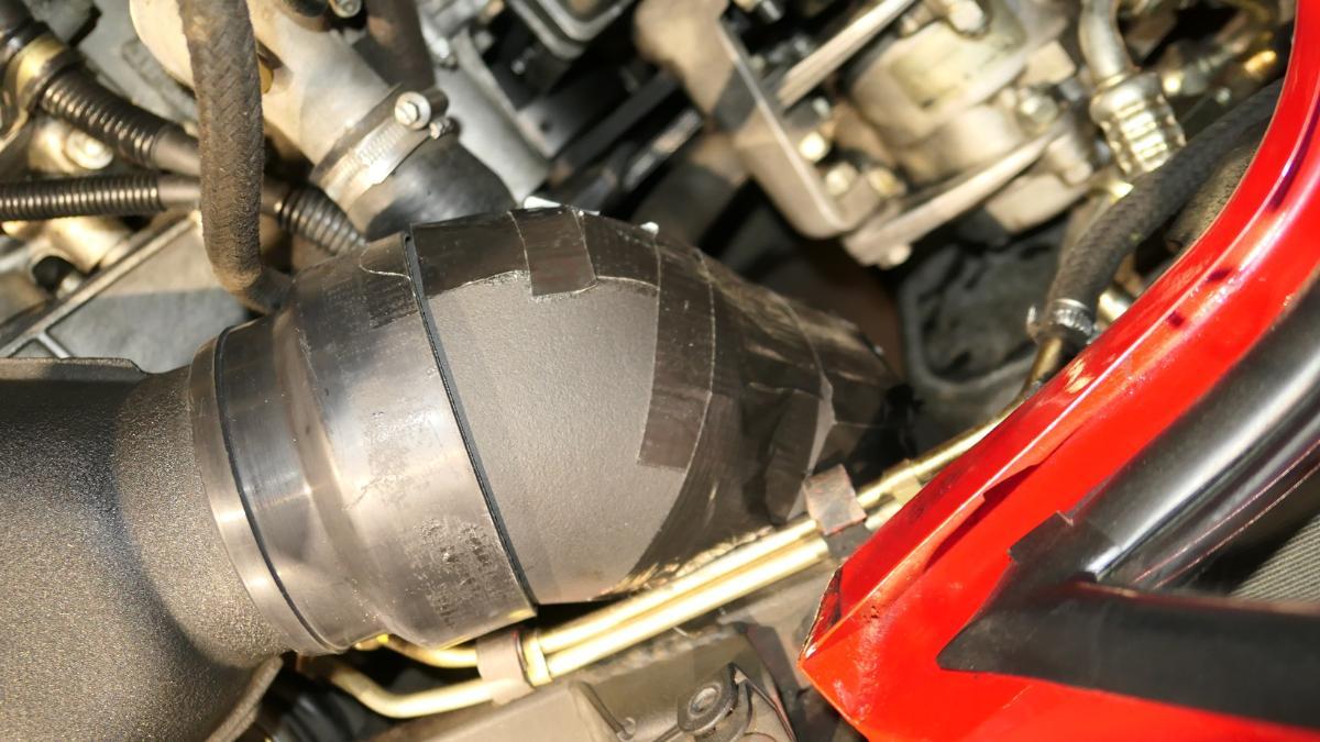

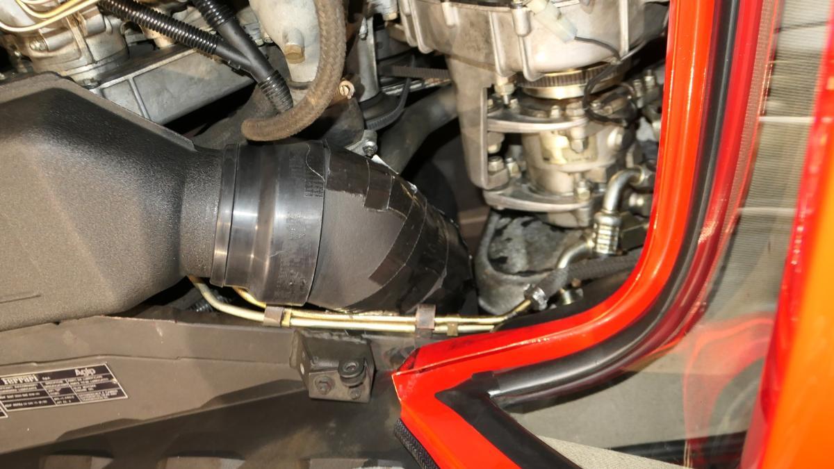

Ein Originalansaugschlauch ist nicht mehr zu bekommen. Ich habe über einen Freund bei Ferrari-Classic in Italien nachgefragt, angeblich kennen die diese Ausführung gar nicht (gab es ja auch nur in den US- u. C- Modellen BJ 1988-1989 zur Verminderung des Ansauggeräusches).
Ich habe mir mit einen Isolierschlauch geholfen den ich über das Drahtgerüst gezogen habe. Allerdings ist dieser Isolierschlauch nicht so flexibel als dass er die erforderlichen Verbiegungen mitmacht, deshalb habe ich dann speziell in den Innenkurven entsprechend Material herausgeschnitten und die Schnitte mir einen schwarzen Kraftklebeband wieder zusammengeklebt.
Das Ergebnis ist optisch leider nicht so gelungen als ich es mir vorgestellt hatte, aber es funktioniert.
Link: https://isoliervertrieb.net/Armaflex-Kautschuk-Rohrisolierung-AF--1--108mm--ungeschlitzt.html?language=de
Konrad
