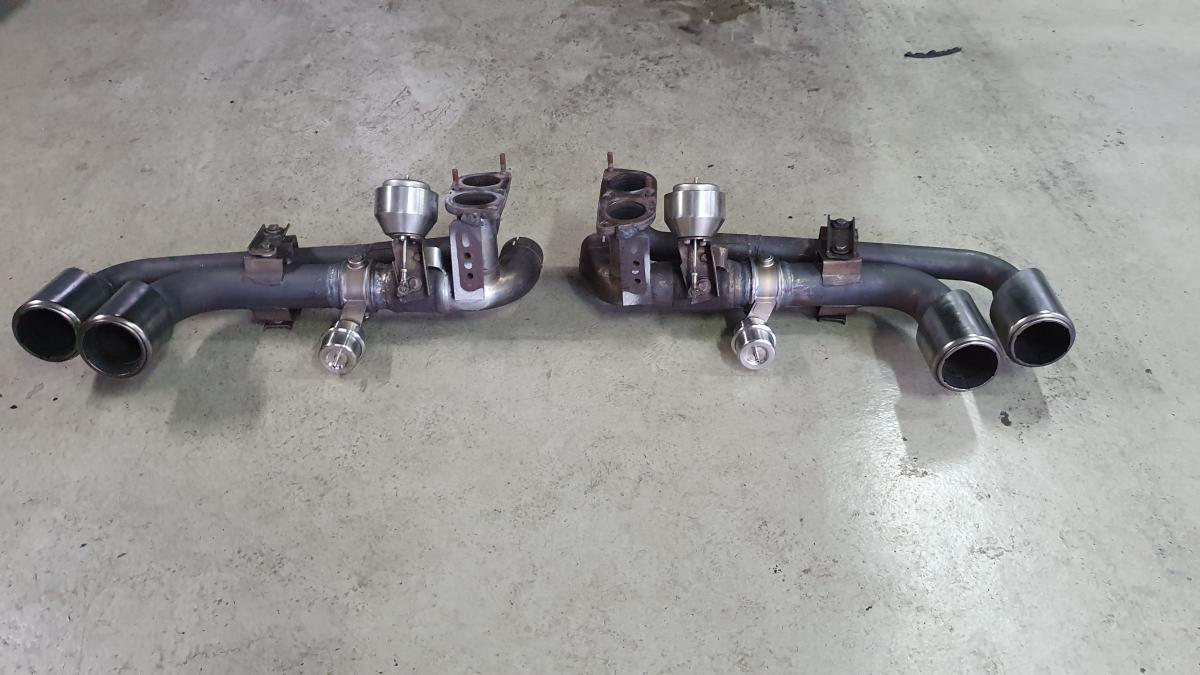

Das sind die klappen.  Die lassen zu viel durch.
Du musst dir leise klappen besorgen . Die sind verstärkt und Dicht.  Da hört nix mehr. Ein Ventil  Rechte Seite an die vorhandenen Capristo Dosen anschließen (Satter Sound) und leise Dosen dahinter anschließen.  ( Nachtmodus)  und bei Last Formel 1 Sound wenns sein muss.  Gesagt getan .

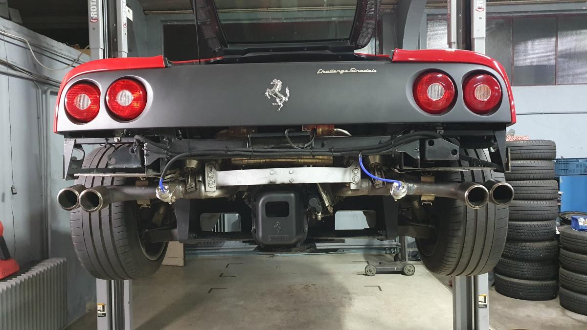

Hast jemand sowas ähnliches verbaut . Das ganze bei mir ohne FB. Und so sieht es aus .

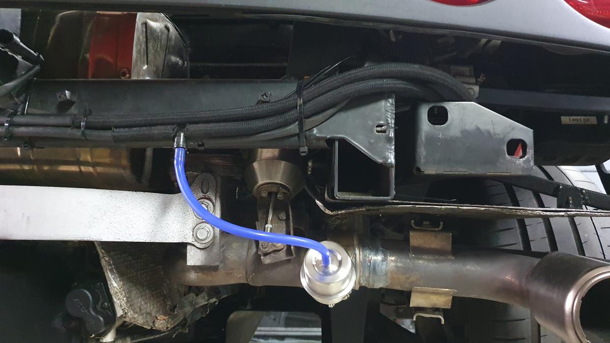

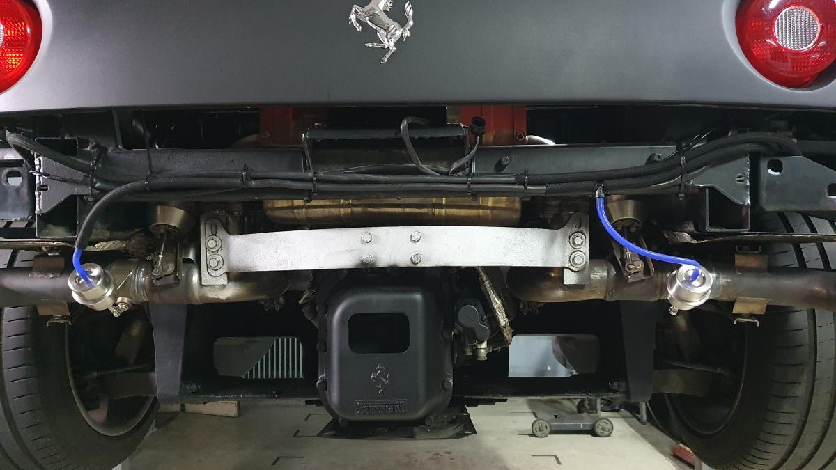

Von Aussen sieht man nix und von oben gerade so ein cm Schlauch.  Also alles in der Stoßstange untergebracht. Mal schauen was als nächstes kommt. Mehr geht eigentlich nicht mehr. 😉

2 ventile sind ja von werk aus .
Also 1 Ventil für 2 klappen benutzt.
Kein hexenwerk..
Kein hexenwerk.. richtig das bei last alle klappen auf und zu machen . Natürlich.
Aber wenn ich abends nach Hause komme oder etwas unauffälliger unterwegs sein möchte werden die leisen klappen über Schalter aktiviert. Daher nenne ich es mal stufe 1 , wenn stufe eins deaktiviert ist habe ich den schönen normal aber schon lauten Klang   den nenne ich mal stufe 2 , bei last automatisch drehzahlabhängig öffen sich die serienklappen voll.  Nennen wir es mal stufe 3 .
Daher Triplesound   .  Wenn sich die originalklappen bei last öffnen gehen auch die von mir verbauten klappen ebenfalls auf .
Einfach simpel .. oder doch genial ?

Nein, es sind einfach 2 Klappen pro Endrohr hintereinander gesetzt. Könnt ihr ja auf dem Bild sehen. Bei den Capristo Klappen kam ihm wohl noch zu viel Luft bzw. Schall durch und deshalb hat er einfach noch eine Klappe dahinter gesetzt. Ist so wie wenn du Wasser stoppen willst und durch die ersten Sandsäcke noch etwas Wasser kommt und erst die zweiten Sandsäcke alles Wasser abhalten.
