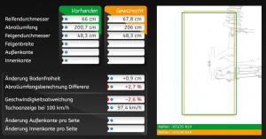

Dein Problem wird eher sein, dass Du das nicht eingetragen bekommst.
Da die Abrollumfangsberechnung Differenz nicht mehr passt und eine zu große Geschwindigkeitsabweichung entsteht an VA zu HA.
Da wird auch das ABS nicht mehr mitspielen und zum regeln anfangen oder bei geringeren Abweichungen eher eingreifen.
In dem Fall wird es echt schwierig, auch wenn es irgend ein Stümper einträgt, bestehen immer noch die o.g. Probleme.
Ich weiß jetzt nicht, wieviel Platz im Radhaus im aktuellen Zustand vorhanden ist. Aber wenn jetzt schon knapp bemessen, dann wird es mit dem 345/30 19 nicht besser da der einen größeren Abrollumfang hat.
Wenn dann geht an der Hinterachse eh nur der 325/30 19. Da der 345/30 19 noch größer vom Abrollumfang und Querschnitt wird.
Vorne hast du mehr Auswahl und kannst dann zu HA richtig wählen.

Der Abrollumfang im Vergleich zur Serienbereifung wurde von Michelin berücksichtigt. Deshalb die von mir oben genannten Reifengrößen. Bei allen ist der Abrollumfang innerhalb der Toleranz von 3,98% (+/ - 1%).
Das Problem besteht weiterhin in der tatsächlichen Reifengröße. Reines messen führt schon mal etwas weiter, berücksichtigt jedoch nicht das Einfedern, Lenkgeometrie etc.

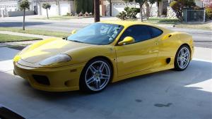

Sind dir die Novidreck Felgen so wichtig ?
wie sehen die aus, poste mal ein Foto bitte...
Und so sehen sie auf meinem Spider aus 😋
Ja die Novitec Felgen sehen auf dem 360er Schick aus.
Bin jetzt von einem ganz anderen Design ausgegangen...

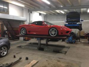

Einfederungstest kann man ja auf der Hebebühne machen. Einfach n Holzklotz drunter und auf drauf ablassen. Lenkrad dann jeweils nach links und rechts voll einschlagen.
Schleift was, Reifen runter und zurückschicken (solang ungefahren).

355/25/19 passt vom Abrollumfang zur Serienbereifung. In der Höhe wird es keine Probleme geben.
Da 19"-Felgen verwendet werden, dürfte die Bremsanlage locker Platz haben.
Entscheidend ist die Reifenbreite und die ET; es darf nichts am Federbein schleifen und auch nicht am Kotflügel.
Die Radhausverkleidung könnte man zur Not noch selbst herstellen/modifizieren, falls diese stören sollte
Das lässt sich mit etwas fummeliger Messung aber prüfen.
Man sollte auch noch beachten, daß die Flanke nahe der Lauffläche beim Ein- und Ausfedern über den Großkreis der Dreieckslenker
leicht nach aussen wandert.
Darum fordert der TÜV auch einen horizontalen Mindestabstand zwischen Innenkante Radlauf und Reifen.
Vorne passt der 255/35/19 vom Abrollumfang dazu; die Differenz beträgt -3mm; also nichts.
Somit kommt das ABS auch nicht ins Trudeln.
Ich kann aber nur davor warnen, solch mächtige Schlappen aufzuziehen.
255er vorne verändern den Lenkrollradius schon merklich; dazu noch massives Nachlaufen in Spurrinnen.
Wenn Du beim Bremsen einseitig in Spurrinnen kommst, dann hast Du das Gefühl, daß die Bremse vorne eiseitig ausgefallen ist.
Es entstehen heftige - einseitig ziehende - Kräfte in der Lenkung.
Dazu kommt noch eine Vergrösserung des Lenkrollradius, welche auch grössere Lenkkräfte erzeugt.
Nebenbei wird das gesamte Fahrwerk durch die nicht geplanten Kräfte massiv verschlissen.
Durch den Niederquerschnitt wird auch noch der Restfederkomfort vernichtet.
