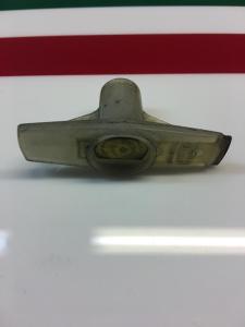

Guten Abend,
bin beim Entrümpeln auf dieses Teil gestoßen.
Zu fragen, um was es sich dabei handelt wäre für die Schrauber unter euch eine Beleidigung. Daher ist die kleine Quizfrage, zu welchem Ferrari-Modell das Teil passt.
Wer als erster die Antwort postet bekommt das "Neuteil" inkl. Versankosten geschenkt.
Thomas
  • Verwirrt 1
Kann man das überhaupt so exakt zuordnen?
Zumindest sieht mein Finger im 308 sehr, sehr ähnlich aus ;)
Sehr gut Poxi👍
Verteilerfinger für die alten 8-Zylinder bzw u.a. für die 308er Modelle.
Schick mir deine Adresse, gejht am Montag raus😎
Passt aber nicht auf Quattrovalvole ;)

Falsch Buschi, ich habe die mir mal beiseite gelegt, für meinen 308GTB QV.
Ist übrigens ein Fiat/ Iveco Teil. Wie so einiges, u.A. die Kupplungsscheibe (Iveco Transporter, kein Scherz)
Na, wenn das mal nicht passt: Jetzt kommt er endlich in einen GTB QV  O:-)
Das mit den Iveco-Teilen wusste ich tatsächlich noch nicht  👍   Insbesondere interessant, wenn mal ein Kupplungswechsel  ansteht.

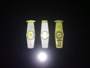

Dann hast Du Glück gehabt, dass Du den nicht gebraucht hast - ist nämlich der falsche :wink:
Der QV braucht den Verteilerfinger mit dem breiten Anker, da nur so die Zündzeitpunktverstellung richtig funktioniert!
Rechts defekt ausgebaut aus meinem '85er QV
Links ein NOS (der jetzt in meinem Verteiler kreiselt) und in der Mitte der falsche (Nachbau-Finger) mit dem kurzen Anker.

Habe gerade nachgesehen, buschi hat Recht 👍
Respekt, ist mir nicht aufgefallen.

@buschi, den Verteilerfingergott: Passt der Finger denn dann vielleicht auf den i oder den Vergaser?
Hallo GT 40 101,
Ich meine auf den 2V i.
Vergaser gab es ja auch mit dem 1x8 Verteiler - da weiß ich nicht ob die späteren auch 2x4 Verteiler hatten...
Hast absolut Recht, buschi. Ich hatte die Modelpalette komplett durch, die Motorrevision war beim 308GTBi 2V, die schlimmste Krücke all meiner "Sportwagen".
Kleine Entschuldigung, ist halt schon über 30 Jahre her.....
vor 15 Stunden schrieb PoxiPower:
vor 10 Stunden schrieb buschi:
Nein, der passt nicht. Die dort kreiselnden ist viel aufwendiger gebaut. Idiotisch aufwendig.
