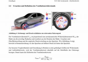

Eine belüftete Bremsscheibe wird immer von innen belüftet, da die Belüftung die Rotation und den Unterdruck an der Aussenseite der Bremsscheibe nutzt.
Häufig wir deshalb auch ein Luftschlauch von der Front zur Mitte der Bremsscheibe (Innenseite) gelegt. Wichtig ist, dass der Durchmesser von der Bremskühlung nicht zu gross ist, sonst führt man mehr Luft ins Radhaus als nötig, und der Vorderwagen schwimmt auf.
Wenn man sich jetzt die kleinen Lüftungskanäle in der Bremsscheibe ansieht, im Vergleich zu der Menge die sonst unter das Auto fliesst, bewegen sich die Mengen die durch die Bremsscheibe fliessen im „µ“ Bereich.
Aussen an den Felgen sind Unmengen schmutziger (verwirbelter) Luft, da schafft die eventuelle Mikroturbine nicht gegen anzukämpfen.
Ich denke aber, dass wenn die Felgen so montiert wären, wie oben bei dem Foto (also falsch), ist ein positiver Effekt messbar.
Denn der Staudruck an der Felge in Rotationsrichtung ist höher, als wenn die Felgen falsch montiert wären.
Hier der ganze Link.
https://www.vda.de/dam/vda/publications/2016/FAT/FAT-Schriftenreihe_291.pdf

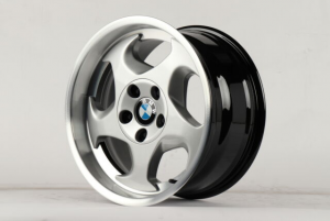

Die Theorie der bremsenkühlenden Felgen gab es beim BMW E34 M5 und seinen Hackmesserfelgen (Styling 21) auch einst. Bis mal jemand ausgerechnet hat dass der 400 km/h fahren müsste um da einen meßbaren Effekt zu erzielen. 🌬️
