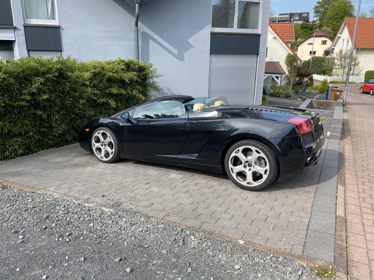

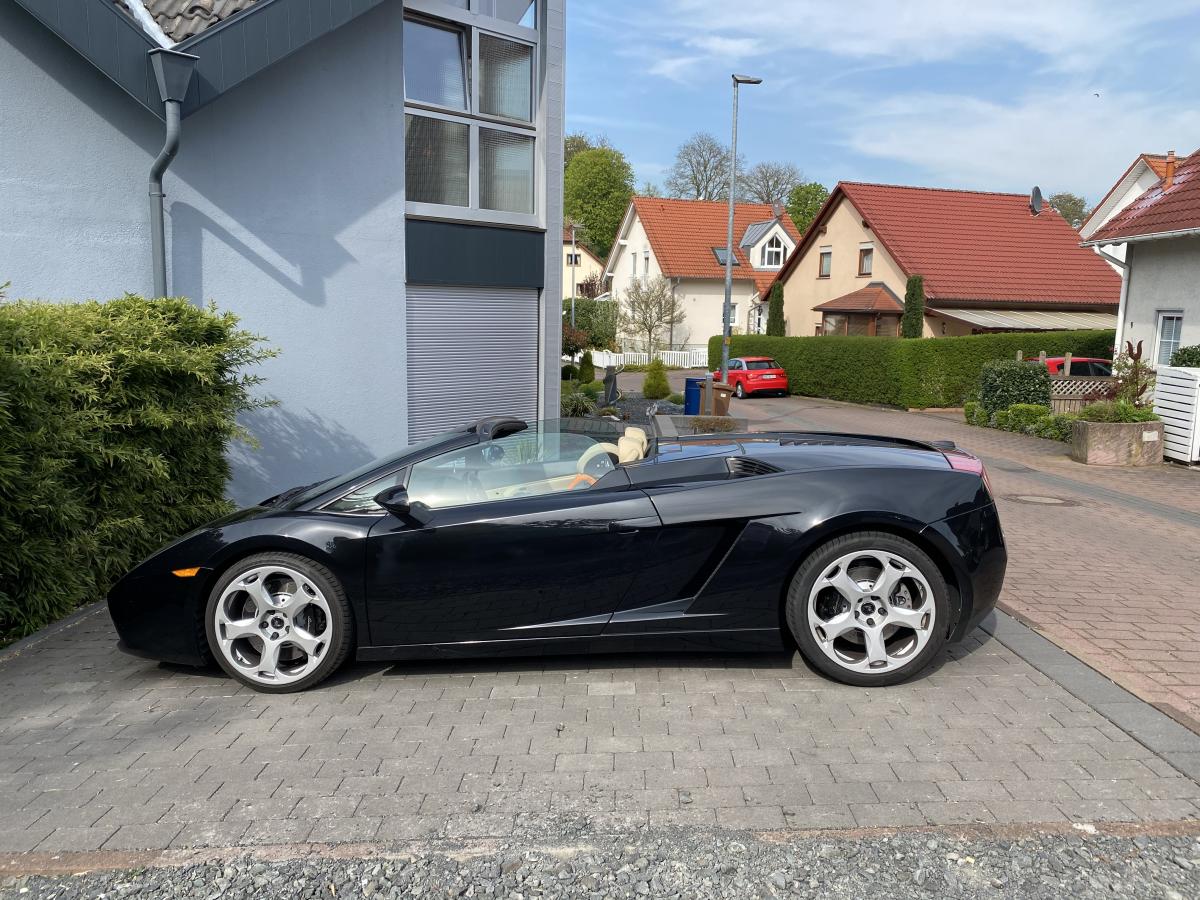

Ein Traum wurde wahr: LP 520 Spyder (2006)
vor 2 Stunden schrieb Lamini:
sehr schön, die sitzfarbe macht sinn, die sonne brennt nicht so wie auf schwarz. eine klassische sportliche eleganz, der erste gallardo hatte die schönste form und die apollo felgen stehen ihm prima!
Danke das ist sehr lieb und gefällt mir immer besser die Kombi
Zur Not gibt´s ja auch schwarze Sprühdosen 🤪  Aber schönes Wägelchen , Gratuliere !
Apollo Felgen sind das nicht (hatte erst der LP560).
Cassiopeia hat der Lamini drauf !
Das erste Felgendesign für den Gallardo. Von Fa. Speedline
