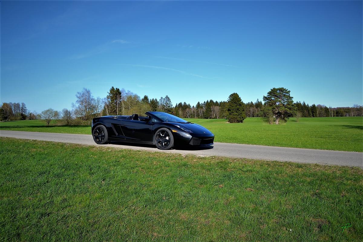

Ein Traum wurde wahr: LP 520 Spyder (2006)
Drezahlband bis 8000U/min, davon 25% heißt ab 2000U/min erst Vollgas geben. Richtig?
Hallo Lars und herzlich willkommen!
Einen schwarzen Spyder als ersten Lambo find ich eine sehr gute Wahl - habe ich vor 2,5 Jahren genauso gemacht  😉😊
Viel Spaß mit dem Keil, genieß den ersten Sommer!
P.S.: mein Sohn schläft trotz oder vielleicht wegen dem V10-Surren auch unheimlich gerne unterwegs 👍

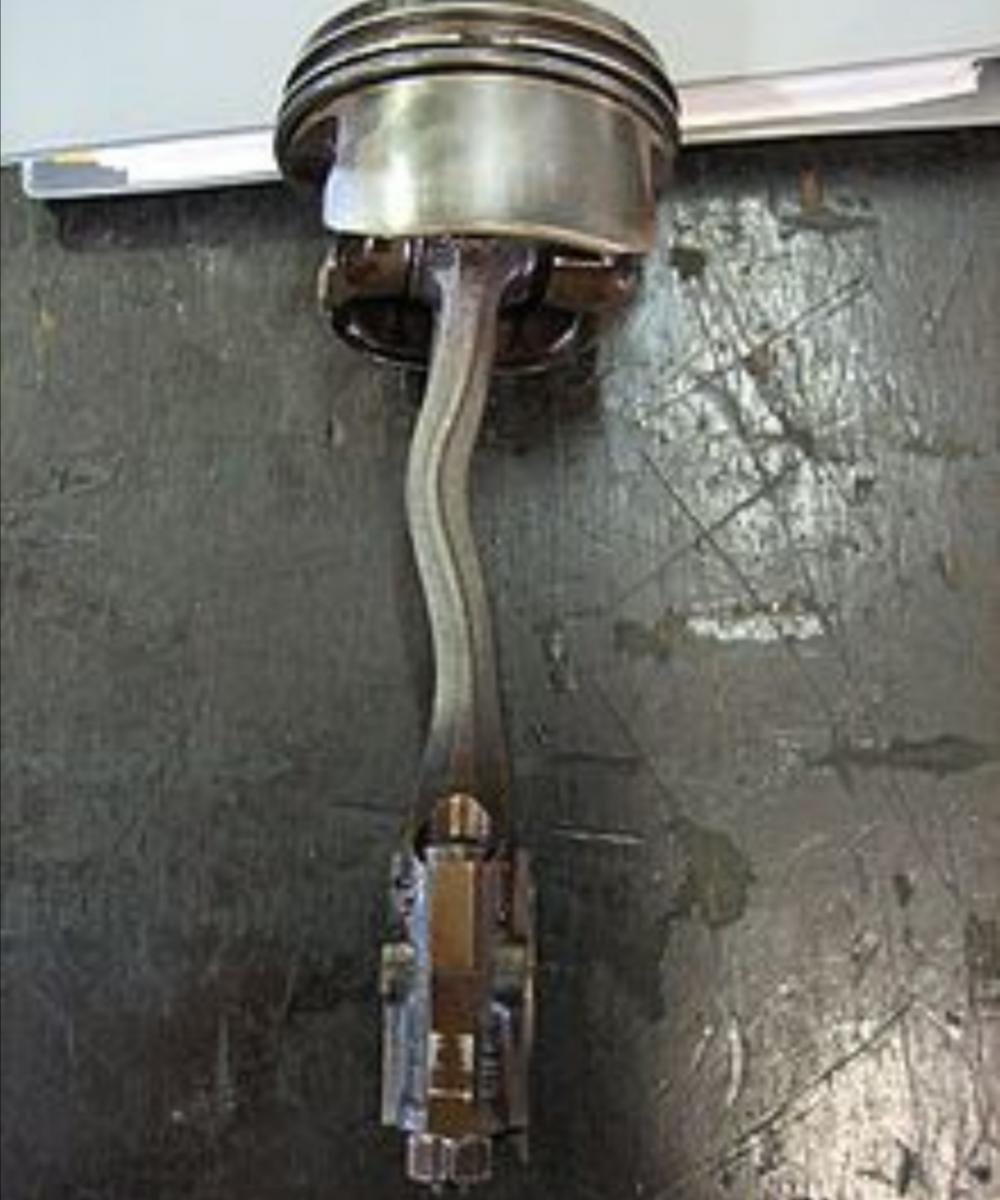

Er meint: Wenn der rote (Drehzahl-) Bereich z.B. bei 8.500 U/min beginnt, dann nicht Vollgas geben bei unter ~2.100 U/min (=25% das roten Bereichs).
vor 5 Minuten schrieb Lamini:
Ich verstehe das leider nicht Andreas; kannst es mir „übersetzen“?
Reinfühlen in den Wagen - wenn du die Antriebswellen oder Getriebe „brummen“ hörst und der Auspuff noch zu leise ist, fährst du eindeutig zu untertourig :)
Zu viel Drehmoment bei zu wenig Drehzahl/Vortrieb. Bei aufgeladenen Motoren noch problematischer. Allerdings passiert das bei Sauger- und Turbomotoren im Serienzustand nicht.

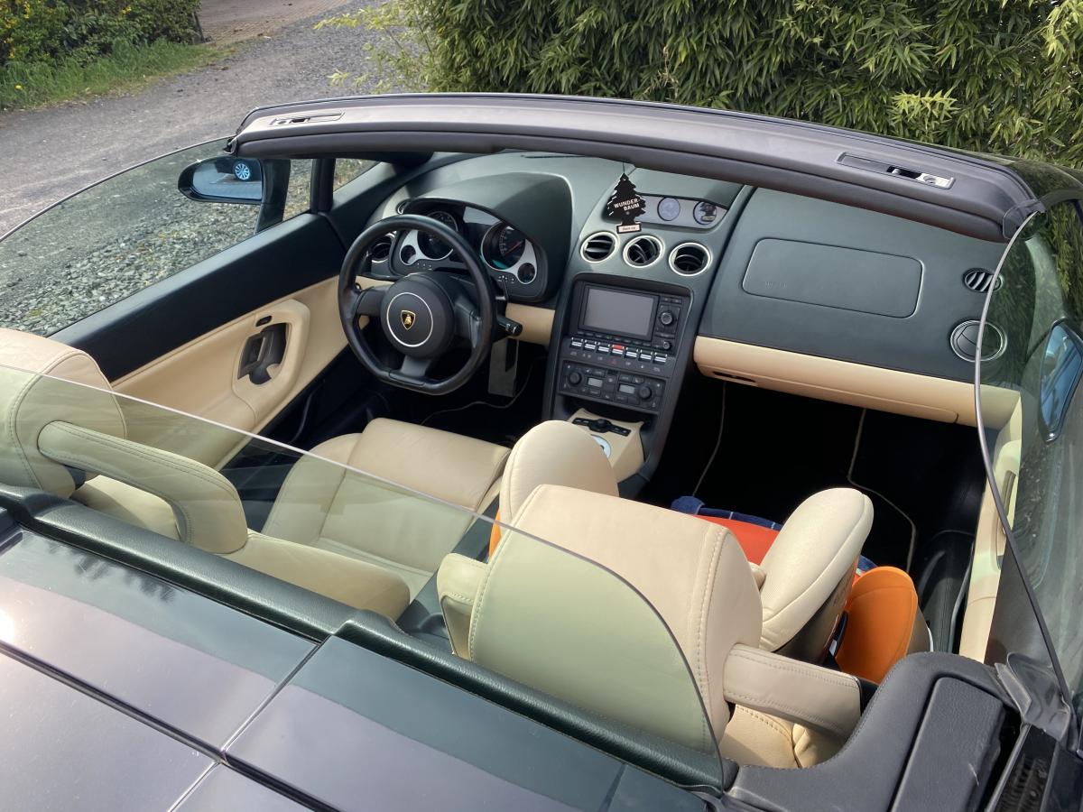

Habe mich schon fast an das Interieur gewöhnt. Dadurch dass es eine schwarz/beige Kombi ist finde ich geht es noch. Hier ein Pic (mit Kindersitz ;-)).
was hat der nochmal an Kilometern drauf?
vor 6 Minuten schrieb Lamini:
Ist der Wunderbaum original Lamborghini O:-) ?
