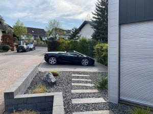

Ein Traum wurde wahr: LP 520 Spyder (2006)

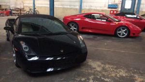

Mit Francesco und seinem Vater hast du bestimmt nichts falsch gemacht. Sind beides feine Kerle und haben richtig Herzblut für die Italiener. Wenn du das nächste Mal da bist, bestelle bitte liebe Grüße von mir.

gruss an LAMINI,
war die freie ferrari/lambo werkstatt im ortsteil eichen von nidderau ?
die kann ich empfehlen,seriös und kompetent und der vater kann gut kochen !
gruss aus dem hinterland von DA
Ja genau 👍. Gegessen habe ich dort aber noch nicht hahahah

....die pizzeria vor/neben der werkstatt ist seit mehr als einem jahr zu!
denke die leben ganz gut von ihrer werkstatt vater u. sohn.
sohn hat auch vor kurzem seinen meisterbrief gemacht!

@Lamini viel Spaß mit deinem neuen Spielzeug. Auch wenn man es nicht ganz so gut sieht, gefallen mir die beigen Sitze sehr gut. Offen, im Sommer wirst du es noch zu schätzen wissen.😉
