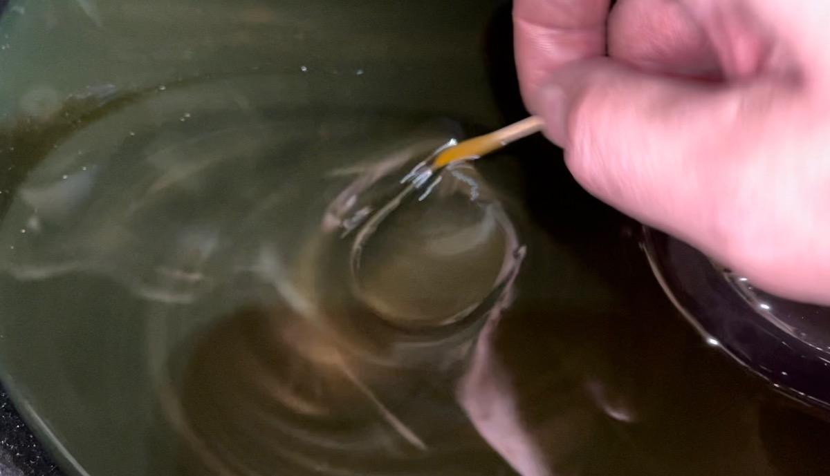

Hier mal den Abrieb eines neuen Motores sichtbar gemacht! Dies war das Öl eines meiner Rennmotoren meines Käfers nach ca 100km Prüfstands-Einlaufkilometern! Also egal wie werde ich nach ca 2000km das Öl meines Portofino‘s wechseln. Die Ferrari Motoren werden zwar auf Prüfständen schon recht gut eingefahren und trotzdem wird sich in den ersten Kilometern noch weiter Abrieb absetzen.

vor 5 Stunden schrieb Matthias72:
Auf dem Bild erkenne ich nix.
Muss ich auf etwas besonderes achten?

vor 6 Stunden schrieb Thorsten0815:
Das Metallisch schimmernde ist der Metallabrieb im Öl eines neu zusammengesetzten Motores!

vor 10 Stunden schrieb Matthias72:
Danke für die Erklärung, aber ich denke das müsste man besser vor Ort sehen. Auf dem Bild kommt das irgendwie nicht so klar raus. Ich gehöre übrigens auch zu der Fraktion, die lieber einmal zu viel, als einmal zu wenig das Öl wechselt.
@Thorsten0815 es ist eigentlich ein Video wo die Pigmente sehr eindrucksvoll zur Wirkung kommen! Leider hatte es, selbst gekürzt, zu viel MB und so konnte ich es nicht laden sonder nur nen Screenshot machen.
