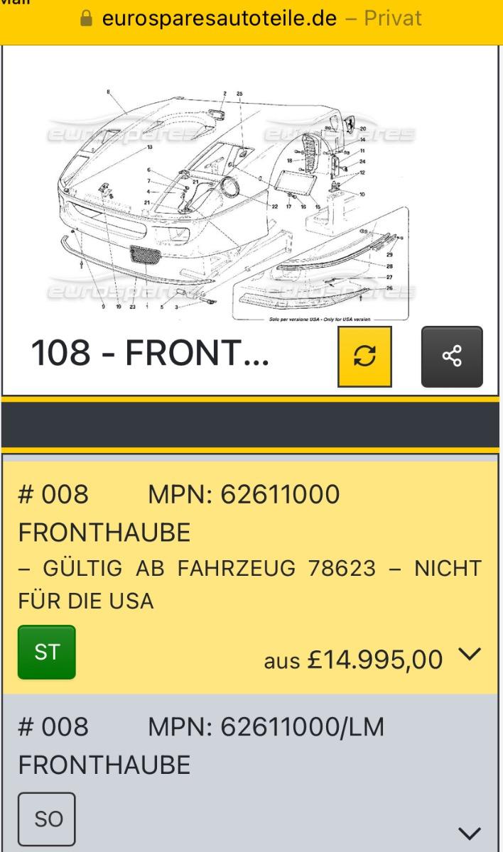

Das ist mir schon klar, ich kann selber die Legende lesen und ich hab auch schon selbst bei Eurospares oder Maranello Concessionaires bestellt.
Ich habe auch geschrieben, dass es noch "einiges" gibt, und nicht alle Fahrzeugteile.
Es ist z.B. mit wenigen Klicks ersichtlich, dass es noch eine Heckklappe und eine Frontklappe gibt.
vor 5 Minuten schrieb fiat5cento:

vor 6 Minuten schrieb fiat5cento:
Frontklappe
Ganz schön teuer…
Das kriegt man doch bestimmt mit einfachen Mitteln selbst daheim in der Fertiggarage hin…
Wieviele F40 wohl mittlerweile aus der Bastelgarage „neu“ entstanden sind, 50,70,90%?
Kienle hat nicht zufällig auch.........
  • Haha 14
vor 3 Stunden schrieb capricorn71:
Ganz schön teuer…
+ 10% Zoll (nicht EU-Land) + 19% Mwst
23.319,- €!! 😪
Frag mal was das bei ner Viper kostet! Bin damals fast ohnmächtig geworden 🙈
  • Wow 3
Ah, da kann ich nachvollziehen, warum Du die Marke gewechselt hast ;) 👍

vor 48 Minuten schrieb Toni_F355:
23.319,- €!! 😪
Zoll geht ohne, Eurospares hat für die meisten Teile ein Ursprungszeugnis.
Aber wer so ein Auto aufbaut hat in der Regel die direkten Kontakte zu den Teilen/Herstellern und den passenden Connections in Maranello.
vor 13 Stunden schrieb tollewurst:
Ich selber habe mir noch nie eine EUR 1 Bescheinigung für Ersatzteile ausstellen lassen, aber im Falle so teurer Teile ist das wohl wirklich lohnenswert 👍🏻
Soweit ich das in Erinnerung habe deklariert Eurospares das gleich so beim Versand. Die sind schon fit da.
vor 25 Minuten schrieb tollewurst:
Definitiv! Und die MwSt. ist bei denen auch keine "zusätzliche" Steuer da sie an Kunden außerhalb UK ohne die UK VAT, also netto plus die jeweilige USt. des Lieferlandes verkaufen!
