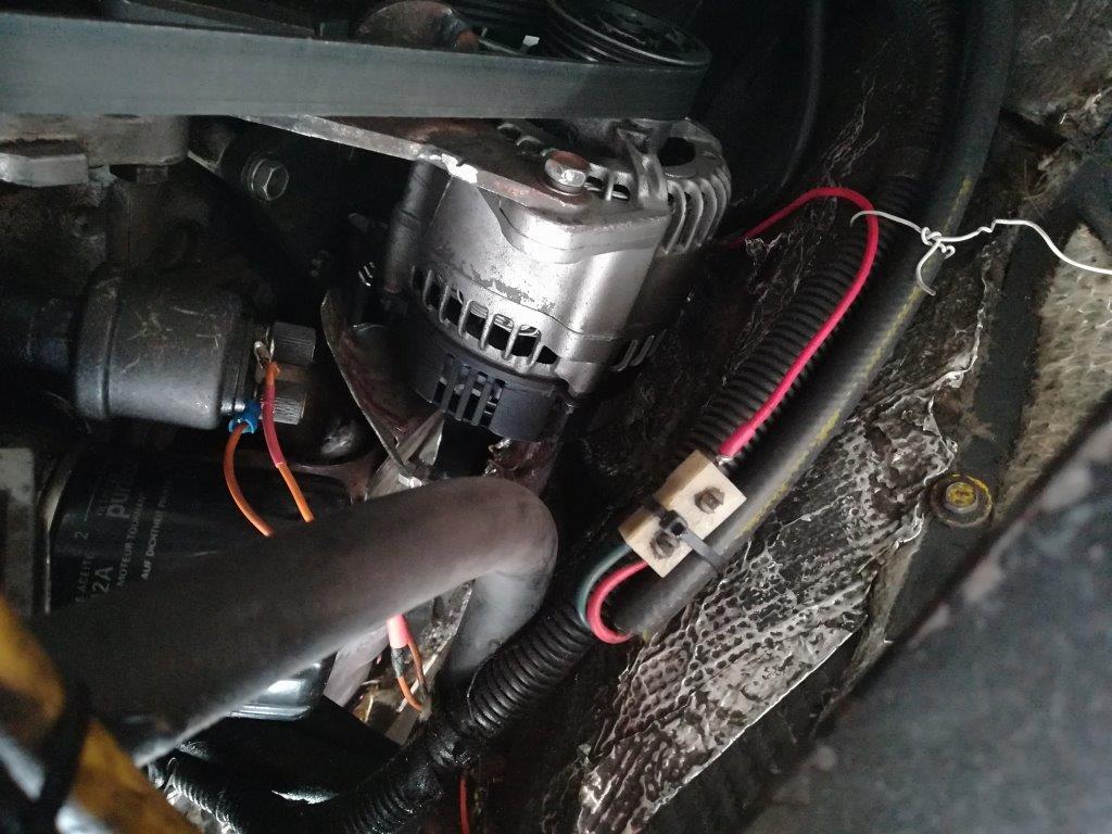

Der Strohm hat thermische Probleme - insbesondere mit der Lima, die sehr nah am Krümmer liegt und von der im regelmäßige Abstand die Kunststoffkappe der Lima und den Regler verschmort werden. Das originale Wärmeschutzblech deckt nur den hinteren Bereich des Krümmers ab. Der Lima-Lüfter kann es nicht kompensieren.
Deshalb hatte ich vor, den Regler von dem Kohlenhqalter der Lima zu trennen und den Regler in einem weniger heißen Bereich anzubringen. Ich fand aber keinen maßlich passenden Kohlenhalter aus wärmeresistenten Material, so daß ich jetzt dabei bin, eine "dünnere" Lima mit nur 70 A (die originale hatte 120 A) mit  einer kleineren Riemenscheibe zu verbauen und diese etwas weiter vorn anzubringen. Damit ist sie weiter weg vom heißen Krümmer, der zusätzlich eine Verlängerung des Wärmeschutzbleches erhält.

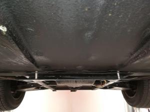

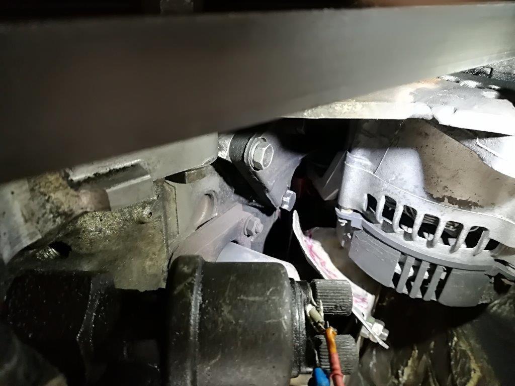

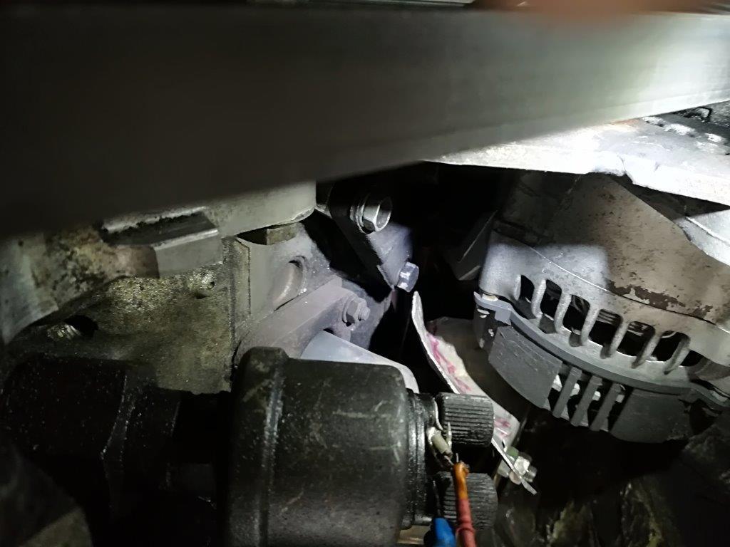

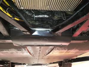

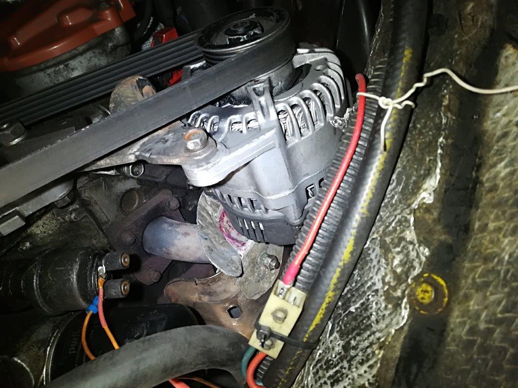

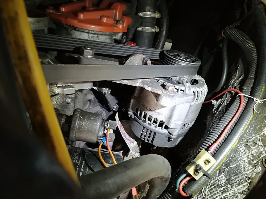

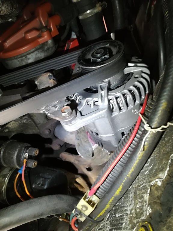

Ich glaube das Wärmeproblem beim Strohm gelöst zu haben und sende anbei ein Paar Fotos.
Ich habe das empfohlene "Windleitblech" installiert und eine Lima beschaffen können, die zwar nur 70 A liefert (ist ausreichend, wenn man nur tagsüber fährt) aber einen deutlich geringeren Durchmesser hat, so daß ich mit einen etwas längerem Riemen einen deutlich größeren Abstand zum Krümmer herstellen und noch ein Alublech zwischen Krümmer und KLima anbringen konnte.

Guten Morgen - deine Idee mit der Lichtmaschine könnte funktionieren. Dein Luftleitblech ist etwas tief, sodass du wahrscheinlich Probleme bekommen wirst. Ich stelle auch fest, dass der Aufbau deines Motors nicht identisch mit Nr. 5 und 21 ist. Beim diesen ist der Zündverteiler nicht über der Lichtmaschine sondern auf der anderen Zylinderbank/Kopf angebracht. Anfahrschwäche gibt es normalerweise nicht - oftmals wurde jedoch ein größerer Turbolader nachgerüstet, was keine "Gute Idee" ist .

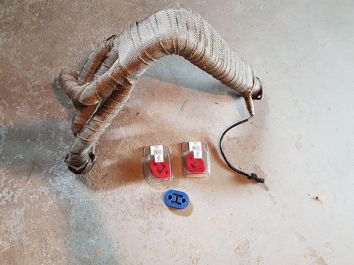

Man könnte den Krümmer auch noch mit Hitzeschutzband wickeln, dann geht die Temperatur außerhalb auch deutlich runter. Allerdings ist das so ne Sache mit Krümmer die irgendwo 20 Jahre oder so dransitzen, die wollen ihren Platz dann meistens nicht mehr freiwillig verlassen :D
Wäre halt ein Vorschlag, vielleicht kommt man ja auch so zum wickeln dran
vor 2 Stunden schrieb wevi85:
ja, das ist richtig, be mir aufgrund der Enge leider nicht möglich
